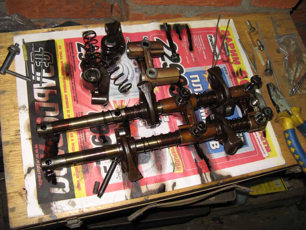

История такая - разбило толкатель клапана и проточило кулачок распредвала. Распредвал купил, толкатель тоже есть. Снял верхнюю постель распредвала вместе с валикаими и толкателями, но никак не пойму как эту хрень разобрать, чтобы заменить толкатель. В мануалах нигде не нашел никакой информации, толи валики запресованы в крышки подшипников распедвала, толи там ещё какая хитрость. Вообщем подскажите как правильно это разобрать, а то боюсь попортить кувалдой...:)

Если вытащить болты из постели должно само всё рассыпаться. Снимайте по очереди, начиная с крайней.

Спасибо за ответ! У меня че-то не рассыпается, может прикипело. Ладно, буду пробовать прилагать усилие.

Все должно рассыпаться.

Я когда свои снял они все в черной каке были и при вытащенных болтах не разбирались под напором пружин,
положил в бензин перемешаный с винсом полоская кисточкой само отстрельнуло.
