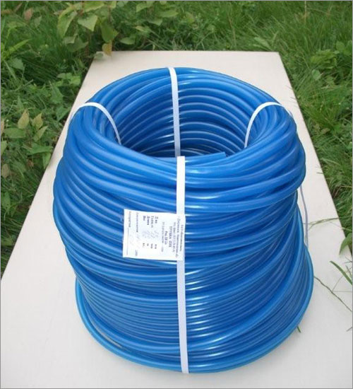

Моторный отсек фотографировать некогда, поэтому вот ссылка на сайт: http://www.super-shlang.ru/hoses_fuel.htmlFil писал(а):kolchuginА не могли бы вы фото здесь выложить что в итоге получилось, пожалуйста?У меня стоят обычные не армированные, проблем нет.
А вот фотография как они выглядят.
У меня все трубки стоят диаметром 6 мм. с феном все без проблем натянулось.
