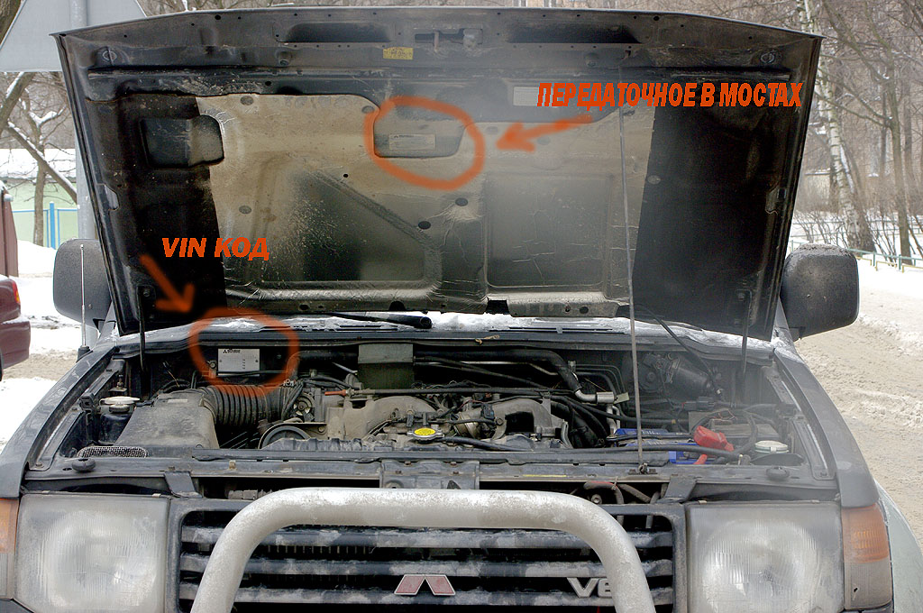

В проеме двери - это на монтеро, на них же шильда под лобовым стеклом с VIN. На Паджеро шильда на шите моторного отсека.

Вот:
Вобще странно. Что, когда первый раз ПТС выдавался, номер уже не читался ?

Влад писал(а):В проеме двери - это на монтеро, на них же шильда под лобовым стеклом с VIN. На Паджеро шильда на шите моторного отсека.
У меня Паджеро и в проёме, под лобовым ничего.
А я про что?
