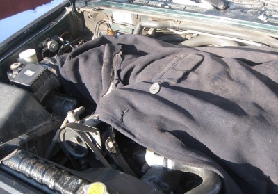

У меня тоже все доступно (позже покажу на фото) и так называемые "форсунки" можно потрогать, и шланги; к стати у меня две рейки на 2 и 4 "форсунки" соединены последовательно. И все это еще прикрыто сверху пальто от холода и ветра - все равно отрубается. :smt017

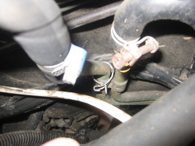

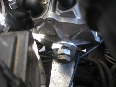

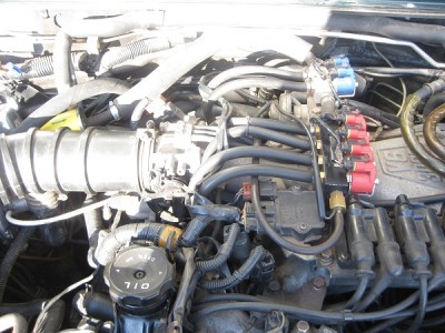

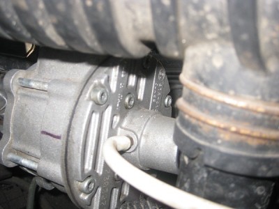

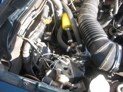

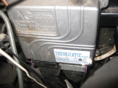

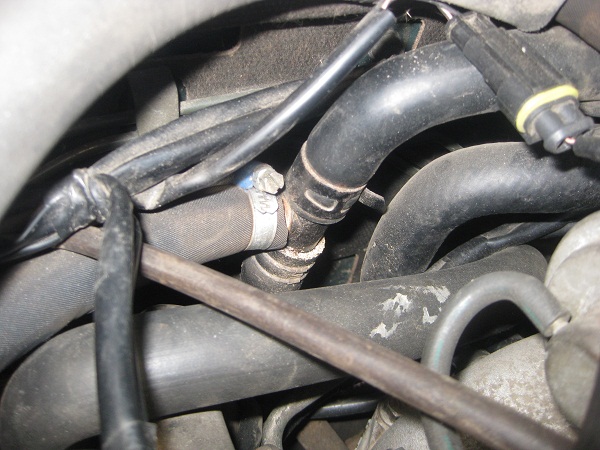

Вот мое оборудование в фото. Если что не то в установке или оборудовании подскажите пожалуйста.
