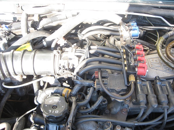

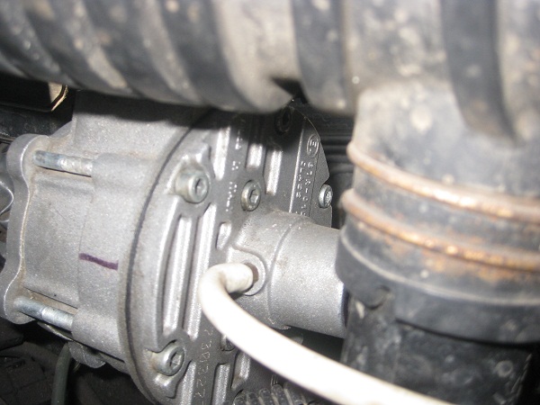

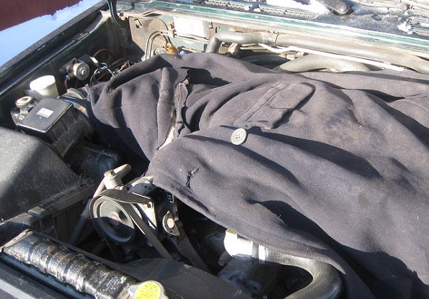

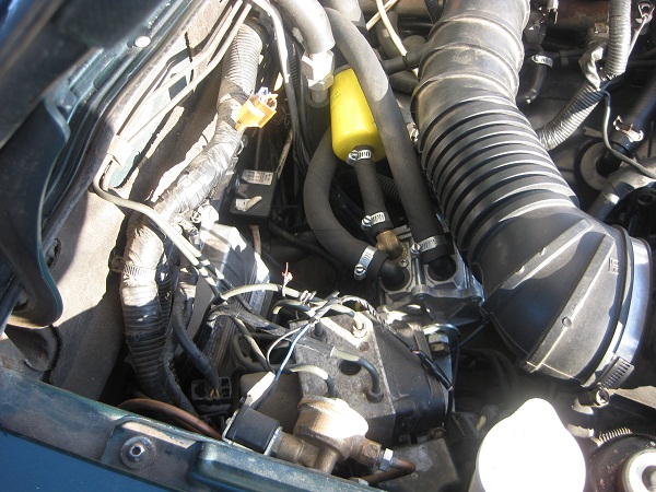

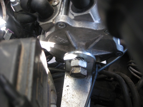

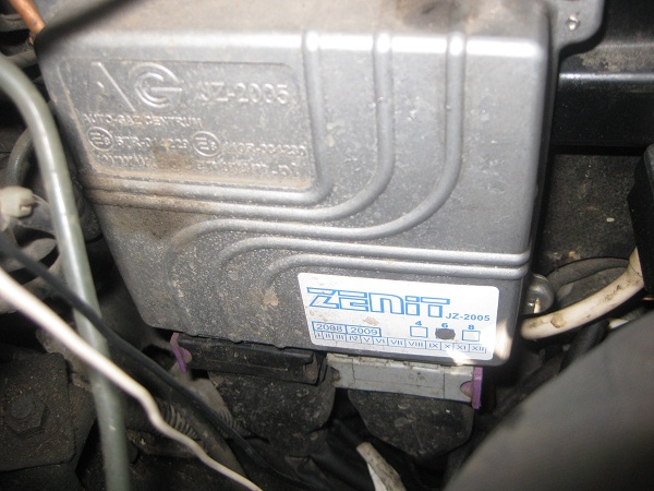

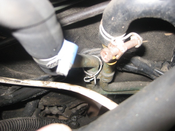

				 Иван В
				Вот мое оборудование в фото. Если что не то в установке или оборудовании подскажите пожалуйста.
