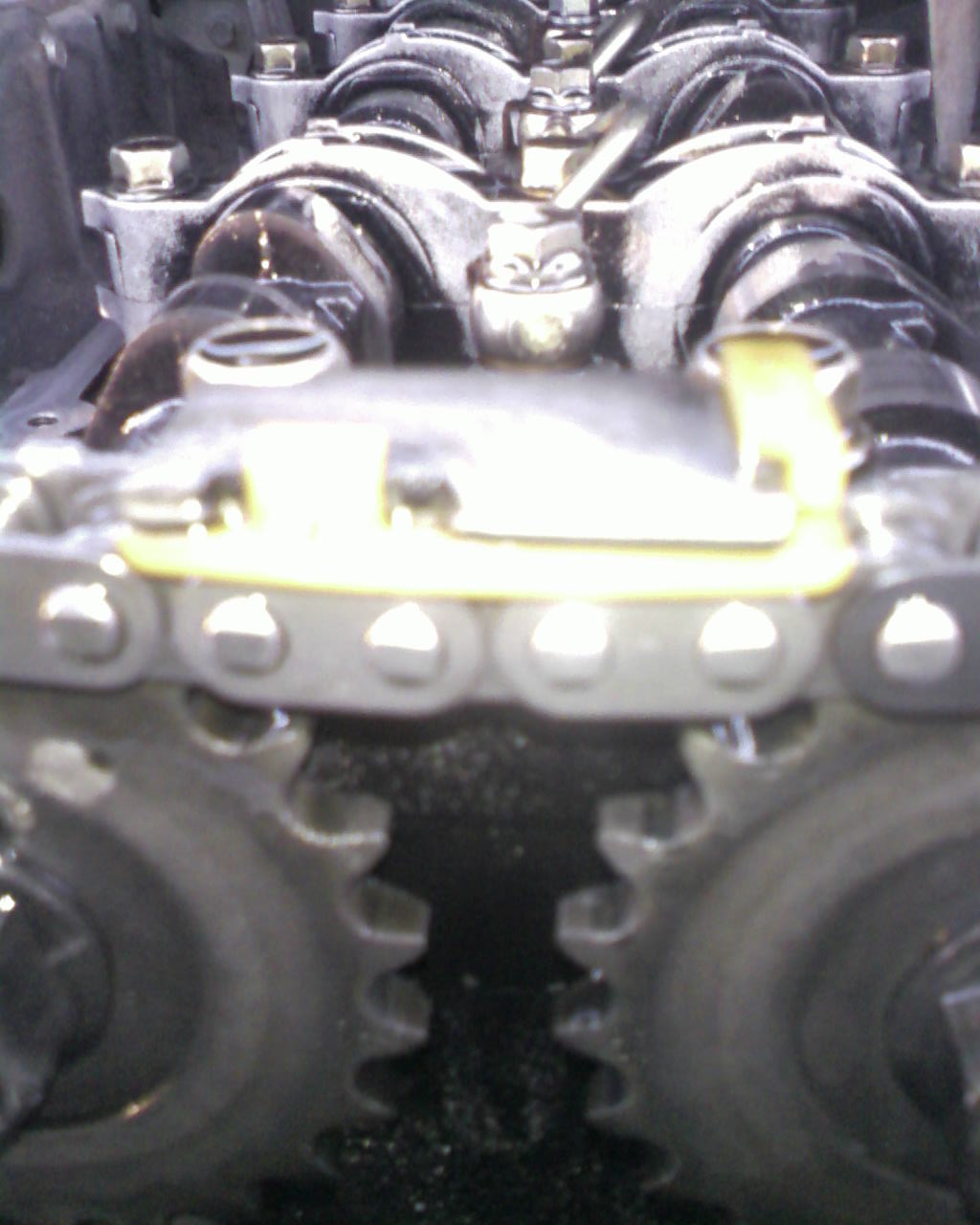

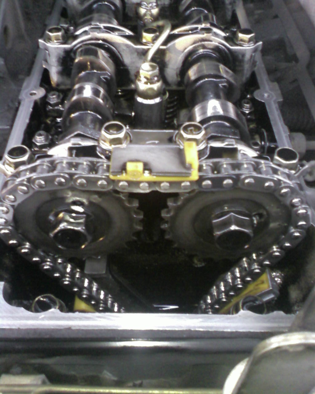

Re: Коллеги, я тут озадачился, при каком пробеге цепь менять?
Машину взял недавно, пробег неопределенный (на спидометре 46000
), движек шепчет, посторонних звуков нет, но все же я вскрыл крышку: видимого износа нет, пластмасса везде целая, зазор 17 мм. Менять цепь, не менять!? Как узнать расстянулась ли она? Я думаю выставить все по меткам и посмотреть, если метки совпадают-не менять, ну а если не совпадают, выбора нет-только менять. Какие будут мысли?

Sergeymixa, не мешайте машине ездить
Если у вас бы растянулась цепь, то в первую очередь растянутая цепь отрывает успокоитель
Который стоит в верху между двуя шкивами, пластик
Он у вас на фото на месте
Если в будущем оторвет, то значит цепь растянута и тогда можете смело ее менять если хотите
( может его не давно поставили, поэтому пишу если оторвет )
Alex89reg, выше в сообщение, на фотке ваш мотор и как вы видите там цепь
2 Viktor834
Спасибо за совет. Пожалуй, не буду мешать ей работать. Я так понимаю, что растянутая цепь начинает сначала портить пластик, а потом уже ....ц.
Она отрывает успокоитель и естественно цепь начинает греметь
Вы услышите сразу изменения работы двигателя
Просто вы полезли сняли крышку, теперь может начать сопливить масло от туда и потом нужно или на герметик сожать или новую прокладку покупать
Поэтому я и написал, что не мешайте машине ездить, а то вы еще куда нибудь залезете
