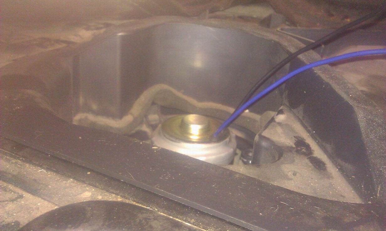

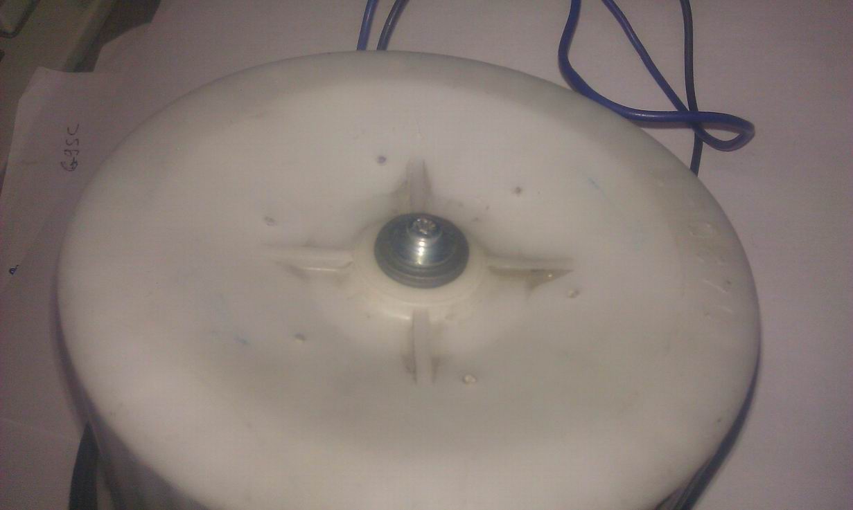

наконец то дошли руки... Нашел в гараже какой то моторчик советского производства (76 год выпуска написано). С помощью болгарки, брата и русского мата заколхозили. Спилил болгаркой крепежки с родного моторчика, с помощью изоленты приделали их к "новому" моторчику. Да, еще отпилили шкив с родного мотора и с помощью переходника (медная трубочка) приделали его к старому. Все тарахтит и работает. Я доволен. Но появилось одно НО: моторчик крутит только на максимальном положении "HI". Т.к. я не электрик, то не совсем понимаю кухню энтого процесса. По логике переключатели скорости оборотов должны менять подаваемое напряжение, так?

То же поменял: моторчик взял от Ваз 2101 от печки с подшипником, срезал со старого моторчика крепление, отпилил что надо было и посадил на болтики. Все пашет и регулируется как надо :*VICTORY*:

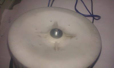

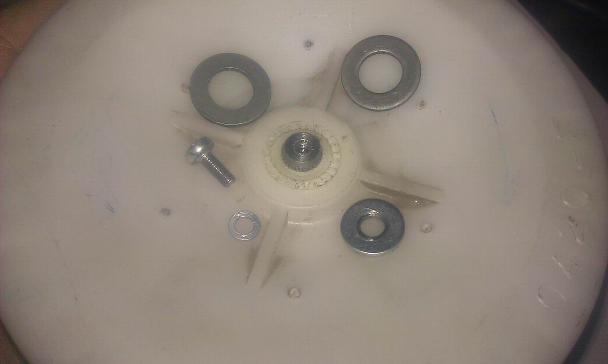

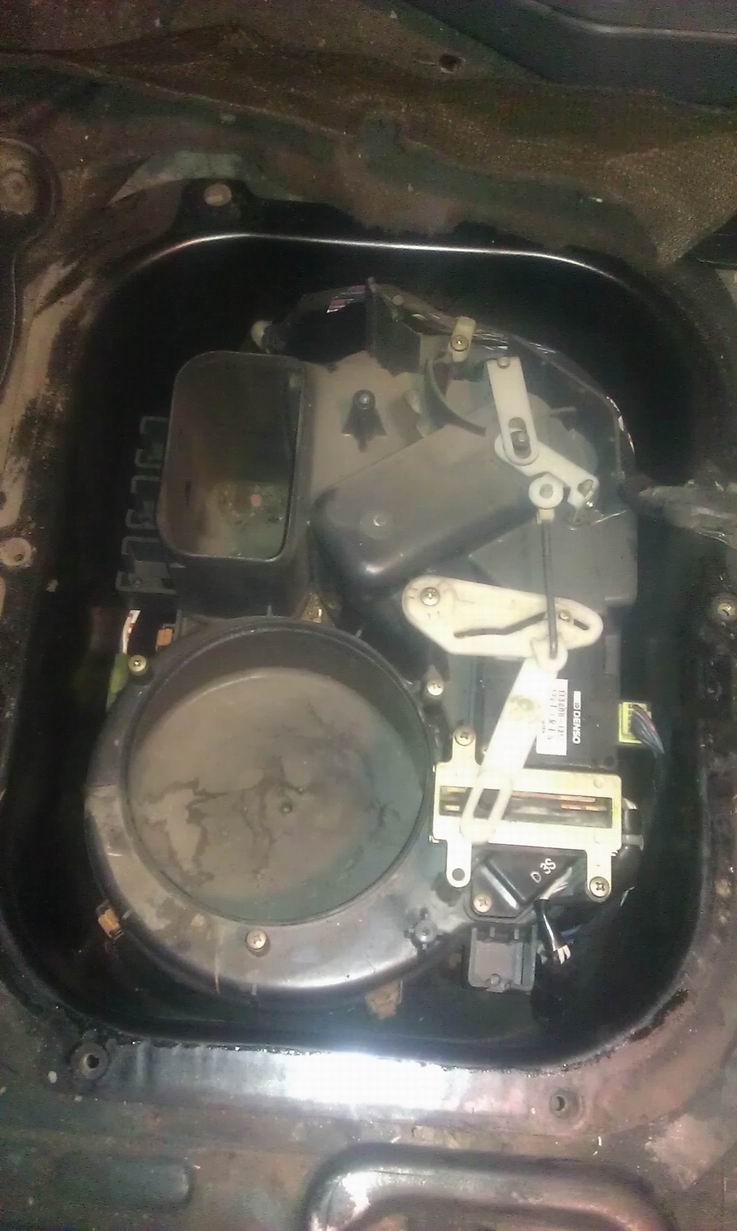

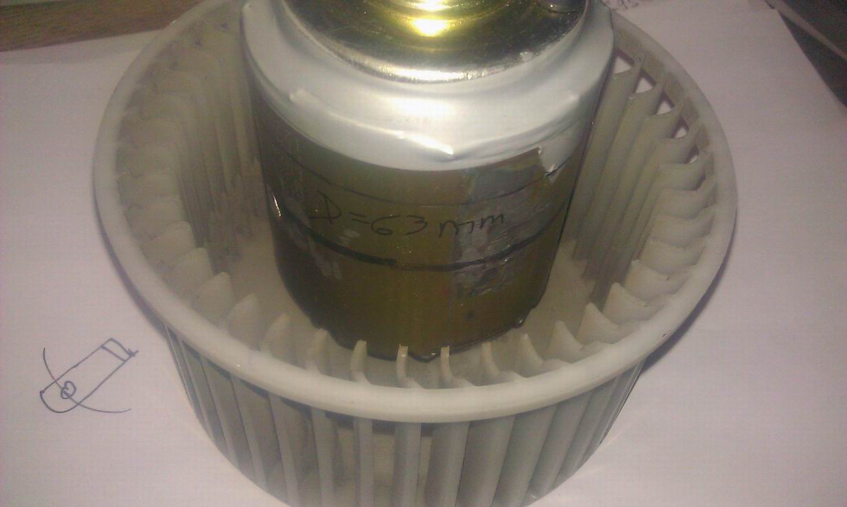

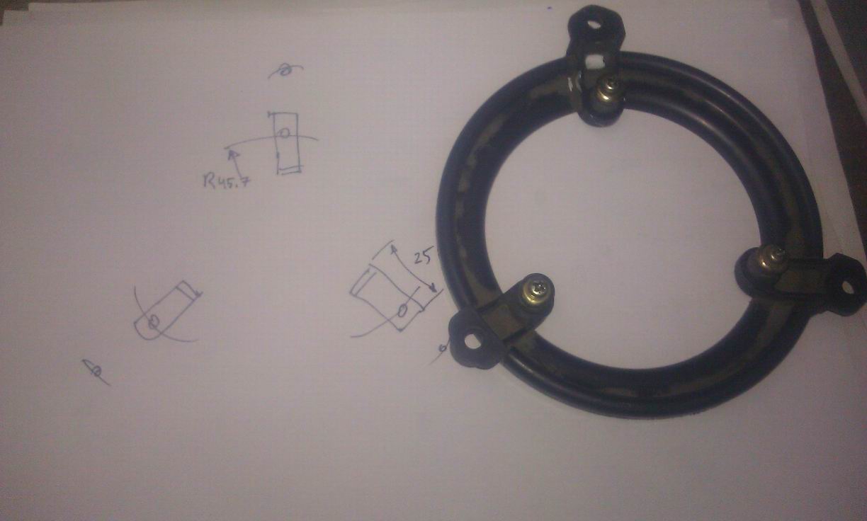

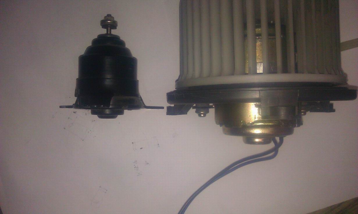

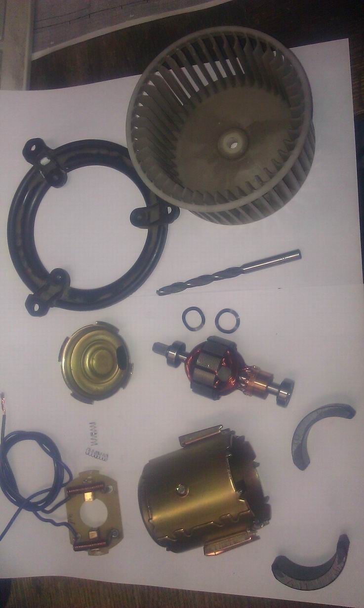

В продолжении темы, повторяем подвиг, ставим моторчик задней печки 2101 вместо MB878159
Если есть полуавтомат - то можно и не разбирать купленный моторочик, и дело пойдет быстрее.
Скорости обдува с этим моторчиком адекватные, сильно не шумит и вибрации нет.

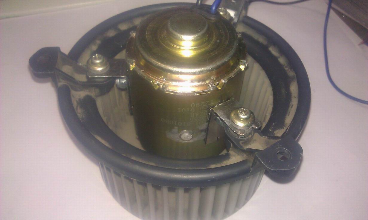

13. Из полосы 1,5мм сталь или эквалента городим уголочки, на винты или сварку по вкусу.jpg

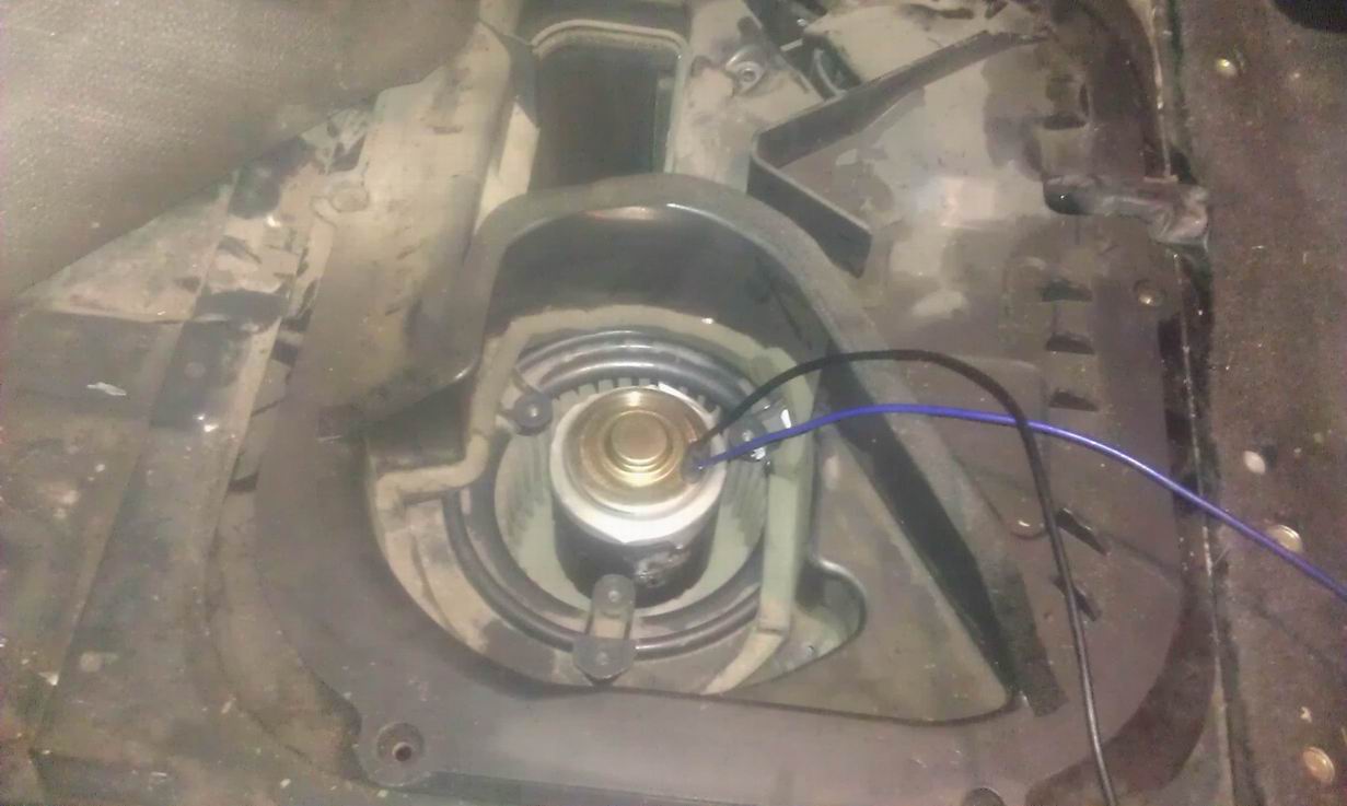

08. Чуток переборщили с диаметром, компенсируем шайбами, лишный раз лучше со шлицов крыльчатку не снимать - разбалтывается.jpg
07. Тщательно подбираем сверло, начинаем сверлить крыльчатку с маленьких диаметров, сверлим в станке, собираем.jpg

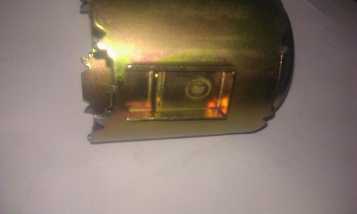

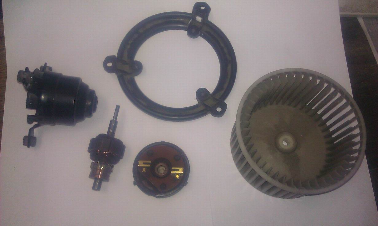

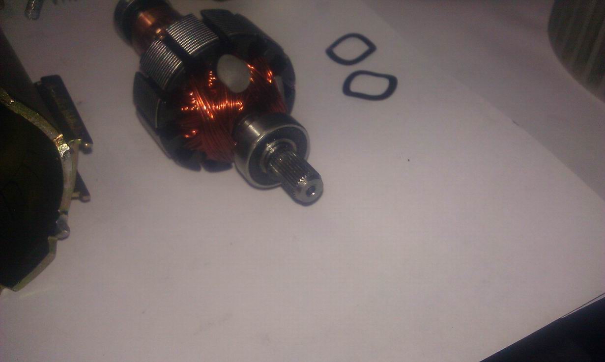

02. Что же внутри MB878159 - печально, щеток уже нет, коллектор протачивать нет смысла.jpg
- PAJERO II, 1997, LONG, LHD, дорестайл, 6G74 DOHC MPI, VIN JMB0RV450VJ00063(dva)
