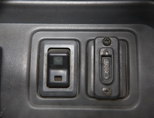

Прошу помочь разобраться в таком вопросе . Есть кнопка справа от замка зажигания , при нажатии которой срабатывает какоето реле под торпедой, но при этом ничего видимого не включается. выглядит она вот так.

Подогрев зоны стеклоочистителей на лобовике,а справа должна быть антенна

Это будет работать только если стекло стоит с подогревом.

Я тоже по началу так думал но в зоне щеток должны быть нити а их нет .
Мой товарищь предположил что это подогрев брызголок на стекло но морозов не было чтоб проверить версию и проводов чтоб туда подходили я не видел...

Не может быть ни каких предложений, это подогрев лобового в зоне остановки дворников. А то , что у тебя нитей нет даже странно, машина то совсем молодая обычно лобовое меняют лет через 20, оно же не бъётся.dima_32 писал(а): Может у ково ещё какие предположения...

Спасибо, ладно тогда получается что стекло менялось при этом на простое вот и делов-то.

кнопки 35,36 выключатель обогревателя заднего стекла и выключатель подогревателя щеток очистителя ветрового стекла (антиобледенитель), ну и если дворники у вас не греются..? остается только первый пункт

Вот по этой книге как раз ничего и не сходится потому как там у меня одна только кнопка а обогрев заднего и зеркал находиться там где по книге кнопка 10 зто круиз а мой круиз находится там где по книге должен находиться кнопка 4 а этопротивотуманки...кнопки 35,36 выключатель обогревателя заднего стекла и выключатель подогревателя щеток очистителя ветрового стекла (антиобледенитель), ну и если дворники у вас не греются..? остается только первый пункт
Книгу я изучал но там много не соответствий...

у меня там тоже одна и такая же как у вас (не зря же вы фото выложили), так что это отключение подогрева заднего стекла )...(если конечно на неё другое чего не подключили, что вряд ли)

добавлю сразу: хочу заметить *выключатель* и красный индикатор в кнопке не случайно (нить нагревается до предела- индикатор загорается-следовательно обогрев можно отключить) - мои размышления, если не так поправьте..

Полный бред, ещё раз ЭТО ПОДОГРЕВ ЛОБОВОГО, и ни чего больше, а индикатор в ней вкл.выкл.**DEKAH** писал(а):добавлю сразу: хочу заметить *выключатель* и красный индикатор в кнопке не случайно (нить нагревается до предела- индикатор загорается-следовательно обогрев можно отключить) - мои размышления, если не так поправьте..

ну объясните тогда за счет чего ?? если стекло чистое и ничего там не проведено

В те времена когда машина сходила с конвейера эта кнопка отвечала за подогрев лобовухи. Что с ней случилось за 16 лет эксплуатации и вмешательств криворуких электриков сказать сложно.

Стекло с подогревом стоит гораздо дороже стекла без подогрева.**DEKAH** писал(а):ну объясните тогда за счет чего ?? если стекло чистое и ничего там не проведено

Нет у меня на кнопке которую я фоткнул не отключается обогрев заднего стекла. У меня на заднее стекло другая кнопка и в другом месте.**DEKAH** писал(а):у меня там тоже одна и такая же как у вас (не зря же вы фото выложили), так что это отключение подогрева заднего стекла )...(если конечно на неё другое чего не подключили, что вряд ли)
У меня на кнопке нет индикаторов у меня просто загорается лампочка при включении и срабатывает какоето реле под торпедой...**DEKAH** писал(а):у меня там тоже одна и такая же как у вас (не зря же вы фото выложили), так что это отключение подогрева заднего стекла )...(если конечно на неё другое чего не подключили, что вряд ли)

У меня точно такая же кнопка. Включает подогрев лобового стекла в районе остановки дворников. Лампочка в кнопке при включении загорается и через какое-то (длительное) время гаснет, подогрев автоматически выключается. Но самом лобовом стекле по нижнему краю видна черная полоса с нитями подогрева и две площадки по краям для подключения проводов. Если нет нитей на лобовом стекле, значит стекло заменено на неродное. А то, что лампочка зажигается и реле щелкает, но ничего не происходит значит, что никуда это реле не подключено.
