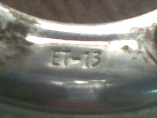

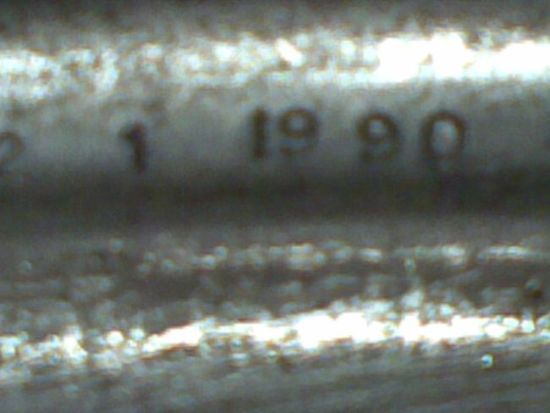

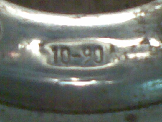

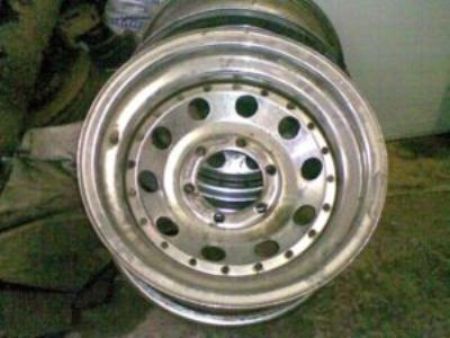

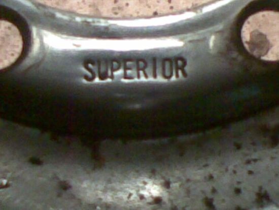

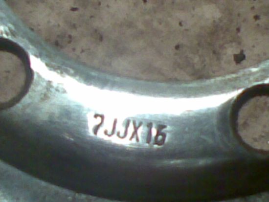

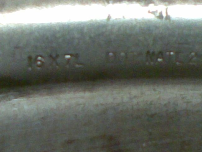

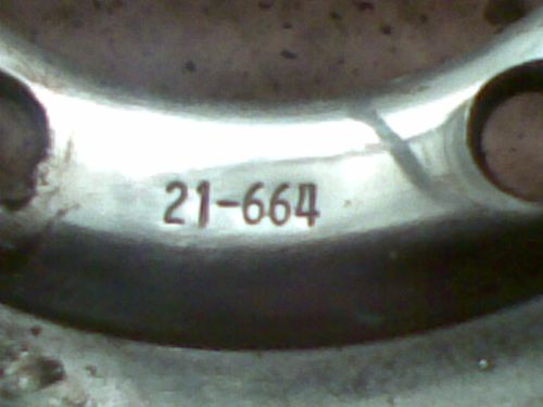

Всем Здрасти . Помагите разобраться с выбором грязевой резины ](*,) .Машина стандарт нелифтована для выездов в осень лето весну по грунтовым дорогам возле речек озёр и трасса от дома.Хотца чтоб повыше и попроходимей была резина и без дальнейшего головника т.е. нигде ницепляла. Какой максимальный размер встанет на эти диски.Лифт подвески делать нехочу.Склоняюсь к BFGoodrich .
Имею в запасе вот такие диски помагите :cry:
1. расшыфровать эти надписи
2.Кинте ссылочку где через инет купить с приемлимыми ценами :roll: .
СИЛЬНО непинайте. В поиске сижу но стоко всего можно и сылочку но лучше по моим данным . Скоро весна надо подготавливаться. \:D/ Всем откликнувшимся зарание благодарен.

диски шириной 7 дюймов 16 радиуса с вылетом -13 ЦО непонятно, но, раз это ваши диски то паджеровское - 6х139.7
По идее к Вам встанет резина 32 на 11.5 , но учитывая отрицательный вылет лучше мерять...

drcham писал(а):диски шириной 7 дюймов 16 радиуса с вылетом -13 ЦО непонятно, но, раз это ваши диски то паджеровское - 6х139.7
R16 на 32х11,5 :shock: ?

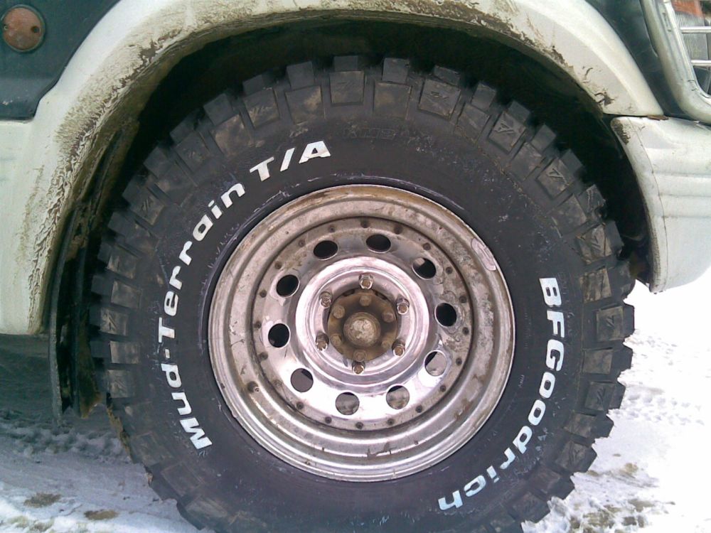

Вот приобрёл сегодня комплект резины взял 265/75 стала в притык . При повароте руля на хаду нецепляет а при пробуксовке в раскачку с вывернутым рулём цепляет за брызговики немного . Резина держит снежную дорога хорошо проехал 100км за городом от места покупки до дома и на дачу съездил (снега там выше калена) . Вопщем резиной даволен как слон :D всем огромное пасибо за помощь
