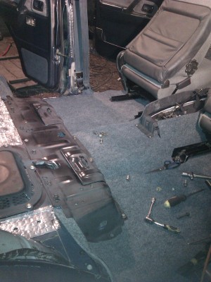

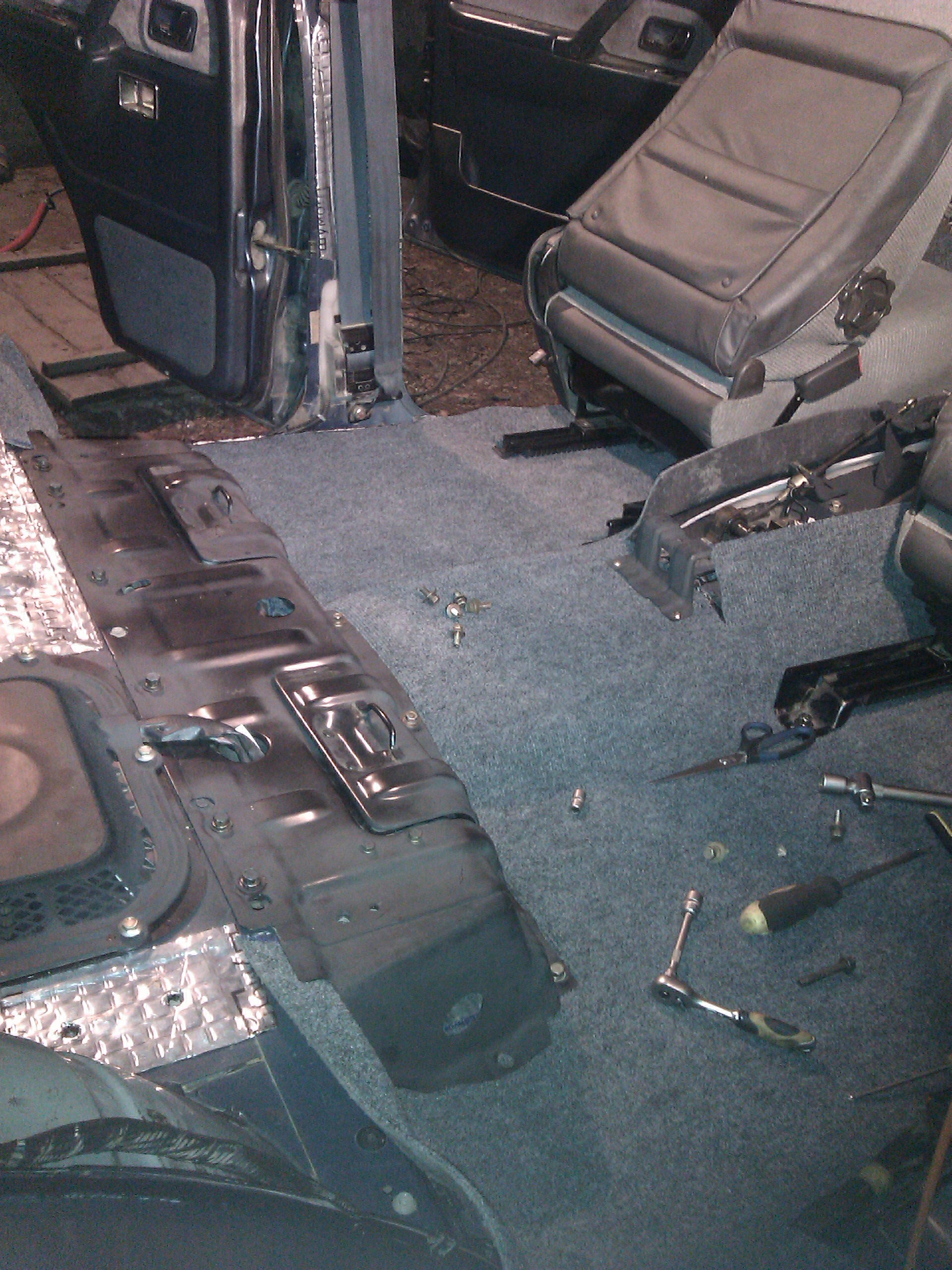

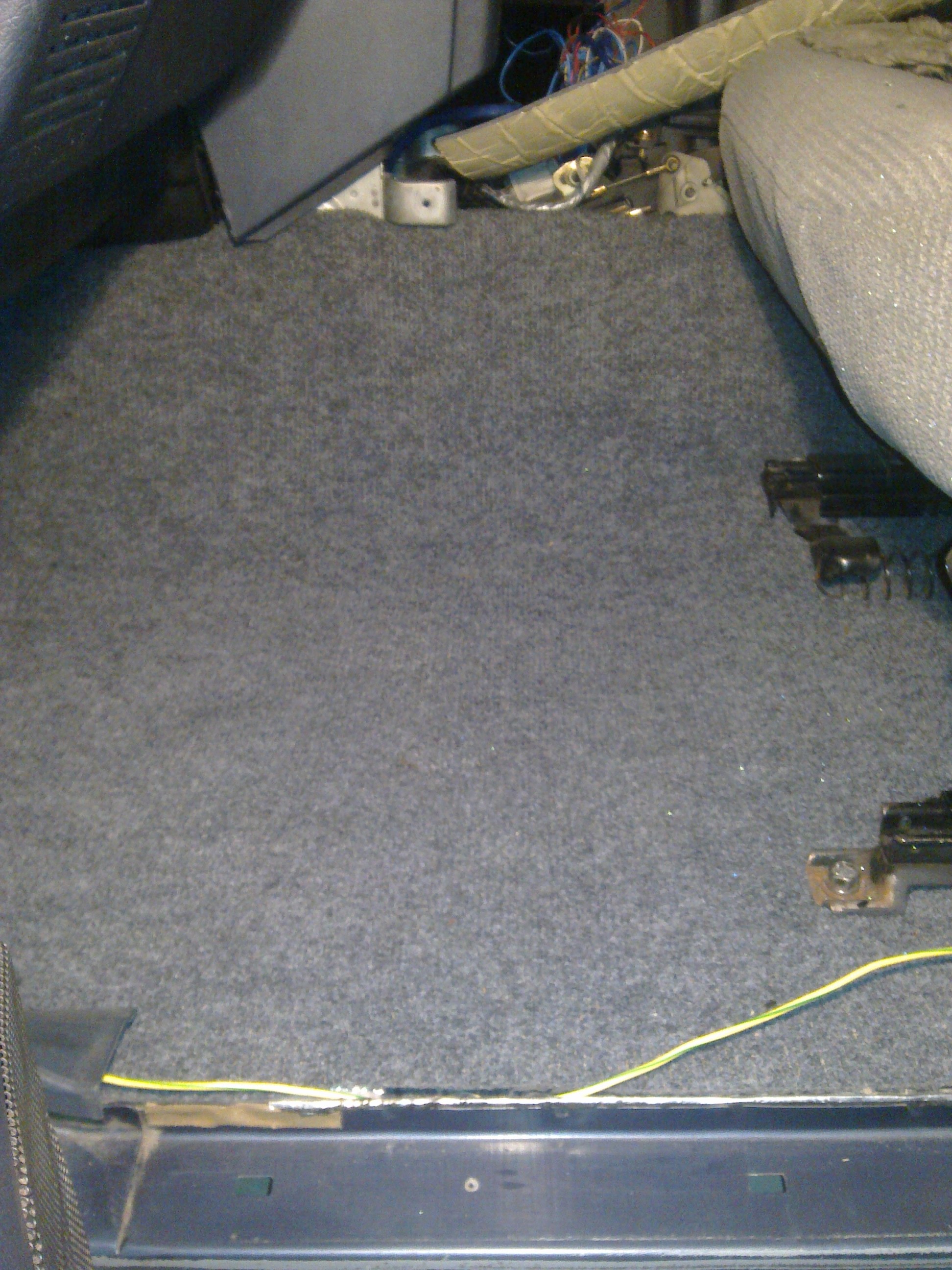

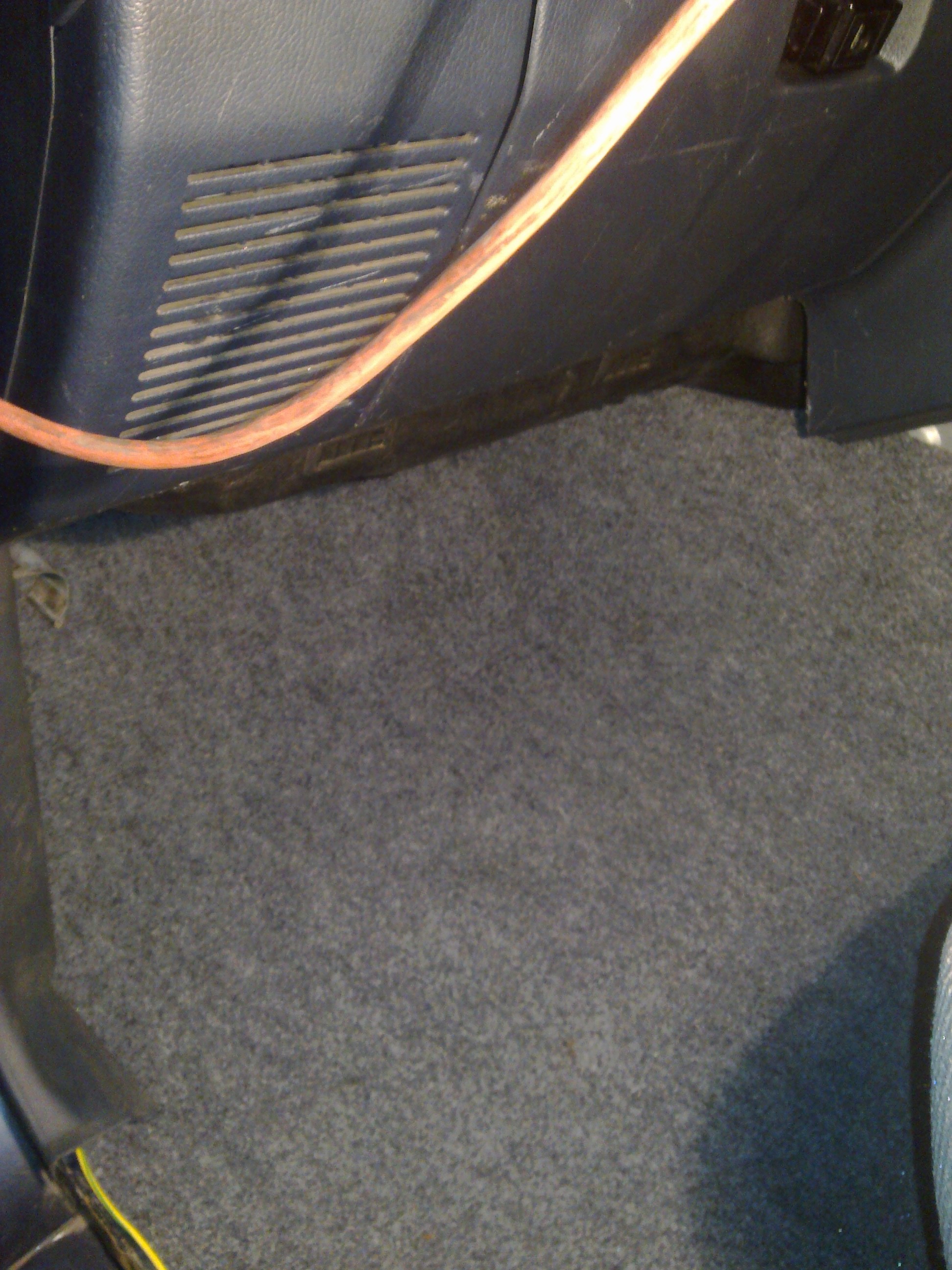

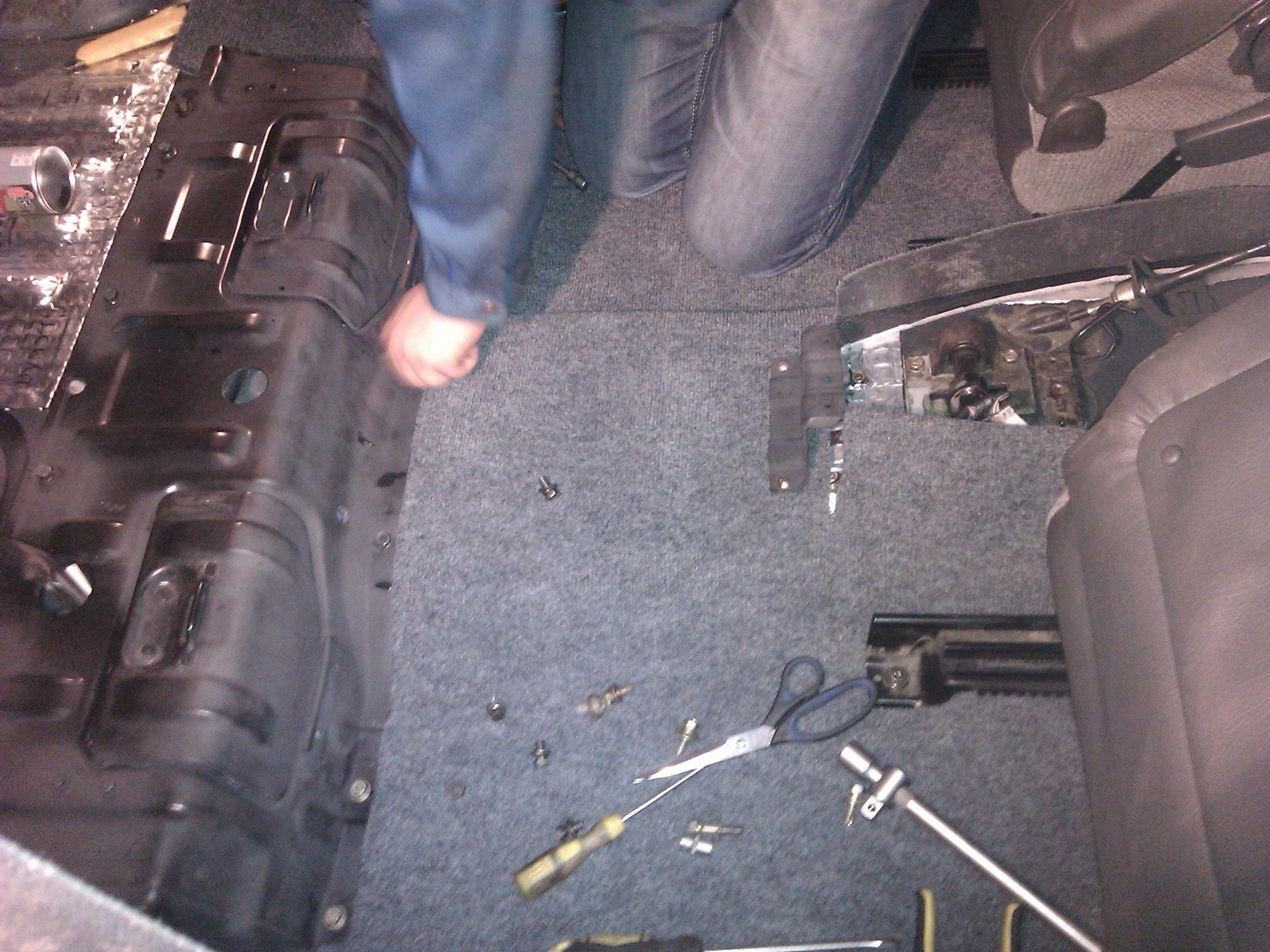

Что то не обнаружил тем с Ковриком салона ( . Никто что ли не сделал себе ?!
Ну ладно , буду выкладывать сам свои работы ) Думаю топикстартер будет не против тем более его интересовал вопрос по этим аспектам .
Далее )))

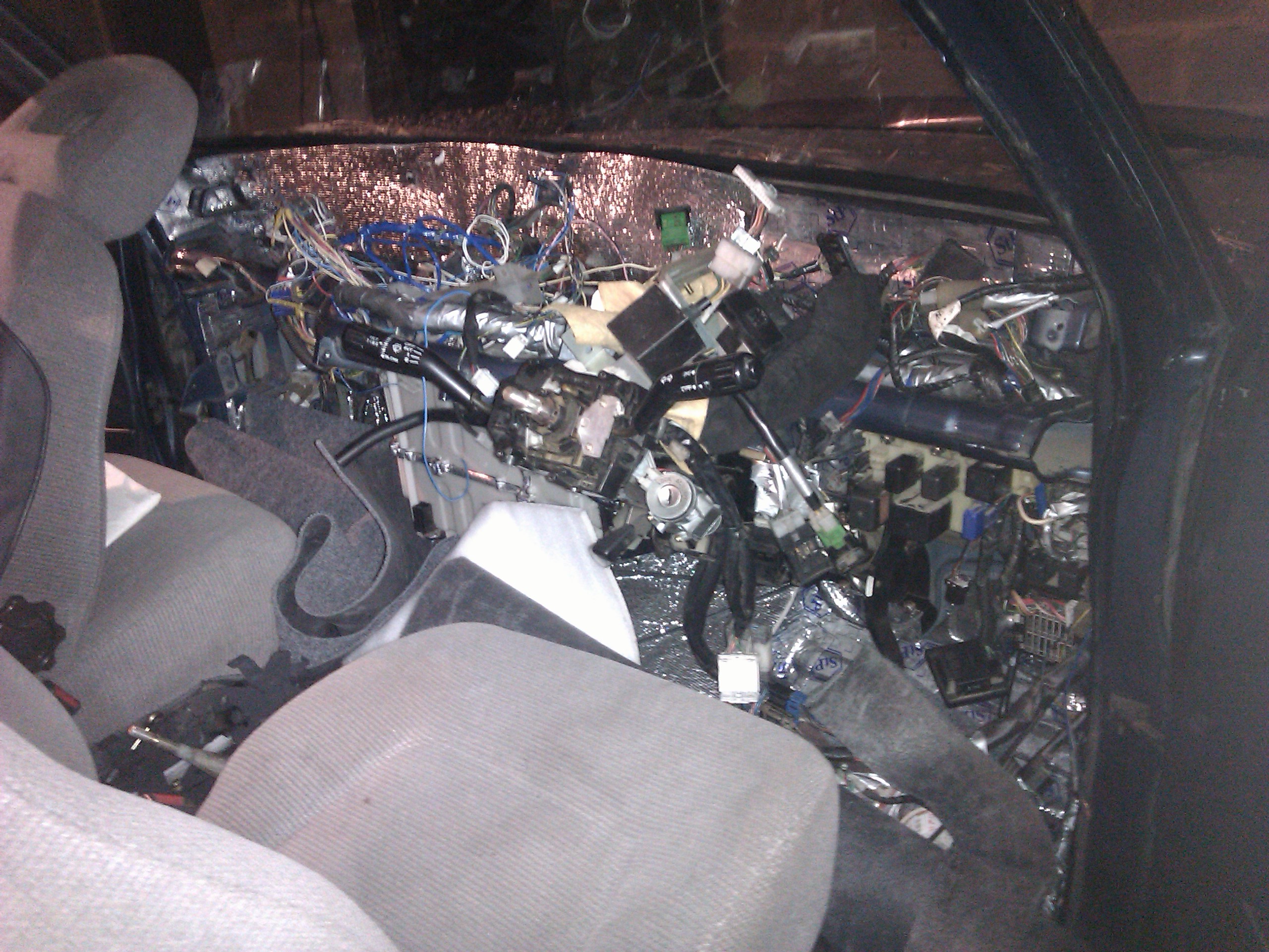

Снимаем все что прикручено к полу ) Снимаем коврик и обнаруживаем там все что можно (грязь, плесень , сухарики, бычки, песок, монетки , фисташки , БУТОР ) ......выкидываем коврирк подальше )))
Снял старую виброизоляцию с помощью стамески , все прекрасно отлетело само (без сложностей) .
Заметил большую трещину в местах крепления подножек (лопнул метал) заварил , промазал швы битумным составом и проклеил все вибропластом 2мм .

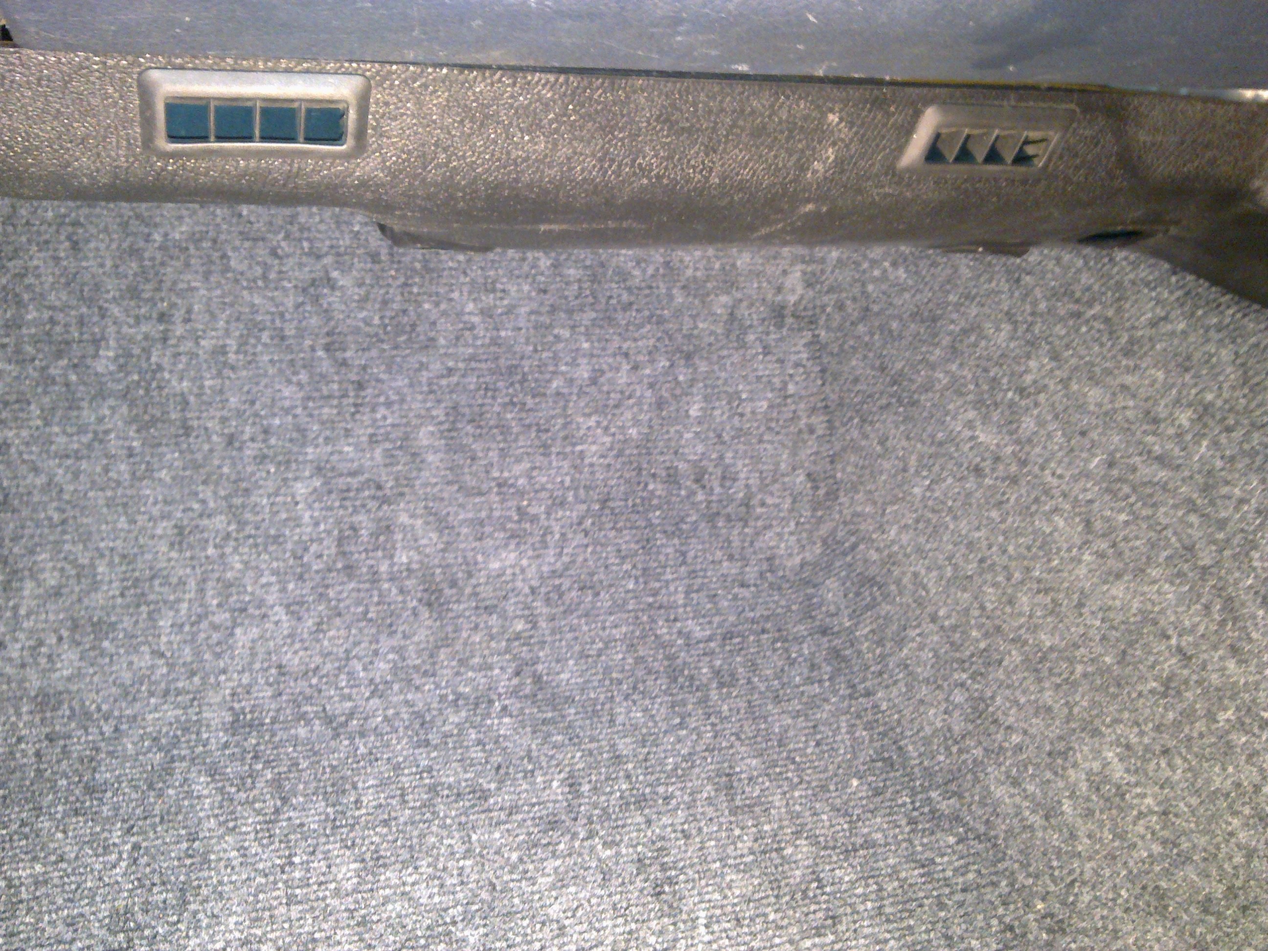

В магазине приобрел коврик серого цвета на резиновой основе . 4 метра длина и ширина 1.6 метра (с запасом) цена 2500 вроде. + нож концелярский 60 руб )))
Укладывал один , два раза переделывал и все таки решил что так он ляжет ровнее , а место с изгибом сделаю отдельный колпачек .
А насчет багажника , так там вообще 10 минутное дело постелить коврик )))
Далее )))

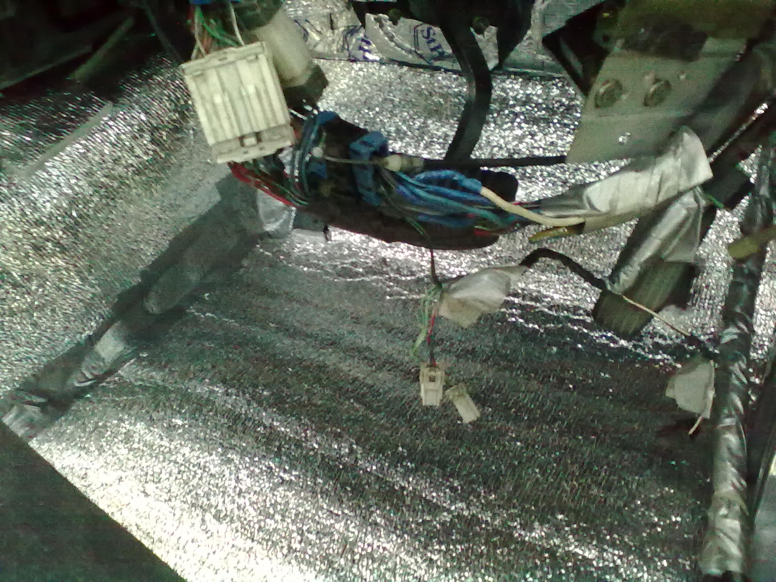

Далее под мясо пошла и торпедо ))) Снятие всего , проклейка. Также перебрал все проводку , почистил печку с переклейкой нового паролона . И адаптировал рдиатор кондиционера под печку (завел туда тосол ) .
Поставил высокий подлокотник .
Далее , буду делать ФЛОКИРОВКУ всех пластиковых поверхностей .
Еще выкинул центральные воздуховоды и интегрирую туда ДЖЕПИЭС )))

Кран стоит в моторном отсеке , и отключает полностью подачу в него тосола в летнее время . А кондиционер мне не надо , лето короткое да и не сильно теплое )))
Спереди легло прекрасно зафотаю и выложу )) рельеф и все остальное перекрылись утеплителем , пол получился ровным .

Вообщем , нечаяно удалил фотку где ковер лежит ((
Еще раз сфотографирую !
Пока как лежит утеплитель ))
