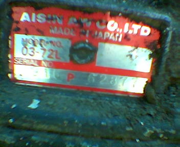

А где смотреть маркировку АКПП?

hamas писал(а):А где смотреть маркировку АКПП?
Для начала под капотом, на табличке. Должна быть надпись типа V4AW2 5285, что означает, АКПП V4AW2 и передача главной пары редукторов 5,285. Ну а затем если есть желание узнать производителя АКПП, то лезешь под машину. находишь передний кардан идущий от раздатки, над ним на корпусе АКПП сбоку есть табличка. Там выбит и номер АКПП и производитель.
фото для наглядности вложил.
табличка АКПП.jpg (20.37 КБ) 851 просмотр
