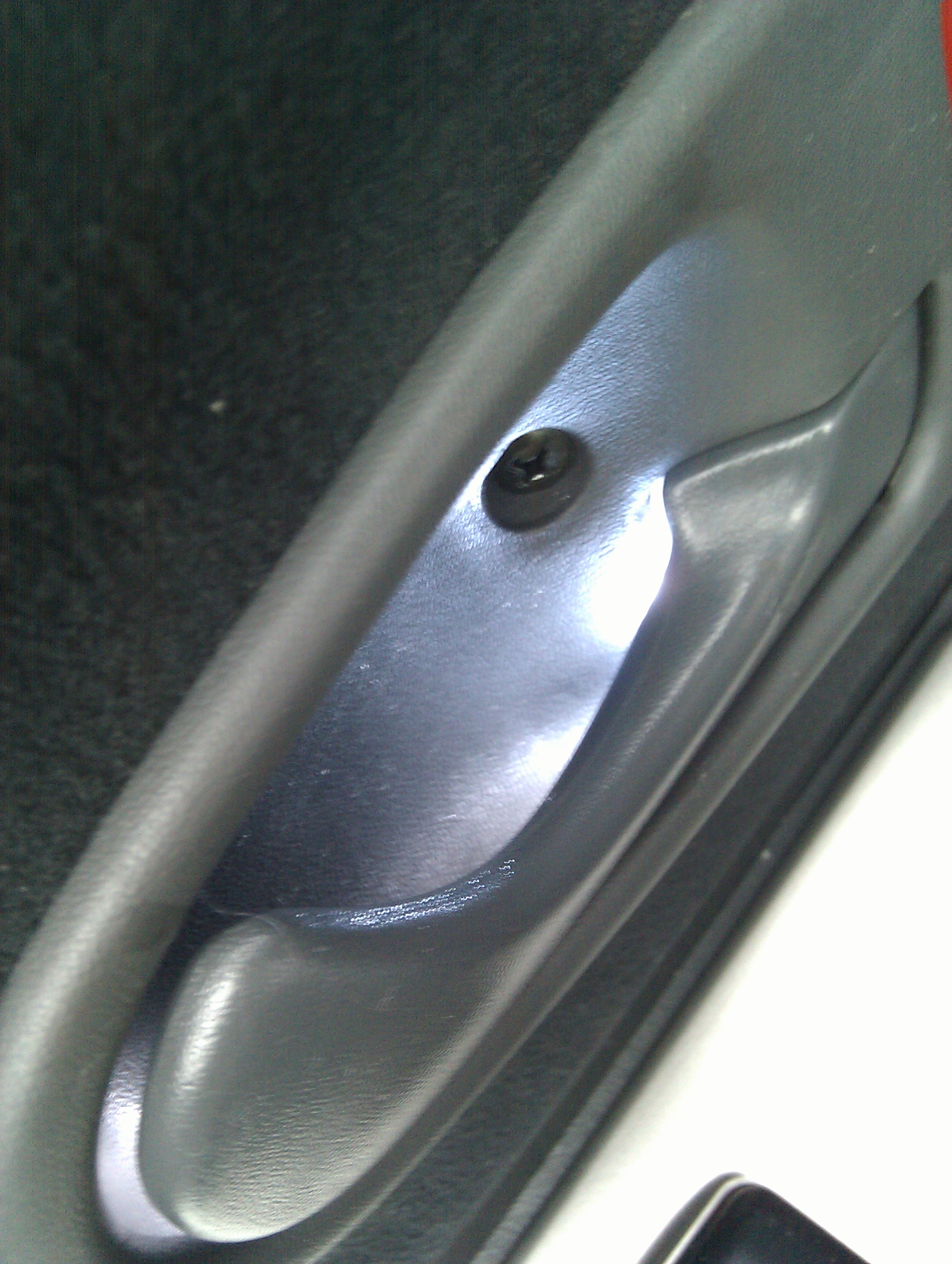

6. Сверлим в овалах по дырдочке (у меня сверло 4), вот здесь, например.

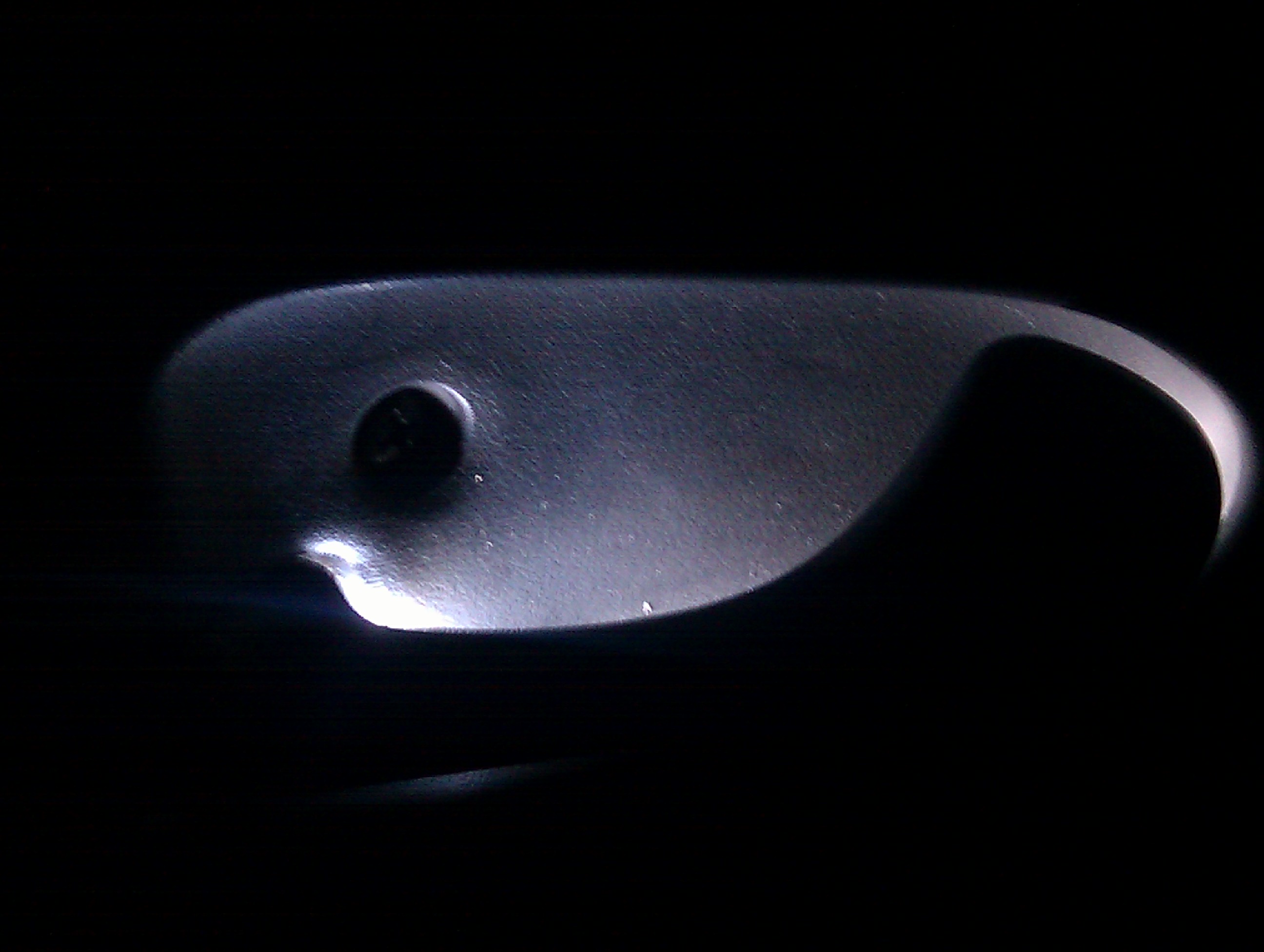

7. Припаиваем к рассеивающим светодиодам пару проводов (я с запасом брал, где-то 25-30 см), можно через резистор, чтобы не так ярко светили. Вставляем, кАпаем моментом (с обратной стороны, ессна).
Теперь для тех, кто не хочет тянуть провод аж от подсветки режимов АКПП или другого далёкого места... (меня, например, не впечатлило вскрывать пол-машины :oops: , подрубился так, как ниже описано. Включена при включенном зажигании и отключенной блокировке стеклоподъемников пассажиров)
8. На колодке два крайних провода (зеленый с белым и красный с белым) - "минус", а синий - "плюс". Нам нужен синий и зелено-белый (или красно-белый, от вашего выбора не будет зависеть будующее планеты Земля).
На зеленый и красный подается, для управления ст.подъемниками, соотв. там нет сигнала.
9. Все! Можно собирать все в обратном порядке!
Фотки напоследок, готового "до чего техника дошла...(с)"
Все фотки выложены также здесь: http://www.pajero4x4.ru/fgallery/thumbn ... album=2318
Всем удачи на дорогах!

Сегодня сделал двн задние ручки.
Места для диодов другие сделал (вручках на открытия двери) + плюс микрики на включение поставил.
Теперь когда замки дверей закрыты, ручки не подсвечиваются, а когда открываешь замок, ниша начинает светится!

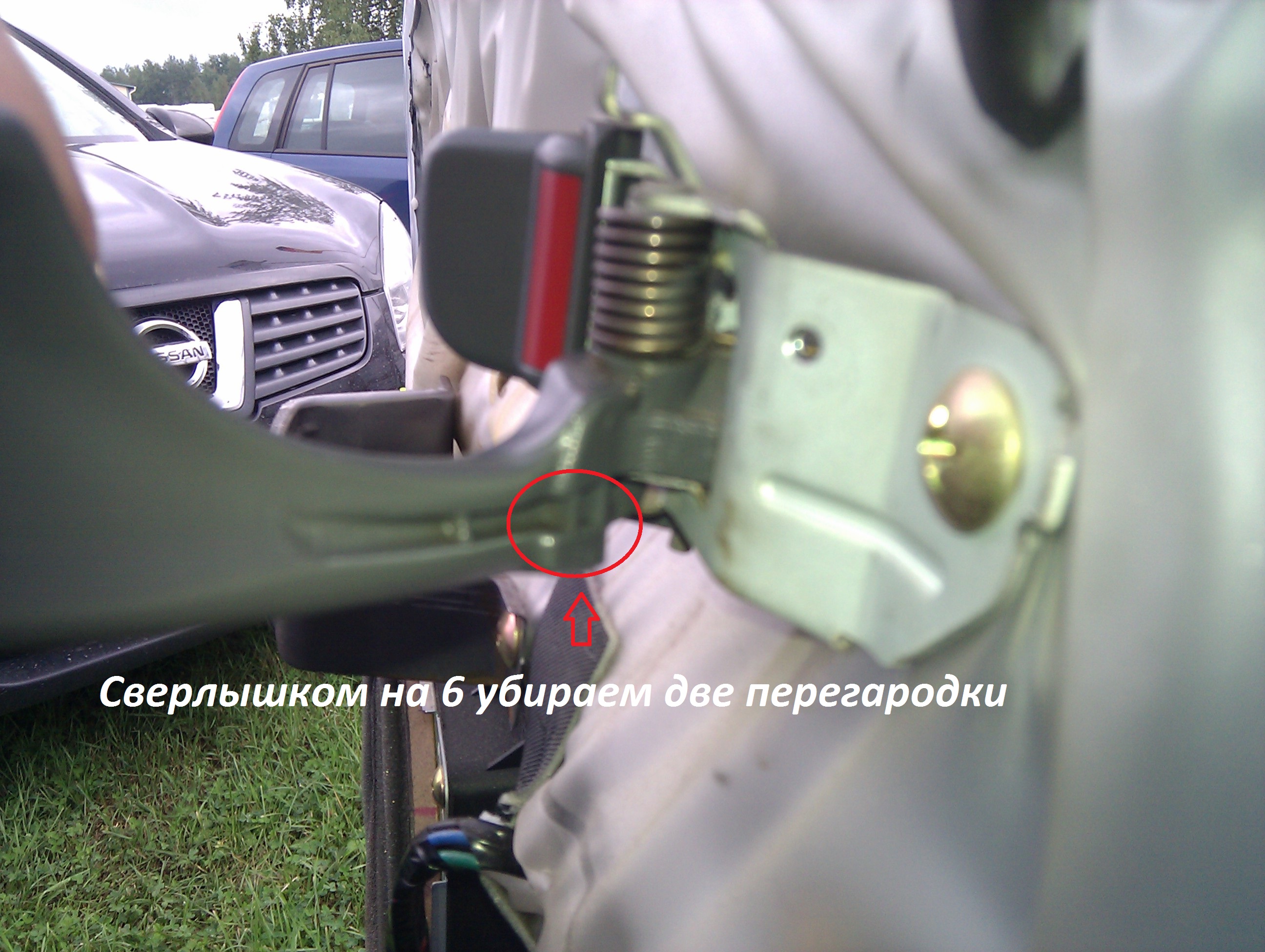

Наконец-то руки дошли до фоток!
Вот как все делал (в кратце)
Высверлил две задние перегородки в ручке

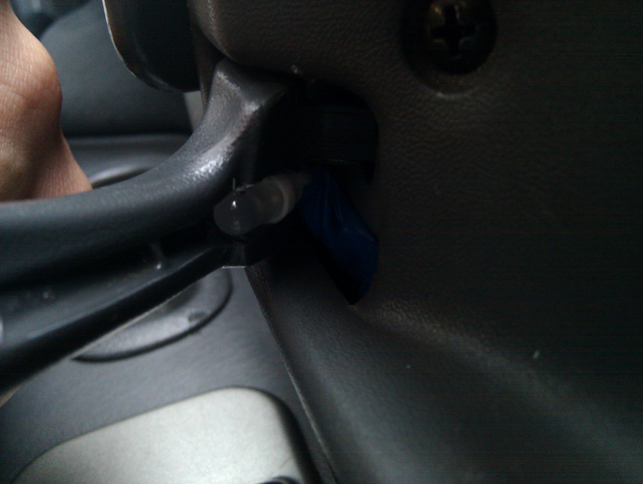

Сделал цепь диод "-"- цельный, в "+" вживлен микрик
Диод плотно входит в просверленный канал!
