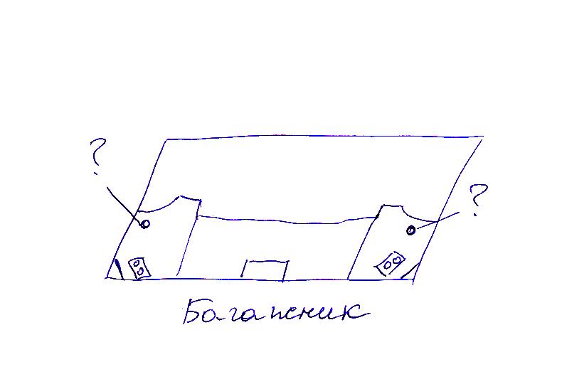

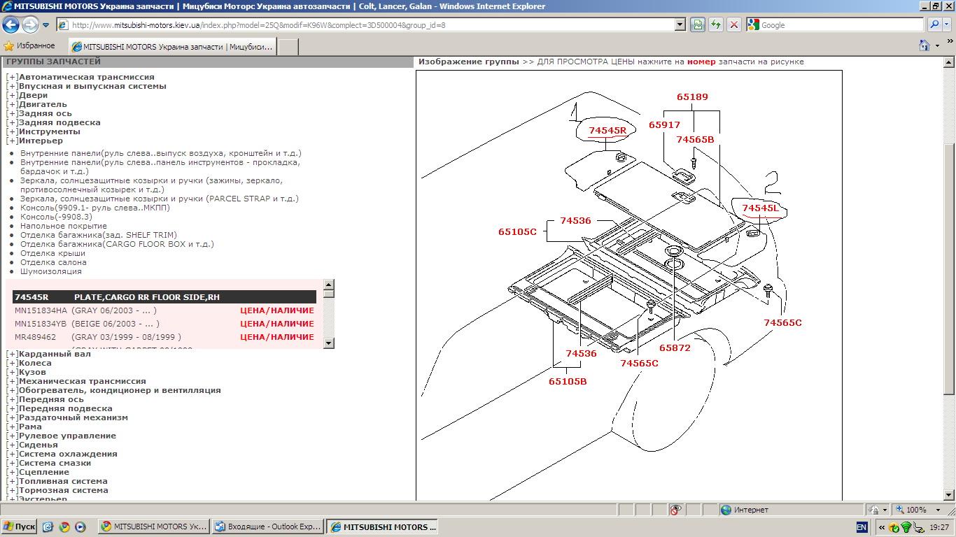

Подскажите пожалуйста в этих нишах (под крышками №74545L и R на рис.) есть отверстие (по одному в каждой). Это просто вентиляция - или что-то к нему прикручивается ? как у вас ? Спасибо.

Через эти отверстия откручиваются болты бампера. На днях снимал бампер в покраску, вроде все открутил, а бампер не сдергивается. В итоге нашел в этих местах отверстия, через них трубчатым ключем и открутил болты.

Есть такой, но не на дне ниши, а на стенке по бокам, но есть ещё дырки на дне в верхней части ниши как на рисунке.
У вас тоже есть отверстия или там болт, или заглушка ?

Кто может посмотреть у себя есть ли дырки как на рисунке или там болты ?

otsv писал(а):Кто может посмотреть у себя есть ли дырки как на рисунке или там болты ?
Там просто дырки.
PAJERO SPORT 2003 2,5 TD
Сообщения: 20402
Благодарил (а): 101 раз
Поблагодарили: 1344 раза
Re: Вопрос по нишах слева и справа для вещей в багажнике
Там просто дырки.
+1 :) просто отверстия :)
