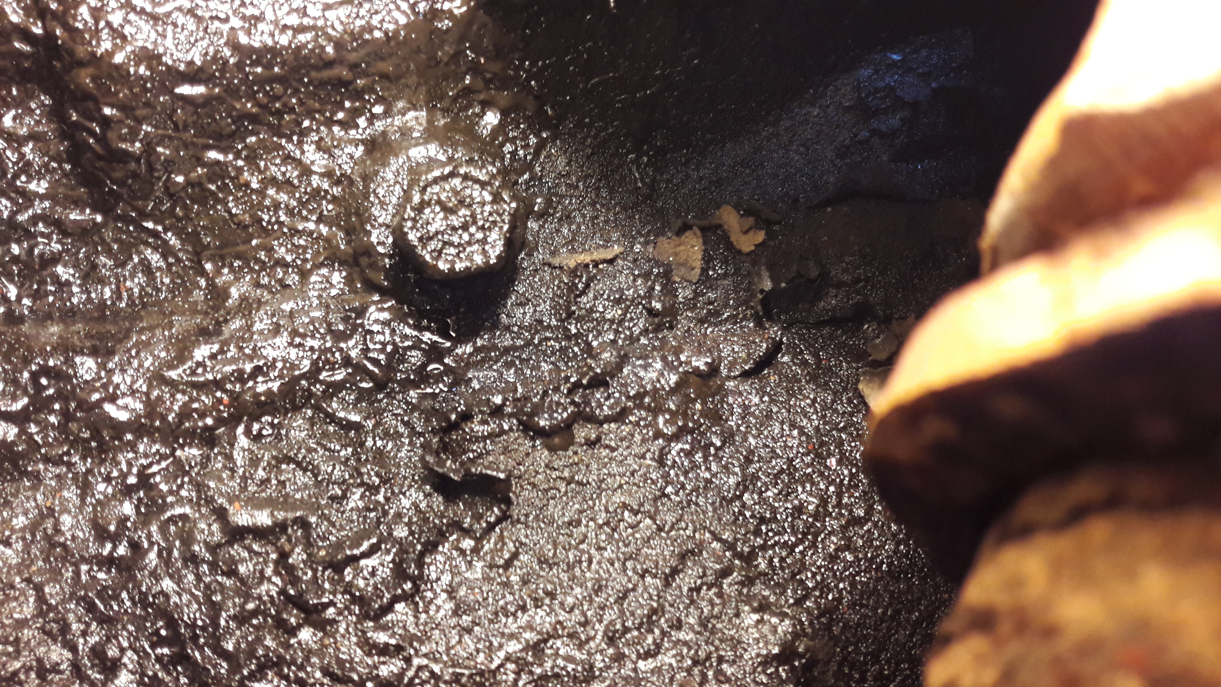

нашел без. ямы. пробка есть. спасибо за картинку. сам не сообразил в каталог слазить. пробка конусеая, головка на 14. расположена на блоке в районе 4 цилиндра(перед ним). за коллектором не видно. яма не понадобилась. если сунуть переноску за коллектор и светить на блок, то можно выбрать ракурс и увидеть пробку в промежутке между 2 и 3 трубой коллектора. ключ торцовый с небольшим удлинителем и трещёткой легко завести на пробку сразу за коллектором. фото пробки прилагаю. а как ключ встает позже сфотаю.
пробку сфотал просунув телефон к моторному щиту, за коллектор

Cамое ржачное что когда открутишь пробку, от туда не капнет ни капли
порой приходится долго ковырять отверткой шоб от тудава ченить полилось
на столько забиты рубашки

мля. не обращайтесь в эту питерскую фирму. представляю как они отремонтируют, если утверждают, что пробки нету. фигею.
а нет? лилось как из пробитого водопровода. когда пробку радиатора открыл, вообще конским потопом приемную трубу поливало аки из шланга. пробка чистая, ниааких отложений. цинк еще на месте. почти как новая пробка
