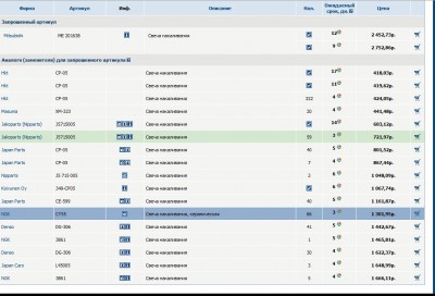

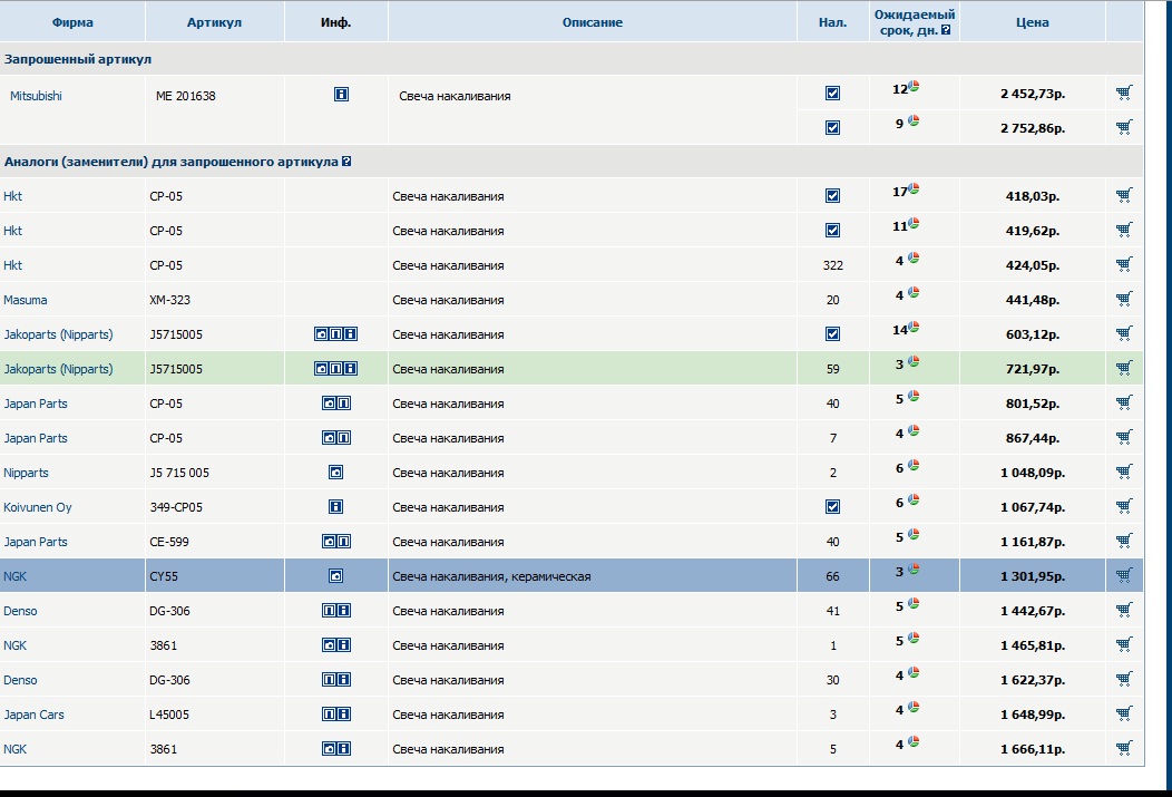

Вот что выдал Exist по запросу:
Мне тож посмотри, если не трудно
Последний раз редактировалось NNA 08 ноя 2010, 11:46, всего редактировалось 2 раза.
