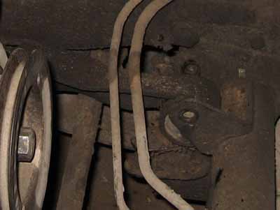

В свое время стояла та же проблема, решил все-таки снять двигатель полностью. Опустить сильно мост показалось нереально, передние кронштейны смог опустить на пару сантиметров максимум, заднюю опору тоже сантиметра на 2, и еще на пару сантиметров опустил балку под этой опорой, снять балку не понял как. Надо полностью снимать передний редуктор, а значит выпрессовывать шаровые и рулевые наконечники, снимать поворотные кулаки и вынимать валы. К тому же ковыряться с движком удобнее, когда он лежит перед тобой на столе. На фото - открученные передние опоры редуктора.
