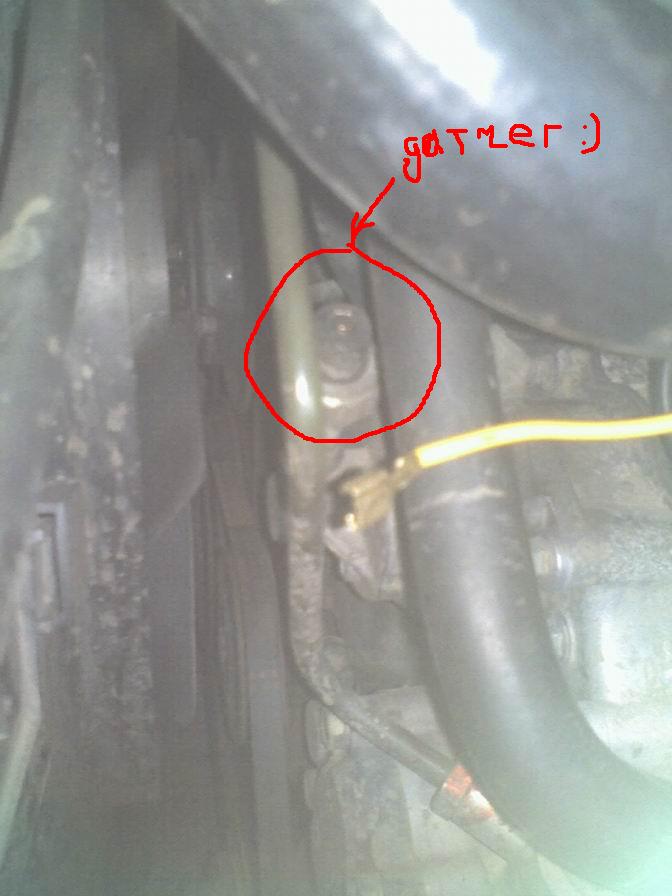

Подскажи пожалуйста где он приблизительно стоит ...

Вот, фоткал в свое время: Желтый проводок, тот который я впоследствии присобачил к датчику.-=monstrik=- писал(а):Подскажи пожалуйста где он приблизительно стоит ...
На фото видно винтилятор радиатора, ремень кондея.... думаю сориентируетесь.

Ёперный театер! Я уже 2 ой месяц хочу заказать ентот датчик т.к. через него течет масло (сильно сопливится).
Но я даже и подумать не мог, что енто датчик давления масла!!! Датчик давления должен стоять где-то на блоке - думал я. А енто он родимый!!! Poluprovodnik - спасибо огромное!!!!

Как нистранно, но я за 5 минут его по книжке нашел. Тоже удивился что он стоит на вакумном генераторе.-=monstrik=- писал(а):Ёперный театер! Я уже 2 ой месяц хочу заказать ентот датчик т.к. через него течет масло (сильно сопливится).
