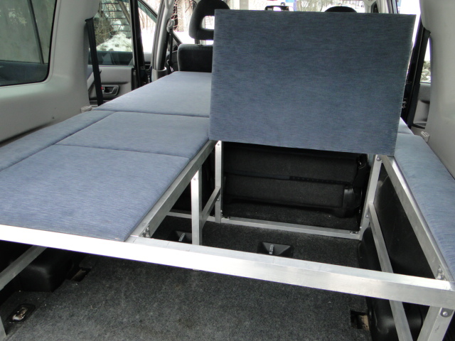

Вот что получилось
По моему места достаточно

Re: Устройство спального места в П3
Добавлено: 10 мар 2010, 07:07
willson
классно получилось, молодец! =D> а обтягивал чем, - флоком?
Добавлено: 11 мар 2010, 10:56
ЧЕЛОВЕК ОТДЫХ
Класно вышло
Добавлено: 18 мар 2010, 19:10
Сергей79
Отлично =D>
Добавлено: 16 июл 2010, 11:45
krasvital
тоже собираюсь такую вещь делать. правда задумал конструкцию из дерева и немного пониже. смущает толщина фанеры 10мм. выдержит ли вес?
Добавлено: 16 июл 2010, 15:59
wwo09
krasvital писал(а):тоже собираюсь такую вещь делать. правда задумал конструкцию из дерева и немного пониже. смущает толщина фанеры 10мм. выдержит ли вес?
Вес двоих человек (80-100кг каждый) выдерживает без проблем, если быть точным, то фанера у меня 9мм ))) ::-D:
в процессе эксплуатации уменьшил всю конструкцию на 10 см по высоте, стало еще удобнее спать, короче расчитывать высоту на так, что-бы продольные трубы касались вплотную спинок сидушек, когда те сложены)))
делать из дерева не советую, вопервых из-за того что, деревяшки будут однозначно толще и шире, чем аллюминевая профильная труба (съедят больше полезного пространств), а во вторых соединения гораздо быстрее расшатаются и вся конструкция начнет противно скрипеть, ну и прочность соответственно уменьшится ))) ну а там думай и решай сам :*PARDON*:
Добавлено: 16 июл 2010, 17:44
krasvital
да, про скрип я и не подумал. есть ли фотки новой версии?
Добавлено: 18 июл 2010, 14:54
wwo09
krasvital писал(а):да, про скрип я и не подумал. есть ли фотки новой версии?
Да все тоже самое, ни каких изменений, только на 10см ниже :*PARDON*:
