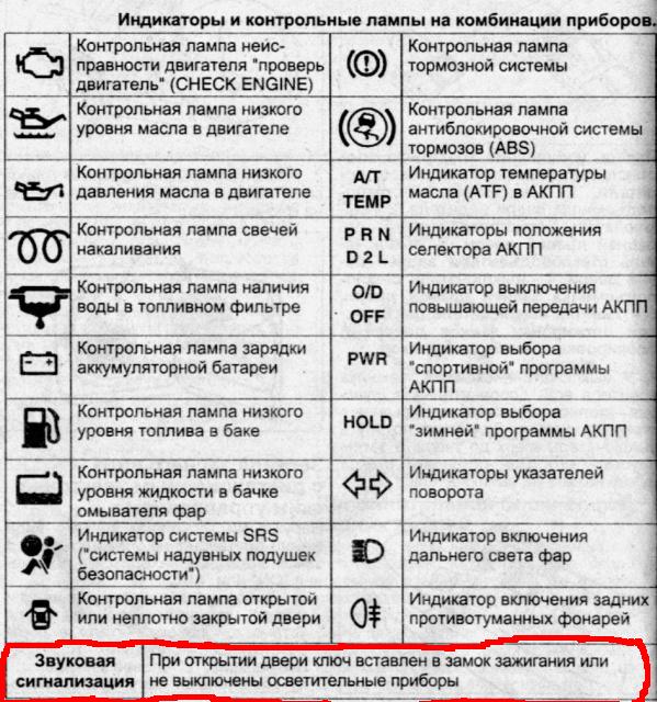

А на Паджере есть такая лампа? А я и не знал.Смайлик204 писал(а): полез разбиратся и дошел до приборки и тут решил заодно все лампы проверить, лампа открытой дверки была перегоревшая,
А как выглядит лампа открытой двери, в смысле, что на ней изображено?
Ок. Спасибо. Видимо, перегоревшая лампа размыкает цепь. Полезу тоже приборку сниму.Смайлик204 писал(а): заменил и о чудо заработала пищалка и подсветка замка, сигналке не помогло причина в другом была.
Кстати, как её снимать? Знаю, что легко и просто. Но, когда последний раз полез, что-то ничего не вышло - открутил пару винтов, а что дальше - не пойму.

http://www.pajero4x4.ru/bbs/phpBB2/view ... 7&start=75Dulles1429 писал(а): А на Паджере есть такая лампа? А я и не знал.Она у меня с момента покупки не горит. Правда, точно также, как и лампа заканчивающегося бензина.

Ну вот лампочка открытых дверей действительно оказалась перегоревшая, так что сегодня поменяю и посмотрим - начнёт пищать, когда положено или нет.Poluprovodnik писал(а): По поводу того, что сигнал о невыключеных фарах/габаритах/противотуманок завязан на водительской двери, все логично: подъехал, вынул ключи, собрался выходить, открыл двери и.... пииииииииииии

В общем, сегодня поменял лампочку открытых дверей и теперь и лампочка сигнализирует о том, что двери открыты, и пищит исключительно в тех случаях, когда включены фары, открыта дверь и заглушен двигатель, т.е. всё как положено.
Так что если у кого аналогичная проблема - меняйте лампочку!

Re: Сигнал о включенных фарах при заглушенном моторе
Прерывисто пищит при открытой двери и каком-то положении ключа в замке, сейчас точно не подскажу (у меня сига несколько меняет картину), но вроде бы в положении OFF.
Ключ должен выниматься только из положения OFF.
PS: ой, не заметил уже ответили
