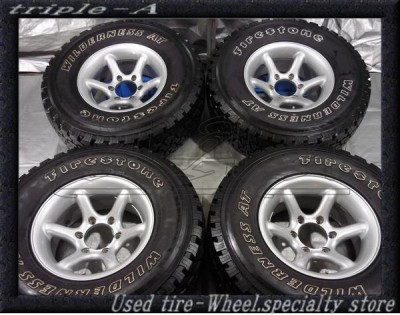

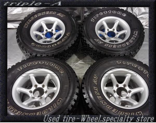

Друзья,подскажите! Что за резина,может кто в курсе. Заранее спасибо! FIRESTONE WILDERNESS AT 31/10.50 R15LT

Фирма известная, концерн Bridgestone-Firestone, но данная резина у нас крайне редкая, поэтому никто не знает как она едет и как изнашивается.
Если одно колесо убьется, сложно купить на замену.

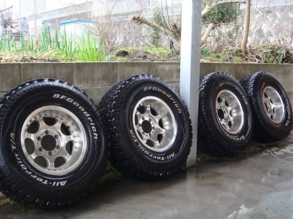

БФГ АТ
По асфальту отлично, очень износостойкая, не шумит, по природе тоже можно.

Федима по не проверенным данным - наварная (такова технология изготовления), отсюда и цена.
Кстати, показаный экземпляр рисунком протектора очень смахивает на BFG AT.
У меня 90% трасса/город и 10% умеренное бездорожье - Гудрич АТ вполне справляется.

резина из японии,не совсем халява,но дешевле чем у нас.Иногда попадаются очень не плохие комплекты

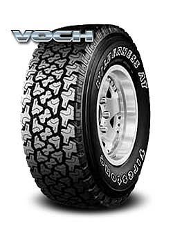

Я сначала не разобрался, это действительно НАВАРНАЯ резина. Оригинал Firestone Wilderness AT имеет совсем другой рисунок! Наварную резину брать не советую, это может очень плохо кончиться. Корд со временем устает, может порваться. Если колесо порвется на скорости - последствия лучше не описывать. Да и цена наварной резины не бросовая.

Берут лысую покрышку и наваривают на нее новый протектор. Наваривают не всегда качественно, и силовая основа уже устала, поэтому результат - отслоение протектора и/или разрыв покрышки.
