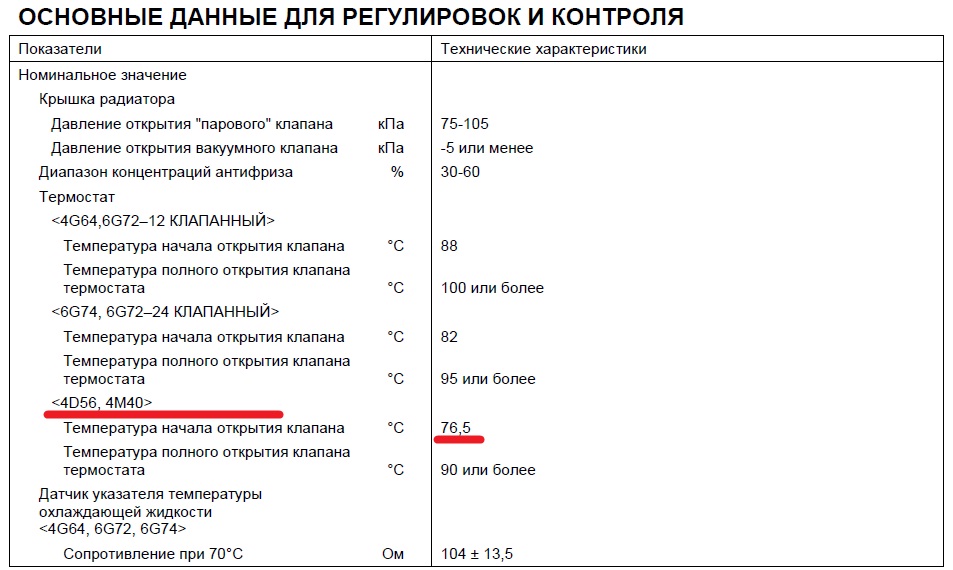

Re: Термостат 76,5 vs 82
хз... у меня интеркулер стоит... по книге написано (см.картинку)
Вот и парюсь теперь, машина быстрее прогревается, вентилятор на радиаторе начал крутиться, раньше его вообще не было слышно... как бы хуже своей машине не сделать...
