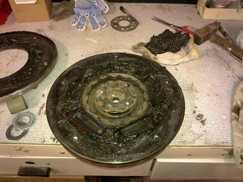

Magu obradyvat. Mne tak bylo i prislos meniat maxovik (naverno znais sto on u nas plavajuscij). Pri xolode on zastyvaet (vnutri ivo mnogo gustoi grafitnoi smazki) i zato pri xolode zavodica cixa. Moi sovet miniat cem bystreje ato vnizapna nastupit imu kanec i avtomobil daze nibudit dvigatsa pri vkliucenoi skorosti. V litve mne s zamenoj vsio stoilo primerno 1800$ no scias v polse (PL) nasol gde retavrirujut za nipolnuju 1000$. A vibracyji nikakoi nizameciais pri dvizeni na 4; 5 skorostiax v natiazku? Jesli zadumaes praverit ivo to sniavsy paderzy v cioplom pamisceni i probui ivo plavajuscij xod (budet xodit zostko, no rukami pavernios), jesli on budit bolse cem 2cm to srazu stav novyj maxovik. Izviniajus za svio srift :)

Diski sceplenija u nas i tak s pruzynami. A kak delajut to niznaju, niuznaval u nix... No dumaju tocna nezavarivajut. V princype sistema tam nisloznaja. Prosto pajevliaica vynas v pruzynom gnezde ir maxovik poluciait bolse svobodnava xoda. Ja svoj staryj maxovik razabral (nelixko udalos) i uvidel sto mozno ivo atristavriravat s pomosciu svarki i frezy po metalu. No nado ivo patom ocen tocno otbalansirovat, a eto uze praces sloznyj. Vot prikladyvaju foto. Sinije liniji oboznaciajut kontur narmalnogo razmera gnezdam, a krasnyj kontur oboznaciajit kak iznosilas gnezdo pruzyny maxovika.

Спасибо. Буду искать маховик.

а без смазки фотку незя сделать?))),а то чет не понятно

наварить,профрезеровать,отбалансировать-пол беды, а пружины новые туда подобрать-не найдешь,знадь бы ихние свойствы),а балансировкой спортсмены должныш заниматься вроде.Ну ладно,а то щас заклюют)...химия)
