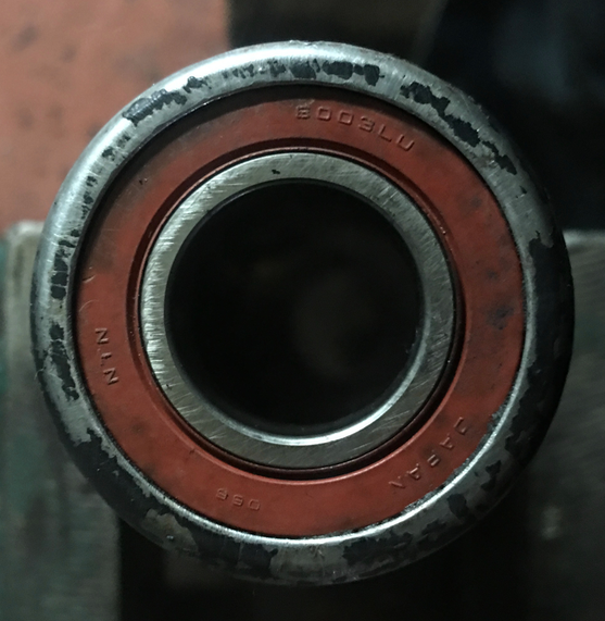

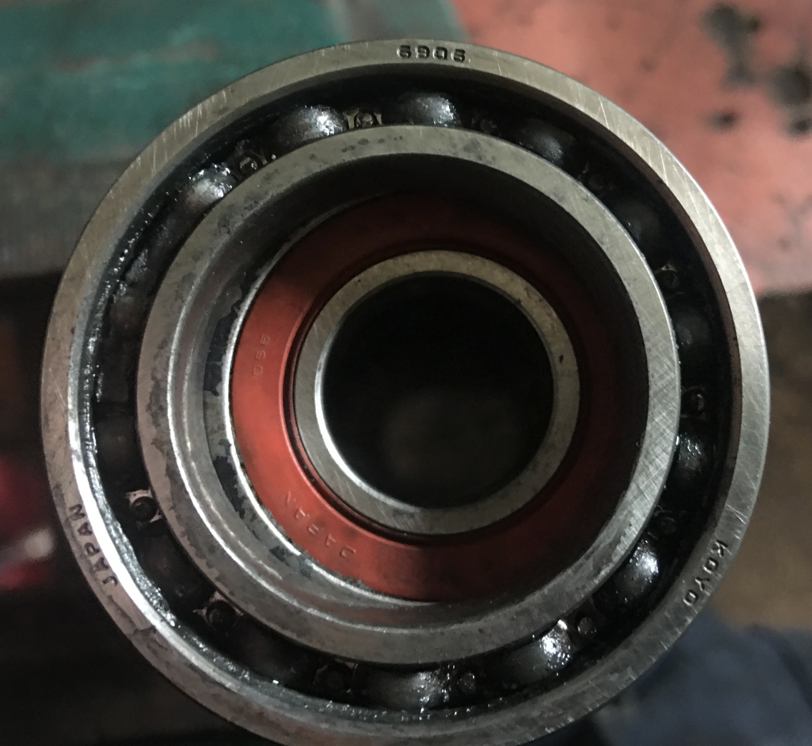

Вот вы извращенцы... Обычного хомута подходящего диаметра хватит, который на тосольной системе стоит или подобное.
ЗЫ: А если делать для себя и хорошо (из личного опыта) снять и в тисках все дефектовать.
У меня у последней колонки оказался подшипник, который открытый, под замену - точно определил когда ВСЁ разобрал.
Подшипник грошовый не дороже 100 рублей. Правда гайку пришлось срезать, но это месту все понятно.
А так разбирается вся колонка очень даже не сложно.
А про крестовины ищите на сайте - есть точные каталожные номера GMB - бонус - http://pajero4x4.ru/bbs/phpBB2/viewtopi ... ь&start=15
