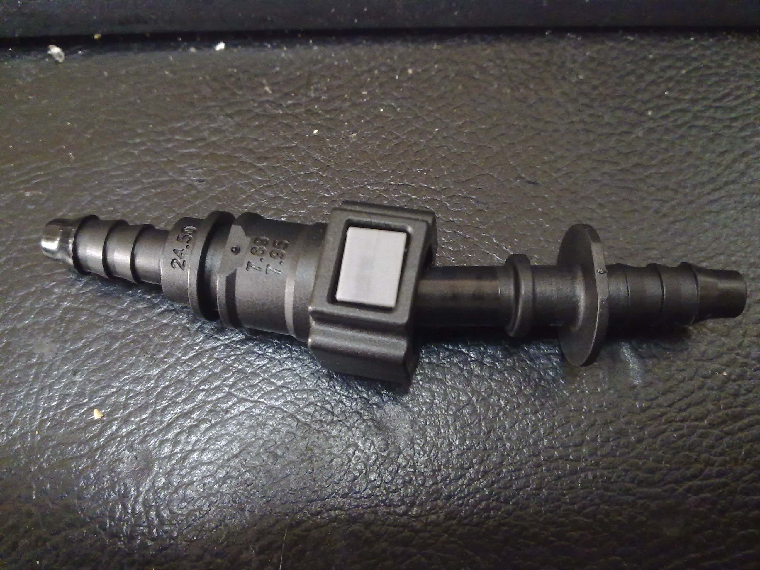

Re: Промывка инжектора
Оборудование полностью самодельное, просто колба с манометром и кран со шлангом, поэтому штуцеров в комплекте нет. Подключаться у бака я не хочу, как мне кажется магистраль для промывки должна быть как можно короче.M331 писал(а):Если есть оборудование для промывки, то подобрать штуцер для быстро съема( обычно есть в комплекте несколько вариантов подключения) или посмотреть подключение у бака.
Фото быстросъёма попробую сделать, в интернете фоток я не нашел по этому и решил спросить тут. Вот единственное фото из гугла - https://megazip.me/M/3d8/3d8ac911264235 ... 0880cd.png это позиция 05412C с ОЕМ кодом - 1741A357, по моему это обычный быстросъём, без съёмника, но я пока не лезу, хочу сначала разобраться.
По схеме не понятно что за разъем( Часто используется разъем как на фото, он открывается нажатием на белый квадратик, на трубку лучше надавить(защелкнуть). Так же не будет лишним продуть компрессором, чтобы выдуть грязь мешающую защелке(этот способ очень помогает отщелкивать электро разъемы, особенно под крылом, превратившиеся в кусок глины). Бывает что надо выдвинуть фиксирующую скобу, тогда будет какой-нибудь выступ чтоб подцепить. Фотка со съемниками и фотка с круглым разъемом который снимается съемником. Принцип работы съемников, они вставляются по трубке в разъем, раздвигая стопоры и трубка вынимается со съемником, можно подобрать пластиковую трубку по диаметру топливной трубки и использовать вместо съемника.Zjablik писал(а):Оборудование полностью самодельное, просто колба с манометром и кран со шлангом, поэтому штуцеров в комплекте нет. Подключаться у бака я не хочу, как мне кажется магистраль для промывки должна быть как можно короче.M331 писал(а):Если есть оборудование для промывки, то подобрать штуцер для быстро съема( обычно есть в комплекте несколько вариантов подключения) или посмотреть подключение у бака.
Смотрите чтобы колба выдержала давление! Системы на сжатом воздухе(без обратки) не моют клапан давления на топливной рампе, с обраткой по эффективнее система. Длина магистралей не влияет на качество промывки, единственные минусы, надо исключить топливный фильтр или подключиться после него(чтобы грязь из него не вымывало в систему) и если машина долго стояла тогда может отмыть коррозию со стенок топливо провода и унести это в форсунки, если машина постоянно используется это не проблема(бывают трубки которые обратно не поставить на топливную рампу). После промывки Винс рекомендует заменить свечи или проводить промывку на старых свечах, хотя, бывало, я ездил на свечах после промывки без проблем. И после промывки заменить масло, это даже не рекомендация, а требование! Винс очень агрессивная жижа, заливал на ночь в цилиндры, чтоб кольца отмочить. Так что масло может испортить. С винсом знаком 15 лет, отличная вещь. Сейчас еще появился Tunap, но в свободной продаже редко встречается и дорогой, но на испытаниях показал себя отлично
