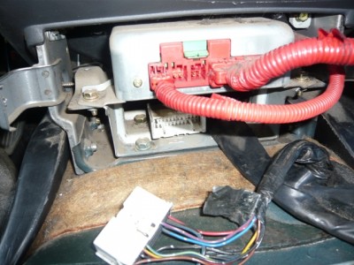

Re: Паджеро 2 парт тайм! Не горят лампочки привода вообще!
Что то не нашёл тем. Вот и я полез под музыку и не нашел где этот блок?
Может это эти провода должны идти к блоку ?(Которые не подключены ?)

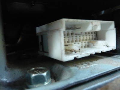

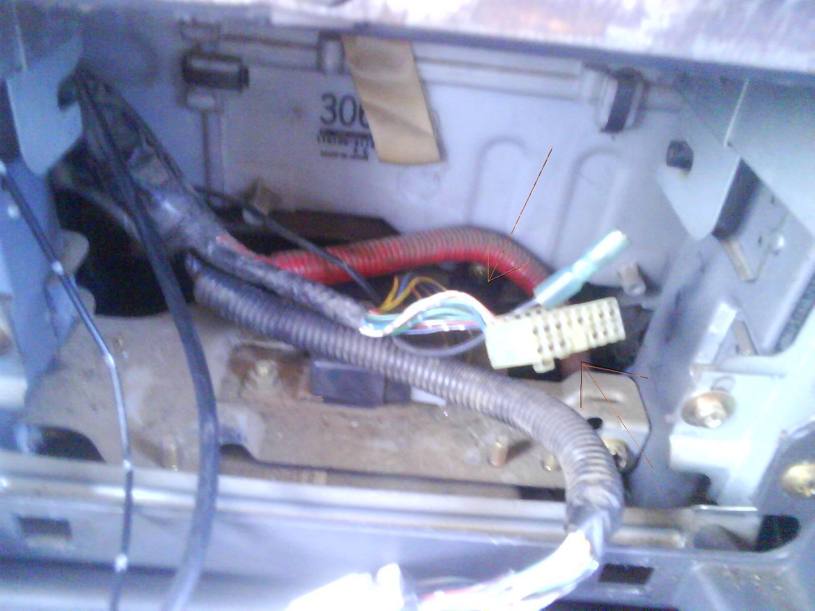

Мне б посмотреть какой должен быть блок для парт-тайма! У меня под магнитолой кокай-то флешка подключена только не знаю к чему! На фото она ели видна(черная к металлу прикручена).
