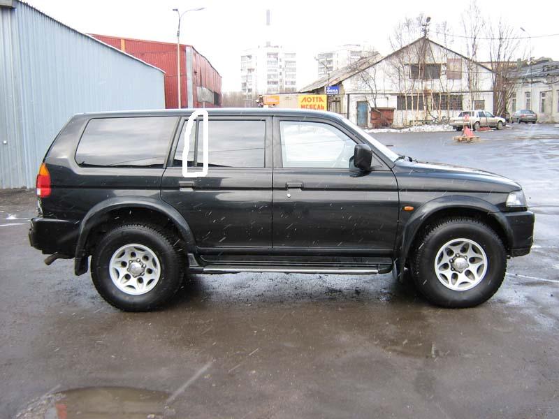

Доброго времени уважаемые паджероводы.
Подскажите, как избавиться от выступающей ржавчины через резинку, ехать в сервис, или же можно справиться подручными средствами, такими, как преобразователь ржавчины и т.д.?
На фото отметил, где именно начала выступать, авто не мой, посоветуйте пожалуйста.
Заранее спасибо.

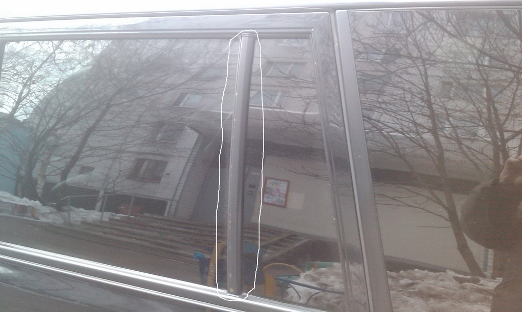

drcham писал(а):Их поменять - полная разборка двери.
А что делать, лучше, чем танцы с бубном, тем более мне всё равно надо было бы дверь разбирать, т.к. зачищать ржавчину надо!
Вот кстати и фото сделал сегодня.

Единственное мне не понятно, почему сам резиновый уплотнитель в ржавчине???!!!
