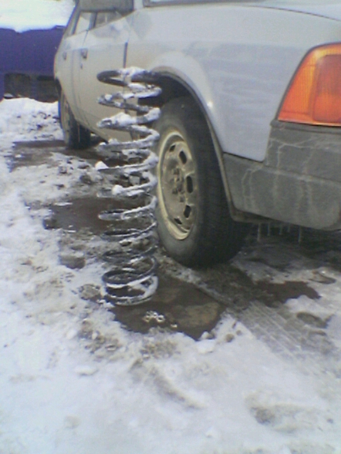

я тут эта, примеряюсь... 37"
так вот что-то оппа грустно выглядит на не резанных патрулячих пружинах
еще и бодика 3"
еще и бодика 3"

2 ruber: от чего,диаметр (нар) ,диаметр прутка??????????
ну и длина разложенной????)))))

например... что там может развалиться?QuQ писал(а):не боишься за агрегат, ведь как бы и развалится может.

1в1 патруль, падж, гелендМШУ писал(а):2 ruber: от чего,диаметр (нар) ,диаметр прутка??????????
пруток 16 где-то, в разжатом 70+
померю точно все на днях -- отпишу

от механизма опрокидывания кабины МАЗ 501, 503, 504 ... тот еще артифакт
патнамбер 500-5001180-Б

гыы,прикольна....где-то видел аналог от шишки- на жопе,но там витков маловато будет))))
