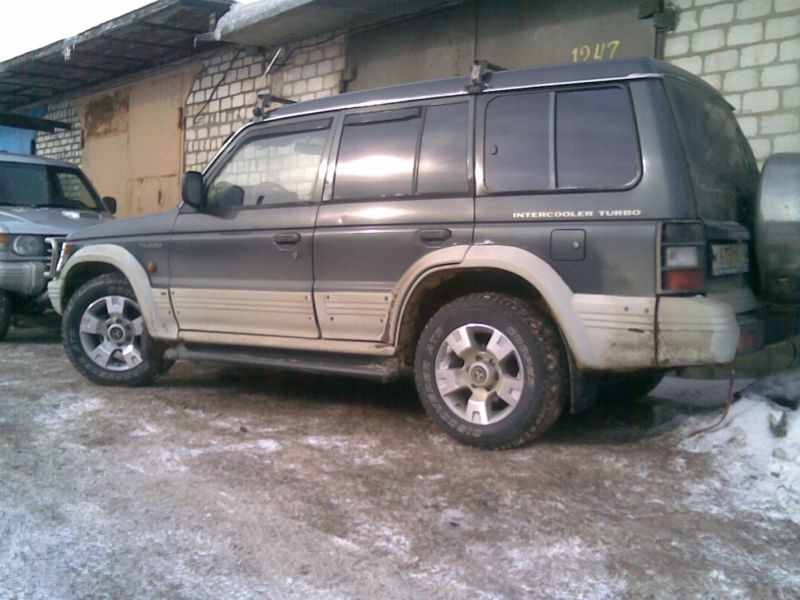

Увидал в городе П2 рестайла такого же как у меня на 17х не меньше.
Задумалсо...
Пара вопросов.
1. Подходят ли с П3, П4 на П2 дисочки. Там размеры хороши)))
2. Или по каким парамерам искать? основную размерность то найду. А вот резина? Лифта у меня нету... или это проще на калькуляторе.
Правда по пункту 2 в новье ценник наверное укусит и остыну))))
Вобщем знать бы точные параметры и варианты "нештата"? шоб пошарить тырнет и поискать комплекты в сборе.
Как вариант... от каких внедорожников еще встанет... без проставок
Очень хочется напялить что нить типа 18 на лето :oops:
