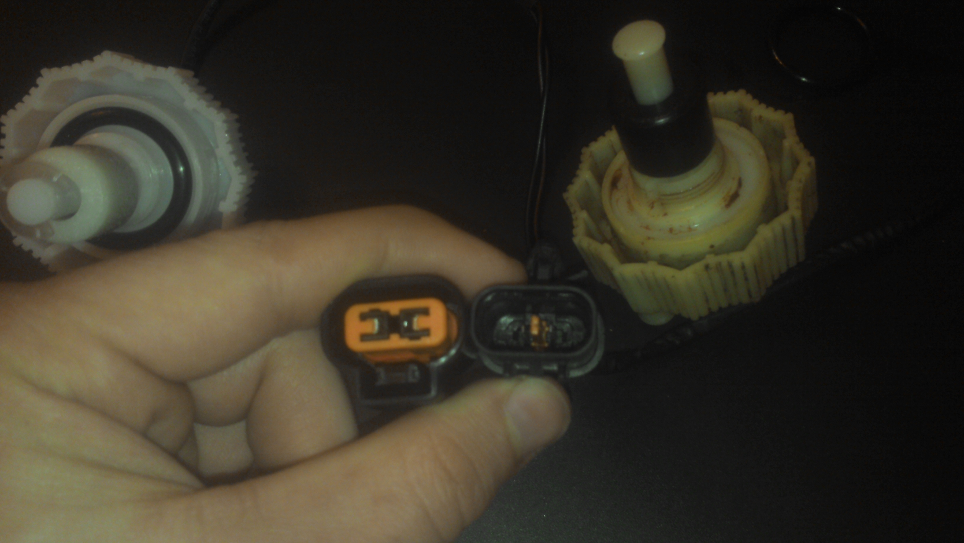

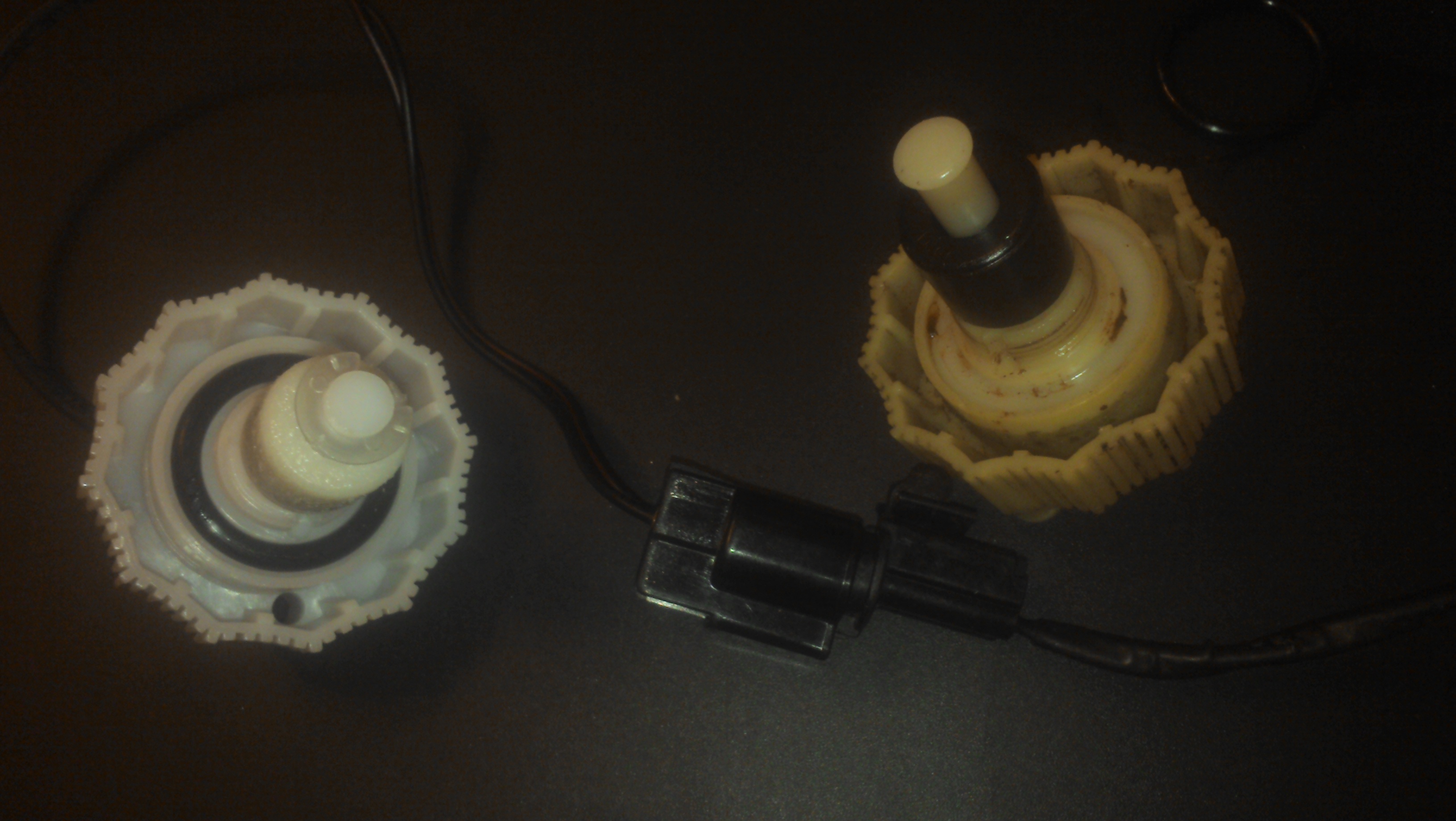

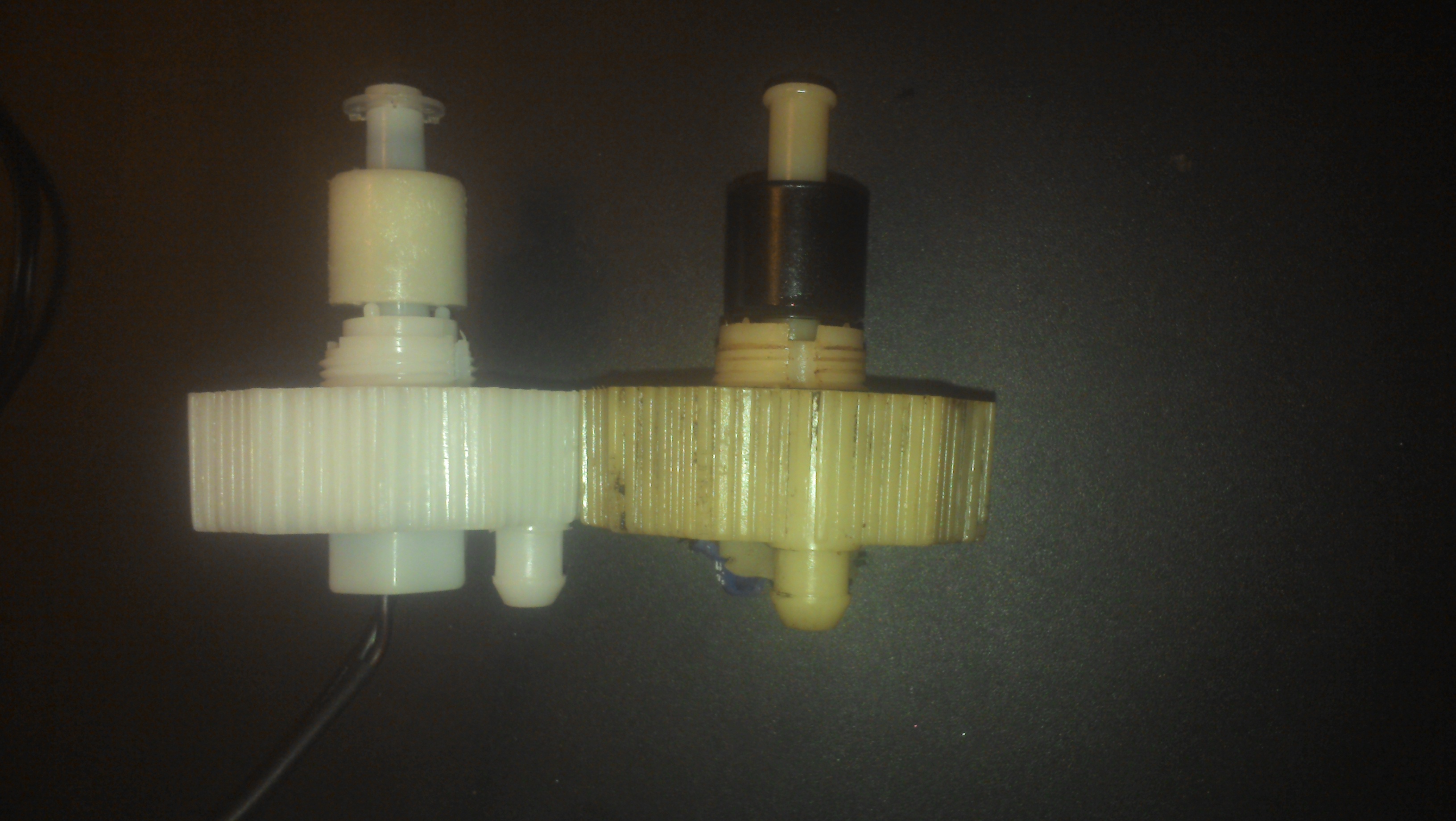

Дабы не создавать новую тему, отпишусь здесь.
На Pajero 3 с 4M41 подходит датчик MASUMA с номером MFF-M02 (заказывал через автодок, за 545 р. супротив 1500 р. за оригинал), только фишку надо перепаять, т.к. на MASUM'е по сути ответная часть разъема (т.е. та, которая в пыже под капотом)...
