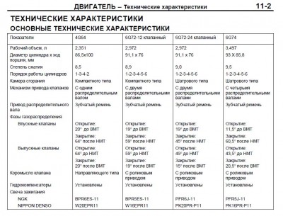

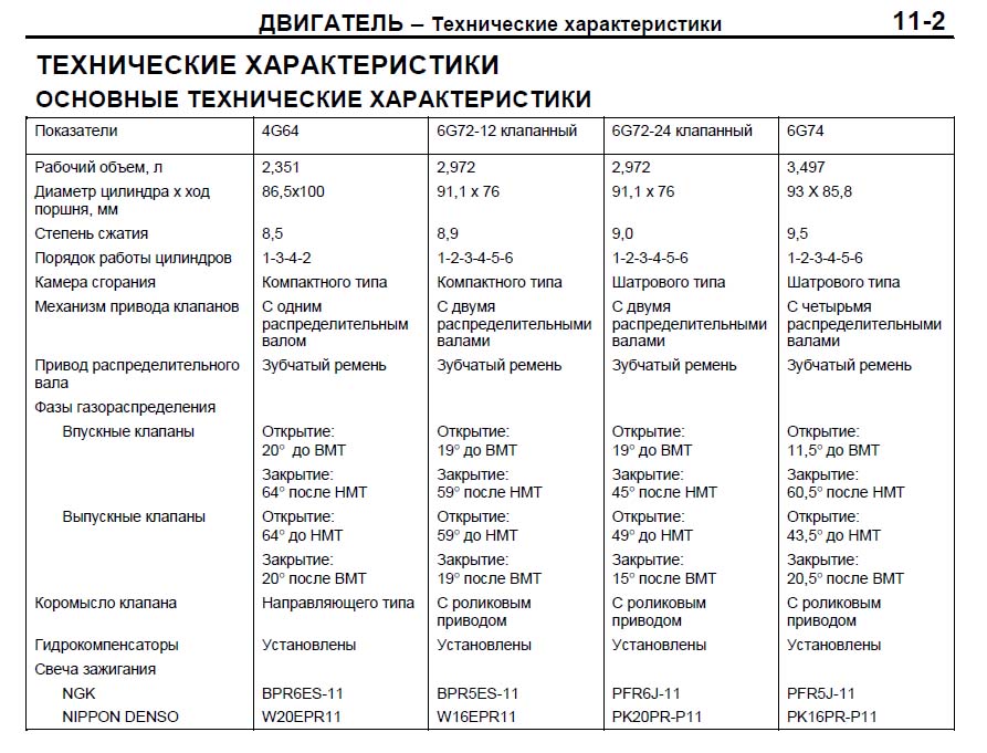

Как бы в буквенной кодировке мотора - не совсем пока разбираюсь - если не сложно то по литражу))
Чтоб было что смотреть и выбирать

3 литра 150 л.с. один распредвал (у 74-го два)drcham писал(а): 6g72
мощности и крутящего момента хватает.
