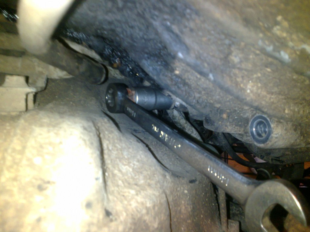

Хрен ты его сверху открутишь на 4М40. На 4Д56 может и можно не знаю.Только снизу сFil писал(а):Снять можно так:
открываете капот, скидываете клеммы с аккумуляторов, снимаете интеркуллер(если он есть), снимаете клемму со втягивающего реле, откручиваете гайку со втягивающего реле, которая фиксирует плюсы с аккумуляторов, она вроде на 13, далее, забравшись под капот в положение колени на радиаторе, левая рука на клапанной крышке за втягивающем реле откручиваете болт сверху накидным ключём на 14, только не до конца, ставите машину на скорость, кирпичи под колёса, поддомкрачиваете машину со стороны водителя, залезаете под машину, взяв с собой трещётку, удлинитель, кардан и головку на 14 и откручиваете нижний болт, затем о5 под капот, дооткручиваете аверхний болт и аккуратненько за втягивающее реле вынимаете стартер.
двумя карданами и удлиннителем с полметра.Поддомкрачиваешь левую сторону и крутишь.
А стуки может бендикс,у меня стучал и крутил тяжело,а потом провернуло и крутить перес
тал движок,один стартер крутился.

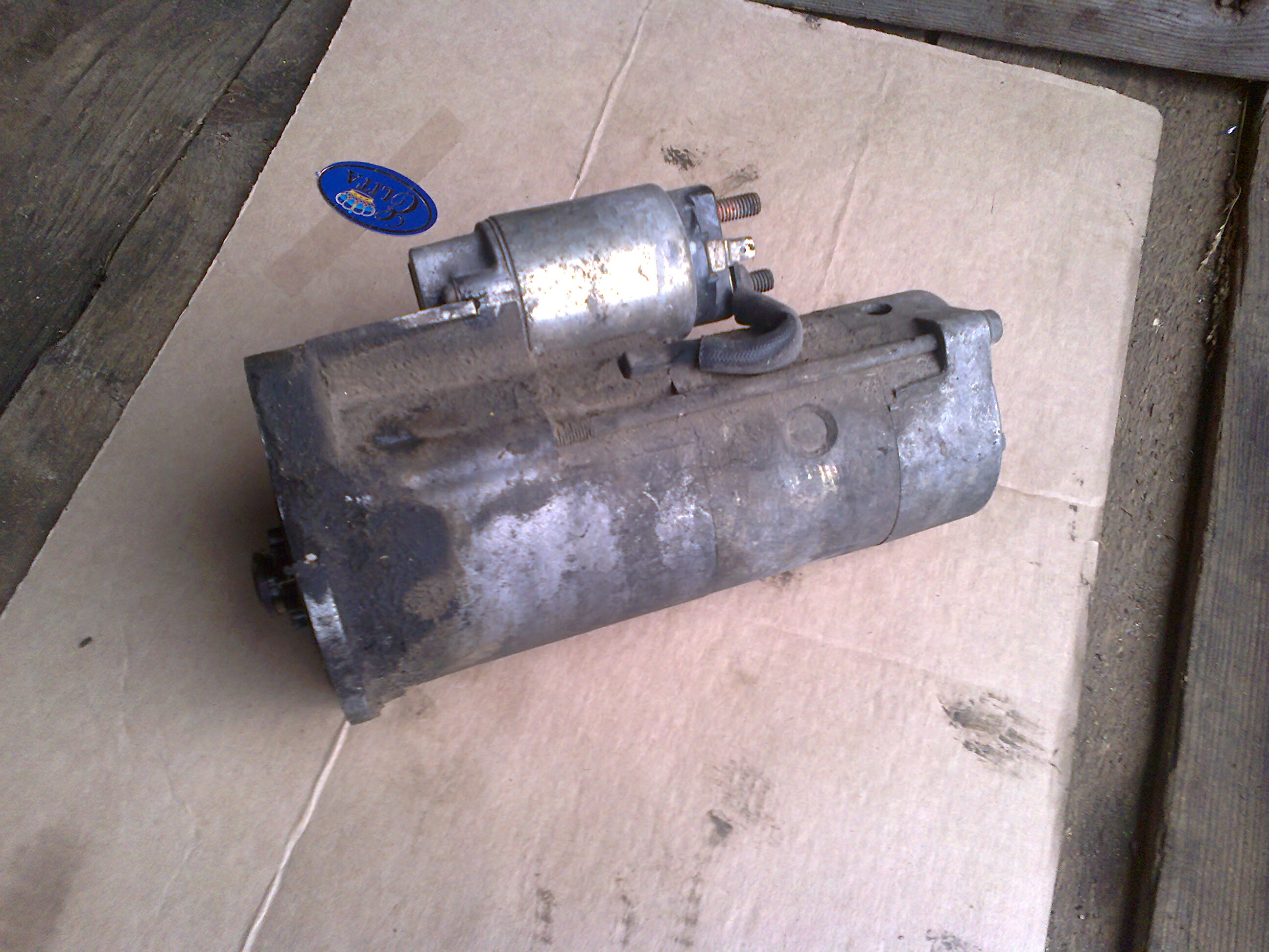

В общем в моем случае развалился подшипник. Хорошо, что вовремя разобрали с батей!

На 4м40,у меня кпп автомат.Стартер снимается и без ямы.Обязательно отвернуть провод плюс от тягово реле(АККУМ естественно ОТСОЕДИНИТЬ)снять интеркулер,всегда мешает,отвернуть кардан от переднего моста,отвернуть трубку щупа АКПП не сняв ее к верхнему болту не подобраться.Нижний болт открутите легко,для верхнего нужен спец ключ как на фото,я все перепробовал,это самый лучший дальше терпение и стартер падает вниз.На 4д56 стартер снимается намного легче и проще,не путайте людей.
