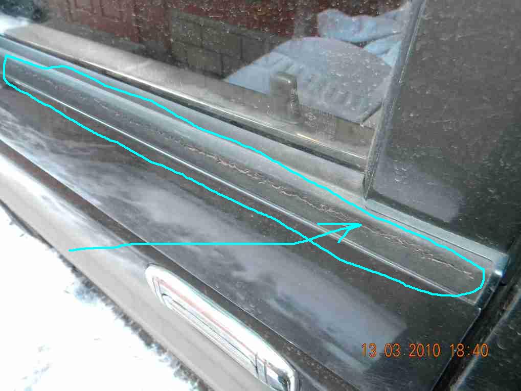

Кто знает,как это лечится?
- vvsaraev1959
- Сообщения: 250
- Зарегистрирован: 30 авг 2009, 21:25
- Двигатель:: 4д56т,1HZ
- Мой автомобиль(и):: трактор ТЛК80
- Откуда: Воронеж
Что можно приклеить?
Или где что купить на замену?

Если память не изменяет,Я забил неа коротыще,на длинном пкаа нет

Там именно трещина или может все-таки просто краска облупилась?

Это не краска, а некое покрытие вроде резины. С годами становится жесткой и хрупкой. Под ним-хром. У меня все хуже, сам думаю, чего бы сделать.

Я все это дело снял и покрыл антигравийным покрытием, продают в аэрозольных болончиках.

Это не краска, а некое покрытие вроде резины. С годами становится жесткой и хрупкой. Под ним-хром-------это правильный ответ
снял и покрыл антигравийным покрытием------можно фото,посмотреть как получилось,как держится на хроме?

Re: Кто знает,как это лечится?
постараюсь сфотать!
Держится нормально!

тоже такая беда...Думаю ободрать и закрасить черным бодиком...

общая проблема... потом слезает совсем, обнажая металл...
Антигравий со временем выгорает
какие ещё мысли? или какой антигравий выгорает медленнее?

Вспомнил. На коротыше так же были полозья сделаны, которые крышу с боковинами соеденяють, и вокруг окна лобового такие же по изготовлению молдинги. Шкурил наждачкой, покрывал краской.

эта хрень потом переходит в резинку... Резинка упирается в стекло... Сама резинка после ошкуривания не слезает???

любой антигравий надо сверху красить...какие ещё мысли? или какой антигравий выгорает медленнее?

у меня таже хрень! думаю сделать так,сначала антигравием, а сверху эмалью молотковой либо лаком!

Это не хром а нержавейка не проще новые купить .

Я думаю, что новые денег стоят. И нержа эта ржавеет

я щас на вскидку скажу, но не уверен точно было месяца 4 назад! когда спрашивал полностью комплект новых на дверь и на лобовуху стоит около 3х с небольшим тр! это за 5 тоненьких железочек с резиночками! проще обработать нормально и ещё на 5 лет хватит точно!

Что-то мне подсказывает, что всеже хром это, у меня кенгуру из нержи, какбэ отличается))
Новое куплять как-то не комильфо за эти деньги. Лучше гравием заколхозить, у нас ведь жЫппы, под грязью не видно.
А кто снимал, реально демонтировать ничего не сломав?

Таже проблема с одной стороны, сзади старый хозяин аккуратненько это дело подрезал и получилась красивая блестящая полоска, на передней сам срезал (у стекла и края не трогал) получилась как хромированная вставка, вопрос в том что лишившись защиты железо не будет ржаветь? В принципе купил уже балончик черной антигравийки жду тепла, но выглядит неплохо -заднюю дверь я заметил только через неделю после покупки авто.

Я снимал, на задней боковой двери. Там по одному саморезу на каждой дверце + несколько штук защелок-фиксаторов (5 или 6, точно не считал). Держат они очень крепко, я даже поначалу побоялся снимать, да и не знал как. Оказалось надо тянуть молдинг не на себя, как думал я, а вверх вдоль стекла.Стас_Михалыч писал(а):А кто снимал, реально демонтировать ничего не сломав?

Проводник, спасиб. Ждем тепла, снимаем, лечим)
