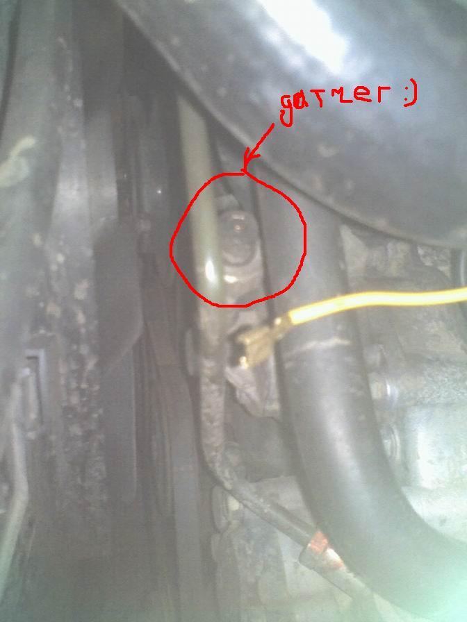

Нанче зимой потёк датчик, который стоит на усилителе рулевого (двиг 4М40)... Вкручен в штуцер на усилителе.
В электронном каталоге его не нашел... Что за датчик???
В поиске порылся, тоже ничего не на рыл... :(
Ключ на 28 чтод датчик подкрутить не подлазит, если только ключ располовинить... :D
Да и чего то боюсь его сильно крутить, не дай бог сверну его...
Кто нибудь сталкивался с этой бедой???
P.S. Жижа в бачке на кончике щупа... Что туда долить? Или надо сделать полную замену старой жижи.... Какой процесс замены?

Это датчик давления масла в двигателе

Все же скорее это датчик давления в системе гидроусилителя руля. При повороте руля, повышаются обороты двигателя.

А при том что я сказал, то что знаю.
У Вас 4М40, или Вы специалист по ремонту?
Попробуйте доказать обратное
Вот датчики давления масла, по моему понятно нарисовано :)

SNOOPER писал(а):Это датчик давления масла в двигателе
+1
....и его не подкручивать, а менять....

Этот прибамбас находится над компрессором кондиционера. На него приходят две трубки, одна проходит вдоль головки цилидров и заглушена, а вторая трубка уходит на вакумник главного тормознозного... Скорей всего это относится к вакумному усилителю тормоза...
А к торцу этого прибамбаса приходит металическая трубка с блока цилиндров и через штуцер на конце трубки этот датчик вкручен в этот усилитель...
Перерыл еще раз каталог и этот прибимбас даже в тормозной системе и не нашел...
Отцепил провод с датчика на работающем двигателе - ничего не загорелось на приборке...
Если это датчик системы смазки двига, то......на заведённом двиге, провод на массу, должна загореться контрольная лампа системы смазки. На заглушенном двиге, при снятии клеммы, должна погаснуть (при вкл. зажигании). Ещё лучше фото в студию...

[quote="Кубик"
Отцепил провод с датчика на работающем двигателе - ничего не загорелось на приборке...[/quote]
Про провод сказали выше :)
Про прибамбас. Трубки, штуцер и сам прибамбас, онже ваукуумный насос находится в разделе 16 -110 (электрика двигателя/генератор, ваукуумный насос)
Датчик в разделе 11-320 (выключатель и датчики давления масла)
Учится никогда не поздно :)

Эту фотку уже помоему 3-й раз тут выкладываю...
Этот датчик?
Датчик-выключатель давления масла
Сам недавно его поменял... засопливил зараза.

Poluprovodnik писал(а):Эту фотку уже помоему 3-й раз тут выкладываю...
Этот датчик?
Он родимый... :P
Вот здесь он лучше виден.
Его что продавливает...., никак не лечиться?
Заметил, что начал сопливеть он и из-под клапанной крышки тоже потеки появились, до этого двиг сухой был...
Видимо фильтр сапуна совсем забился... Надо будет смотреть по теплу....
P.S. Кстати, рядом с датчиком виден новый корпус помпы... :D
В суботу на улице поменял за 4 часа. Хорошо что операция знакомая, менял помпу четыре года назад. Попалась какая то левая с тонким валом, пришлось втулку переходную точить. Отработала всего четыре года.
Сейчас поставил GMB, вал толстый, как раз под литой шкиф, да и крыльчатка у ней тоже литьё. Пришлось только флянец с вала помпы съёмником снять и шкиф на этот вал в тисках напресовать.
П-2, 1996г., 4М40, АКПП, 5дв, левый руль, Германия

Только замена

Poluprovodnik писал(а): Сам недавно его поменял... засопливил зараза.
Poluprovodnik, а ты чем его выкручивал? Там никак не подлезти нормальным ключом, для длинной головки трубки мешаются....

Похоже, частая болезнь :) У меня в прошлом году тоже продавило. Выкручивал короткой головкой с карданчиком. Выкручивается легко, потому как резьба там то ли 10, то ли 12 с мелким шагом.

Fedot писал(а):Похоже, частая болезнь :) У меня в прошлом году тоже продавило. Выкручивал короткой головкой с карданчиком. Выкручивается легко, потому как резьба там то ли 10, то ли 12 с мелким шагом.
Короткая головка не налазит из-за торчащего наверху контакта, да и трубки кондишена мешают... Или у тебя нет кондиционера?
Кондиционер есть, как же без него ? :) Головка из старинного отечественного набора - "колокольчиком", т.е. тело двух диаметров. И внутри отверстие сквозное.
Менял зимой на улице, ушло минут 30 максимум. Кстати, сам датчик тоже оказался весьма распространенным, используется на множестве машин.
P.S. Счас припоминаю - по-моему, я на новом датчике контакт загнул в виде буквы "Г", только короткой палочкой к датчику. Ну и на том, который выворачивать надо было -тоже. Вечером загляну под капот, вспомню :)

Да че то как-то без проблем его выкрутил, обычной головкой на 27 без всяких карданчиков. Контактный лепесток да, мешает, но его же вам все равно выкидывать сверните его :) А на новом этот лепесток прикручен к датчику болтиком, я его открутил, прикрутил датчик, лепесток вернул на место. Сажать датчик на герметик (см. мануал). Я использовал герметик для клапанных крышек. Первое время проверял, не сопливит ли по резбе. И главное, не перетяните его, можно свернуть резбу, момент затяжки 12Нм (см. мануал). А ремонтировать его действительно нет смысла, да и не стоит он таких баснословных денег, чтобы что-то колхозить, пытаясь его ремонтировать. Если верить экзисту оригинал стоит 300 с лишним рублей. Я не нашел у нас магазах оригинала и купил Dreik DOP1136, японский, за 150 рублей :)
Удачи!
Да, кстати, вот че еще вспомнил, этот датчик подходит и на 4д56 и на на 6г72/74
