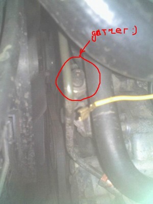

Нанче зимой потёк датчик, который стоит на усилителе рулевого (двиг 4М40)... Вкручен в штуцер на усилителе.
В электронном каталоге его не нашел... Что за датчик???
В поиске порылся, тоже ничего не на рыл... :(
Ключ на 28 чтод датчик подкрутить не подлазит, если только ключ располовинить... :D
Да и чего то боюсь его сильно крутить, не дай бог сверну его...
Кто нибудь сталкивался с этой бедой???
P.S. Жижа в бачке на кончике щупа... Что туда долить? Или надо сделать полную замену старой жижи.... Какой процесс замены?

Это датчик давления масла в двигателе

Этот прибамбас находится над компрессором кондиционера. На него приходят две трубки, одна проходит вдоль головки цилидров и заглушена, а вторая трубка уходит на вакумник главного тормознозного... Скорей всего это относится к вакумному усилителю тормоза...
А к торцу этого прибамбаса приходит металическая трубка с блока цилиндров и через штуцер на конце трубки этот датчик вкручен в этот усилитель...
Перерыл еще раз каталог и этот прибимбас даже в тормозной системе и не нашел...
Отцепил провод с датчика на работающем двигателе - ничего не загорелось на приборке...

Poluprovodnik
Эту фотку уже помоему 3-й раз тут выкладываю...
Этот датчик?
Датчик-выключатель давления масла
Сам недавно его поменял... засопливил зараза.

Кубик
Poluprovodnik писал(а):Эту фотку уже помоему 3-й раз тут выкладываю...
Этот датчик?
Он родимый... :P
Вот здесь он лучше виден.
Его что продавливает...., никак не лечиться?
Заметил, что начал сопливеть он и из-под клапанной крышки тоже потеки появились, до этого двиг сухой был...
Видимо фильтр сапуна совсем забился... Надо будет смотреть по теплу....

Poluprovodnik писал(а): Сам недавно его поменял... засопливил зараза.
Poluprovodnik, а ты чем его выкручивал? Там никак не подлезти нормальным ключом, для длинной головки трубки мешаются....
Re: Датчик на гидроусилителе
Добавлено: 16 мар 2010, 11:51
Fedot
Похоже, частая болезнь :) У меня в прошлом году тоже продавило. Выкручивал короткой головкой с карданчиком. Выкручивается легко, потому как резьба там то ли 10, то ли 12 с мелким шагом.

Fedot писал(а):Похоже, частая болезнь :) У меня в прошлом году тоже продавило. Выкручивал короткой головкой с карданчиком. Выкручивается легко, потому как резьба там то ли 10, то ли 12 с мелким шагом.
Короткая головка не налазит из-за торчащего наверху контакта, да и трубки кондишена мешают... Или у тебя нет кондиционера?
Кондиционер есть, как же без него ? :) Головка из старинного отечественного набора - "колокольчиком", т.е. тело двух диаметров. И внутри отверстие сквозное.
Менял зимой на улице, ушло минут 30 максимум. Кстати, сам датчик тоже оказался весьма распространенным, используется на множестве машин.
P.S. Счас припоминаю - по-моему, я на новом датчике контакт загнул в виде буквы "Г", только короткой палочкой к датчику. Ну и на том, который выворачивать надо было -тоже. Вечером загляну под капот, вспомню :)

Poluprovodnik
Кубик
Да че то как-то без проблем его выкрутил, обычной головкой на 27 без всяких карданчиков. Контактный лепесток да, мешает, но его же вам все равно выкидывать сверните его :) А на новом этот лепесток прикручен к датчику болтиком, я его открутил, прикрутил датчик, лепесток вернул на место. Сажать датчик на герметик (см. мануал). Я использовал герметик для клапанных крышек. Первое время проверял, не сопливит ли по резбе. И главное, не перетяните его, можно свернуть резбу, момент затяжки 12Нм (см. мануал). А ремонтировать его действительно нет смысла, да и не стоит он таких баснословных денег, чтобы что-то колхозить, пытаясь его ремонтировать. Если верить экзисту оригинал стоит 300 с лишним рублей. Я не нашел у нас магазах оригинала и купил Dreik DOP1136, японский, за 150 рублей :)
Удачи!
Да, кстати, вот че еще вспомнил, этот датчик подходит и на 4д56 и на на 6г72/74
