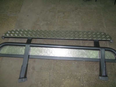

Зацените пороги силовые. сделали с товарисчем наконец.
Прошу мнения !!! На авто поставлю , испытаю и выложу ещё фотки

Отлично выглядят. По регламенту тоже проходят.
Я бы может еще добавил диагональные косынки от кронштейнов к середине порога, хотя не знаю, нужны они здесь или нет

ИМХО слабоваты. Как пороги - отлично, а как силовые - не очень. Мне кажется поднять за них хайджеком машину не получится.

Оч красиво. а что если их меж собой поперечиной замкнуть?

силовые пороги бывают двух видов: с расчетом на джек и без оного. У меня нечто среднее, но ближе к первому. Я их ставил чтобы не замять кузов и чтоб нагрузки на него не было.

Спасибо за отклик , завтра после завтра поставлю , и попробую (сам жду этого момента
Но беспокоюсь я больше за раму т.к при стягивании ( варили по месту ) рама сцука играет
Вот это меня больше беспокоит , как она отнесётся к свельеватости не пойдет ли вот в чем вопрос.
метал на кронштейнах 4мм косынка 5 мм. труба 3.5 мм оцинковка. В общем будут фотки выложу обязательно.
И ещё глядя на пороги которые имеются в продаже , и вспоминая ёб... с кронштейнами не понимаю как можно поставить то что продаеться в магазинах . Я с товарисчем начал в 10 утра и при наличии всего необходимого инструмента закончил в 10 вечера. И самый гимор как раз не в подножках ,а в кронштейнах .
Или за установку придется заплатить хорошие деньги ,либо пороги полная декорация и весят на соплях.

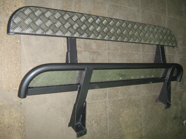

Сам смотрел на авто снизу, крепить их там действительно не просто, нужен небольшой изврат....
НО
Я буду себе делать три точки крепления, при такой длине плечо слишком большое получается.
Блин.....
Сколько всего еще впереди.....
НО
Блин.....

Еще вопрос...
А чем люминь к трубе крепили?
Не сгниет все это дело из-за гальванопары металл-люминь?
Есть у кого опыт длинной в три года?

Перед установкой люминия , пороги были обработаны цинком , крепились на заклепки , потом с низу в само собой образовавшиеся маленькие щели между порогом и люминькой был задавлен герметос

Re: Зацените пороги силовые. сделали с товарисчем наконец.
что то непонятно как они к самой раме крепиться будут.
и мне кажется, что отыгрывать вверх они все равно будут и кузов снизу загнут.
лично мы делали три точки крепления плюс вертикальные стоечки с широкими площадками в местах крепления стандартных порогов к кузову.

вертикальные стоечки буду пускать обязательно к штатным местам 9 при установке)Andrei_S писал(а):что то непонятно как они к самой раме крепиться будут.
продольный профиль на пороге расположен в акурат под отбартовкой кузова и при поддамкрачивании нагрузка пойдет не только на кронштейны но и на всю площадь отбартовки.
А стоечки нужны только для того что бы не было раскачки вниз при наступании на порог.
Я блин ваще бы их сделал узкими западлицо с порогом кузова . Но т.к у супруги рост 165 .
А на авто лифт подвески + бодик 4. вползать в салон ей крайне проблематично
И пороги сделаны шириной 15 см. По сути для неё
Авто экспуатирую постоянно . А не только в условиях офа.
Три опоры делать не стал т.к стремлюсь все свои поделки делать максимально продуманными и борюсь за каждый лишний грам.
А если заразы будут все равно раскачиваться со временем приварю нахрен сплошным швом к раме

вариться к раме совсем не стоит,тк дело не в "пролтности прилегания кронштейна к раме" ,а собственно в скручивание самой рамы ,под нагрузкойWinns писал(а): А если заразы будут все равно раскачиваться со временем приварю нахрен сплошным швом к раме
можно связать правый +левый траверсами,но тогда:просвет-доЗвидания(кстати -КДТ так делает)

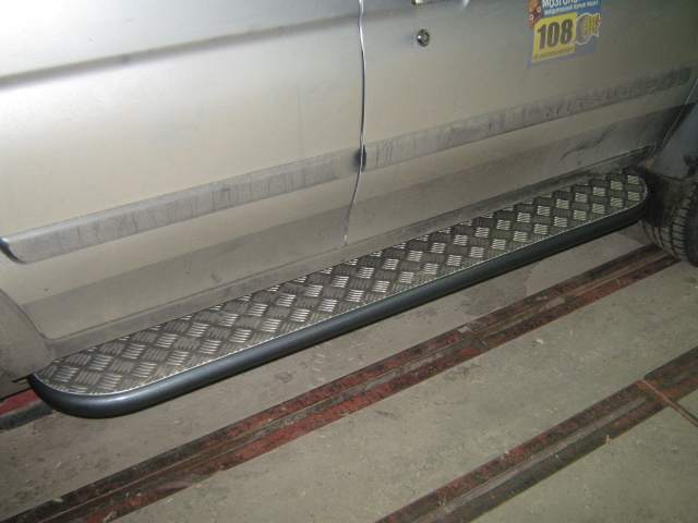

Вот установил , но это не финал в данном варианте это пока просто порожки , доп кронштейны сварю в выходные отчет с домкратом после
штатные то красивее выглядят.

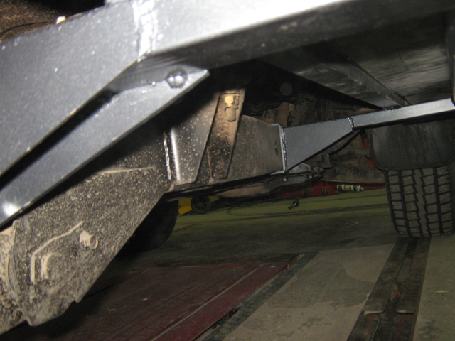

А ты ,что раму засверливал? распорные втулки ставил????Winns писал(а): по факту у меня пороги получились мощьнее чем рама, при стягивани она сцука мнется

Профигачилна сквозь , бе втулок но с пластинами усиления

без ффтулок-будетпостоянно сжиматься и гайки ослобляться-не дело!

согласен, втулки надо обязательно!!! товарищу на ТЛК-80 когда переносили руль из бордачка на место, схалтурили, втулки не вставили при креплении рул редуктора, первые пару лет вроде ничего, а потом геморой!!! сейчас хоть вообще кусок рамы в том месте выкидывай и вваривай другой, хотя в целом (за искл места крепления рулевого редуктора) рама на твердую 4-ку.

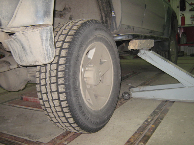

на неделе установлю доп крепления , и выложу фотки с домкратом
а вот и фотки джека пока не купил ищу варианты .

интересно они у всех чуть изгибаются относительно кузова при подъёме .
