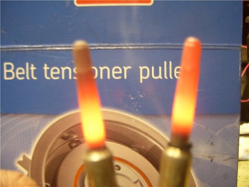

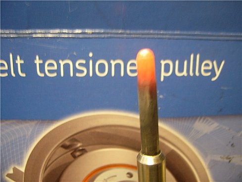

cp-05 hkt
Имхо какая-нибудь китайская... На аккум их вешали, смотрели как раскаляются?
Вот так должна раскаляться нормальная свеча, нагрев должен идти с кончика
А вот так раскаляется какое-нибудь китайское чудо
PS: Гляньте еще эту тему, там про вашу свечу (cp-05) пару слов написано.
