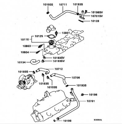

10801 - на указатель на приборке
10803 - на мозги двигателя
10804 - включение 4-ой на автомате
Смотри 10803 двухконтактный сопротивление м/у контактами при 20 гр. - 2,5кОм при 80 гр. - 0,3кОм

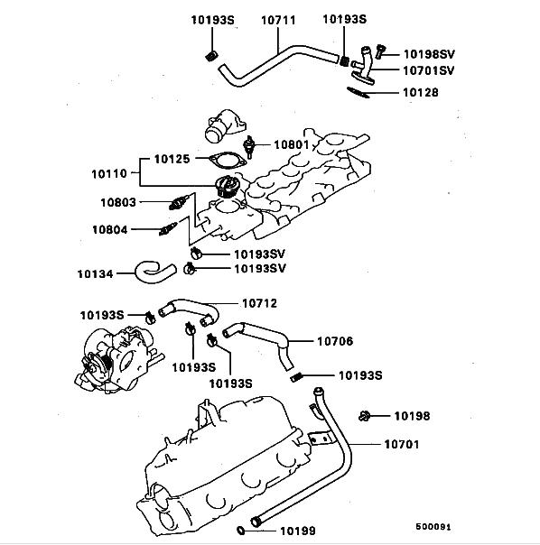

Желтый писал(а):Левый датчик имеет 2 контакта расположенных вот таким образом _ | он самый?
Не помню как расположены там контакты и машины нет под рукой.
На фотке под №2.

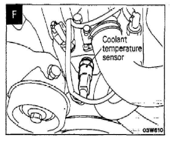

вот он на первой Паджере
Pajero, 89 г., 3 дв., 3.0 6G72 (12, SOHC), МКПП-5, машина-ЗВЕРЬЬЬЬЬ!

GWG
Объясните назначение всех 4 датчиков, указанных на фото выше. Как я понимаю:
4 - на приборную доску;
3 - на включение кондея;
1 - ?
2 - ?
Galloper 1 1992г V6. Длинный. Пружины
ZILLA
Сообщения: 7553
Зарегистрирован: 22 май 2007, 16:31
Двигатель:: 0,75
Мой автомобиль(и):: Hooooondaaaaa
Откуда: течет нефть?
Откуда: 101 км от Москвы
Поблагодарили: 282 раза
Re: 6G72 Не заводится П1
Сообщение ZILLA »
unit, выключатель кондея - 2х контактный, как и датчик ОЖ на эбу. Это датчки 1 и 2. Датчик 3 - на включение 4й передачи.
