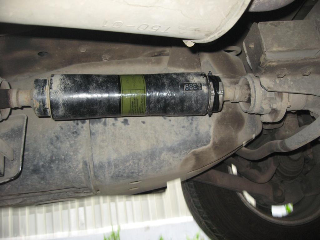

Мужики, это задний кардан. Только сегодня вылечил проблему, гудело полтора года! Через задний мост передается высокочастотная вибрация на кузов, в салоне ощущается как гул и быстрая вибрация под задницей.
Вылечил балансировкой - подбором и установкой небольшого грузика на кардане, на задней его части, перед задним мостом. (фотку попозже выложу)
Все вибрации прошли! Раньше гудело от 60 до 80, как в самолете.

Делали сами, на даче :D Но можно сделать в любом сервисе.
Машину выставили на 4х стойках, грузик переставляли и разгонялись, пока гул не пропал. После чего приклеили его эпоксидкой и стянули тремя пластиковыми хомутами. Держится хорошо.
Грузик небольшой, где-то 15 г, подбирал эмпирически, вырезая из кусочка нержавейки.
Не исключаю, что это индивидуально, но мне помогло полностью.
Колеса, резина и торм диски не могут давать такую вибрацию, т.к. крутятся в несколько раз медленнее, чем кардан. Менял недавно все диски, по износу, стало лишь немного лучше. Гул подшипника ступицы тоже другой, передние ступицы тоже поменял недавно.
Передний кардан на полном приводе не гудит. Он металлический, с крестовинами.
Вообще, считаю, что с задним углепластиковым карданом со шрусами японцы перемудрили..
