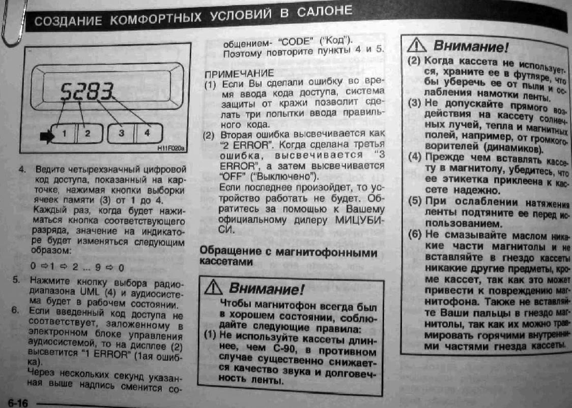

Народ, может кто знает, как раскодировать этот девайс??? :cry: Mitsubishi infinity P 912
Пробовал вводить как в книжке, не получаецца (((
