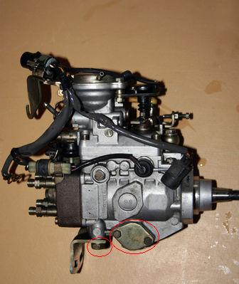

северный пушистый зверек меня настиг. по дороге в деревню ехал нормально и без вопросов км примерно 50. а после того промежутка встал и 17 километров практически на одном интизиазме ехал два часа. периоически глох. вылазил накачивал лягушкой(новой) заводился как ни в чем не бывало и проезжал метров 100 150. потом поновой. приехал домой а с тнвд капает. осмор показал что капает снизу. . дайте ссылку откуда каталог можно его скачать. а если кто посоветует в Воскресенске дизель сервис то вообше супер.

ненаписал самого главного. в обратке есть мелкие воздушные пузырики, иногда периодически вылазиет один большой пузырь. солярка на вид мутная идет (грешу на воздух). когда отстоиться светлая. в картинке (картинку спер у Henry Morgan) показаны места откуда капает соляра когда накачиваю лягушкой. судя по всему предстоит снятие тнвд. как его снимать?

спасибо за отзывчивость. как поиском ни посмотриш то через одного народ снимал тнвд. а как подсказать так нет. мануал курил. понятного мало.

Re: неведомая фигня.
сам снимал на прошлой неделе,все САМ.(у меня EFI)Начал естественно с обвеса куда смог подлезти
Потом снял радиатор(не мог открутить болты с передней крышки)
Затем снял с передней крышки(с обратной стороны от ТНВД,где оно крепится к крышке)какойто привод(не знаю какой,с маслом)Через отверстие от этого привода сделал метки на шестерне насоса,и на передней крышке
Верхнюю мертвую точку НЕ ВЫСТАВЛЯЛ,не каких меток на шкивах НЕ СОВМЕЩАЛ,пометил только шестерню насоса
Потом открутил болты с передней крышки и два болта сзади у кронштейна(от двигла открутил кронштейн,а не от тнвд. так проще снять)
НУ ВОТ И ВСЕ!!! в обратном порядке все собрал
