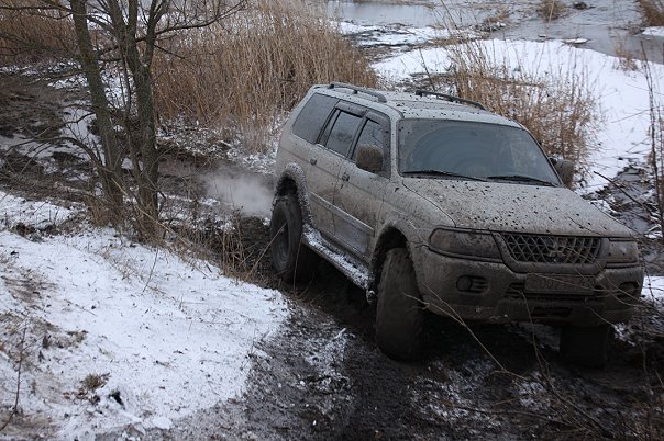

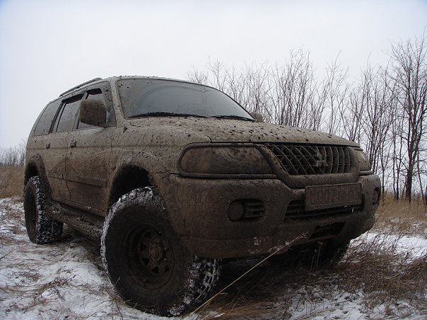

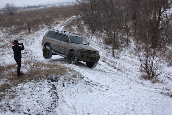

Доброго времени суток!!! Без Рекламы!!!! Установил амортизаторы Токико,пружины Суплекс 20085,передние торсионы перекинул на зуб и до конца не выкручивал - сантиметр до отбоя оставил,чтоб был ход,также не значительная дороботка передних брызговиков и переднего бампера (боковых креплений,они подпиливаются балгаркой-срезается лишний метал) !!! Вроде все,но в планах установка проставок под шаровую,так как чуть трет и зад чуть выше как на 2109 в 90е годы
