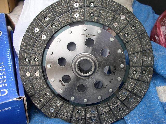

Добрый день Паджероводам! У меня вопрос такой. Заказал комплект сцепления AISIN KM 048. В пришедшем комплекте диск сцепления без демпфера. Поясните кто знает, что это такое и почему? Может быть это ноухау япончиское или как? Маховик у меня стоит простой без демпфера, поствлю ли я без проблем сиё чудо? Спасибо за ответы!!! :smt004

Добрый день Паджероводам! У меня вопрос такой. Заказал комплект сцепления AISIN KM 048. В пришедшем комплекте диск сцепления без демпфера. Поясните кто знает, что это такое и почему? Может быть это ноухау япончиское или как? Маховик у меня стоит простой без демпфера, поставлю ли я без проблем сиё чудо? Спасибо за ответы!!!

если он у тебя под демпферный маховик, что скорее всего так и есть, корзина просто не встанет. да и вал коробки будет болтаться.
если не сможешь вернуть в зад, то есть вариант - рассверлить дырки под крепеж корзины и направляющих, и сделать упорные шайбы. с шайб срезать два сектора, чтоб получился носик упорный. как это сделать - все шайбы стянуть болтом и болгаркой шлифовальным кругом спилить, пока шайбы не встанут. на данный момент я езжу именно так
, тока двиг 56ой. диск сцепления по-любому в помойку.

А вот и фото этого диска. Этот диск пришёл в комплекте сцепления, теперь весь комплект на возврат. Искать демпферный диск сцепления с корзиной в сборе. Может быть кто менял и владеет информацией о необходимом номере для заказа. ПОМОГИТЕ!

в общем тебе нужно было заказывать кит KM-048A=DM-912+CM-905 - так называемый NDF, а не DMF(демпферный). итого от твоего теперешнего комплекта корзина прокатит без извращений, PCD 279. диск по шлицам не пойдет.
по sachs: кроссы совпадают, зубы на диске совпадают.
3000840501=3082641802+1878988901
тип диска sachs не объявляет, pcd корзины тоже. мож они слишком крутые

Поясните пожалуйста, а то я так и не понял. Корзина подойдёт или нет? А то, что диск можно выкинуть это понятно. #-oHenry Morgan писал(а):в общем тебе нужно было заказывать кит KM-048A=DM-912+CM-905 - так называемый NDF, а не DMF(демпферный). итого от твоего теперешнего комплекта корзина прокатит без извращений, PCD 279. диск по шлицам не пойдет.
тип диска sachs не объявляет, pcd корзины тоже. мож они слишком крутые?
