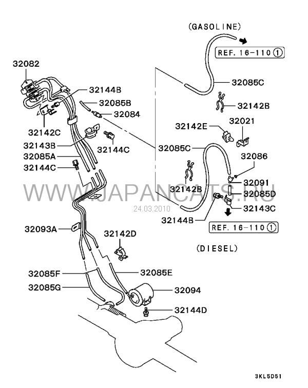

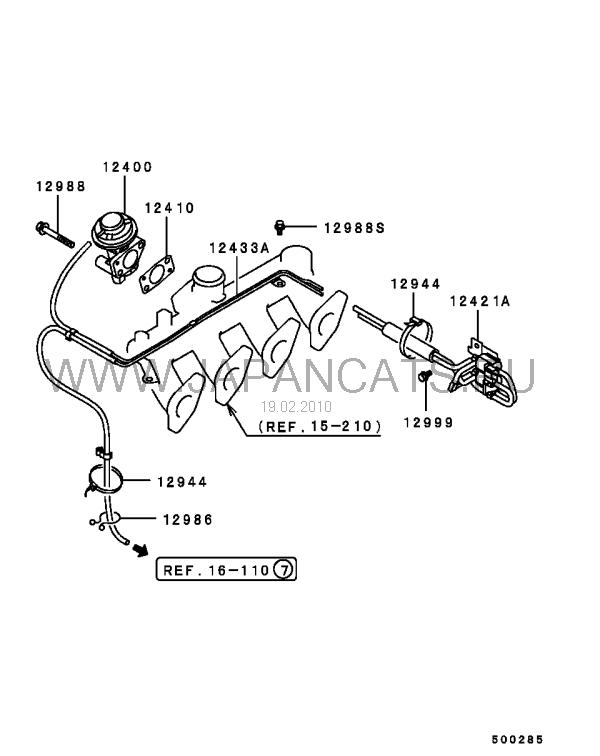

Здрасте всем! Ребят подскажите пожалуйста, поиск рыл ничего не нашел, интересует схема разводки вакумных трубок на моторе 4D56. Которые идут с турбины, с генератора, да и все остальные тоже.

да все дело в том, что предыдущий хозяин там все трубки тупо заглушил и не парился, а машинка то мучается от этого.мне бы узнать у кого откуда и куда эти трубки идут, и проблема решиться.

Вакумные трубки идут по вакумной системе там в общем то не чего сложного можно посмотреть в любом каталоге. Идут трубки с вакумника по трубкам металическим к соленоидам и от туда на управление кандишки (поднятие оборотов двигателя) ЕГР и т.д.
А с Турбины идут трубки на клапан и ТНВД.

Вот рисунки взятые из Экзиста. Думаю разобрать можно. Остальное что непонятно, ищите там же.
