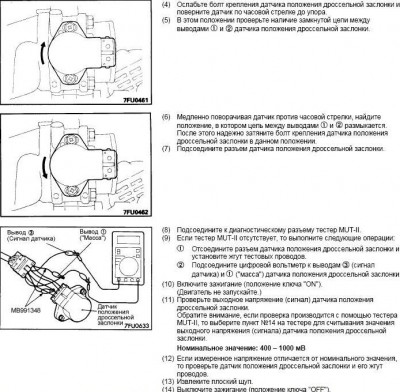

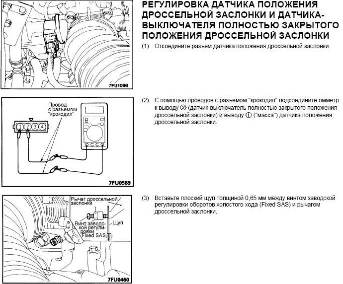

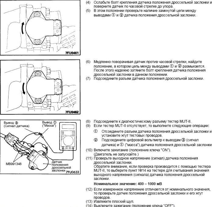

GWG
Сообщения: 751
Зарегистрирован: 26 сен 2008, 10:48
Двигатель:: 4G63T
Мой автомобиль(и):: RVR 2Gen, Smart, Fiat Marea
Откуда: Новосибирск
Поблагодарили: 13 раз
Re: Датчик положения заслонки
Сообщение GWG »
Попробуй эту инструкцию.
