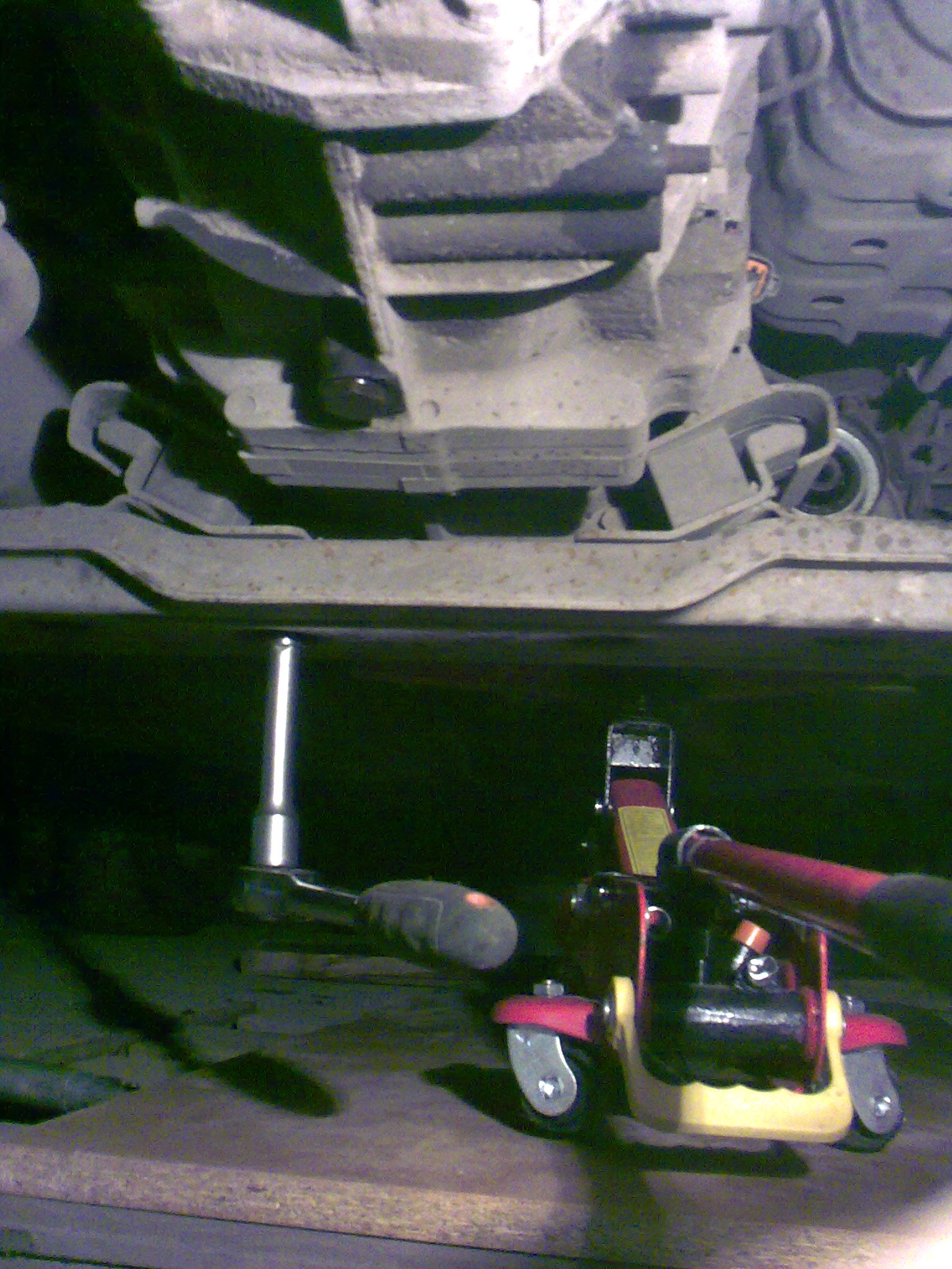

Снимал и ставил коробку с раздаткой в одиночку, т.к. в яме вдвоём не развернуться, да ёщё пол ямы занял мебельный щит, на котором передвигался подкатной домкрат. На пятку домкрата (которая поднимает) приварил сьёмник тормозных барабанов, зажал им агрегат и потом передвигал регулируя потихоньку угол наклона подкатным и обычным гидравлическим домкратом, подставленным под заднюю часть раздатки.

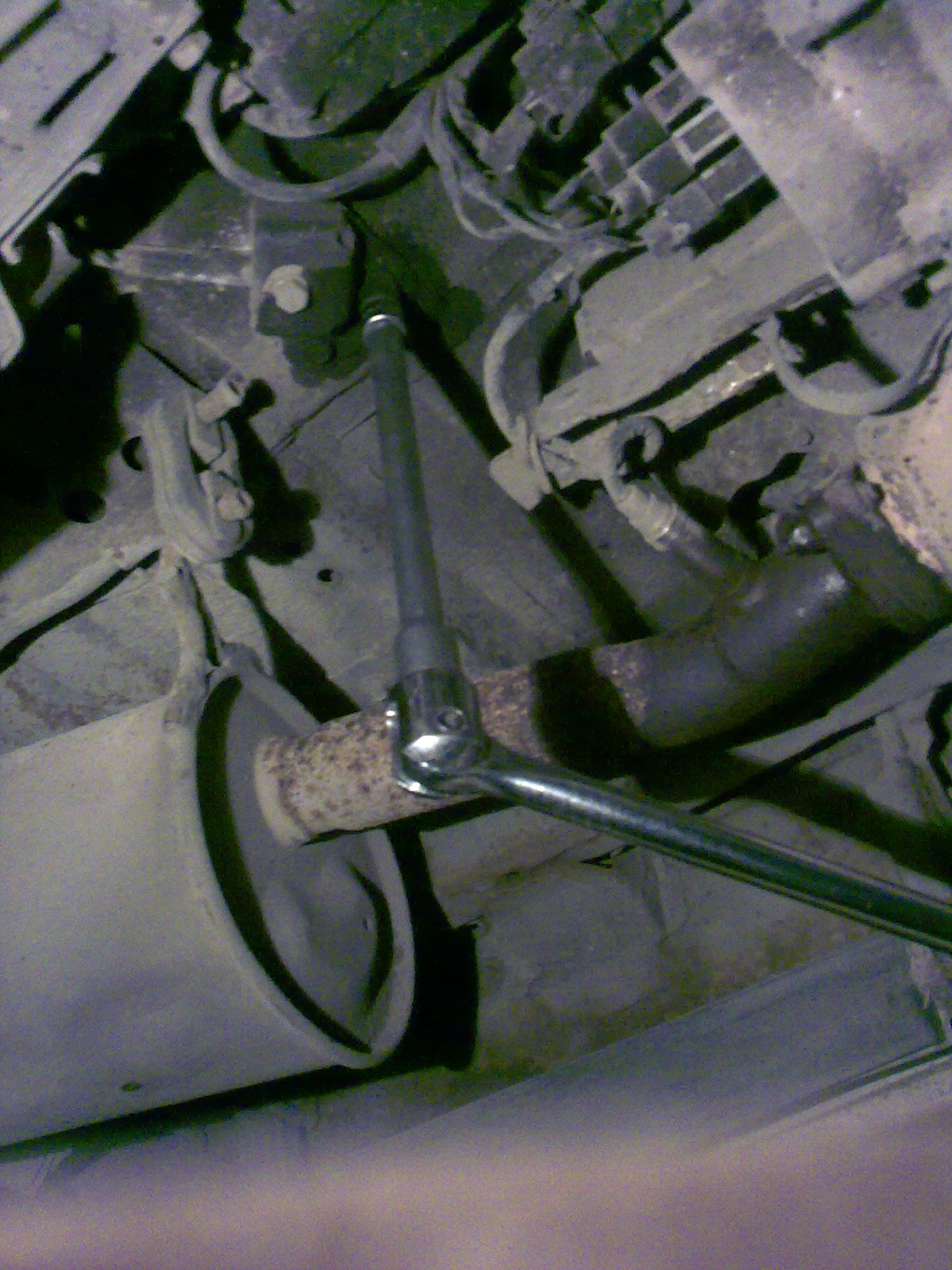

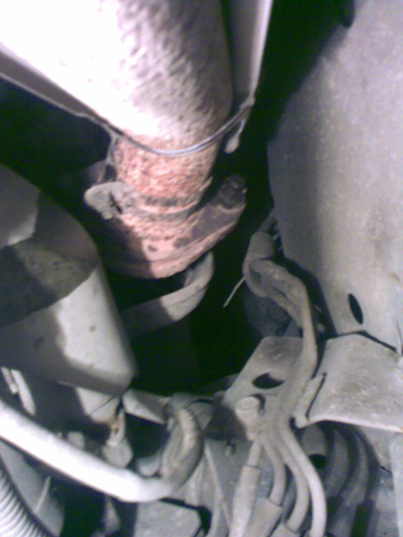

Выворачиваем датчик и снимаем приёмную трубу глушителя. Вот тут как раз горелка и пригодится, если не прельщает потом снимать выхлопные коллектора, высверливать заломы и резьбы перенарезать.

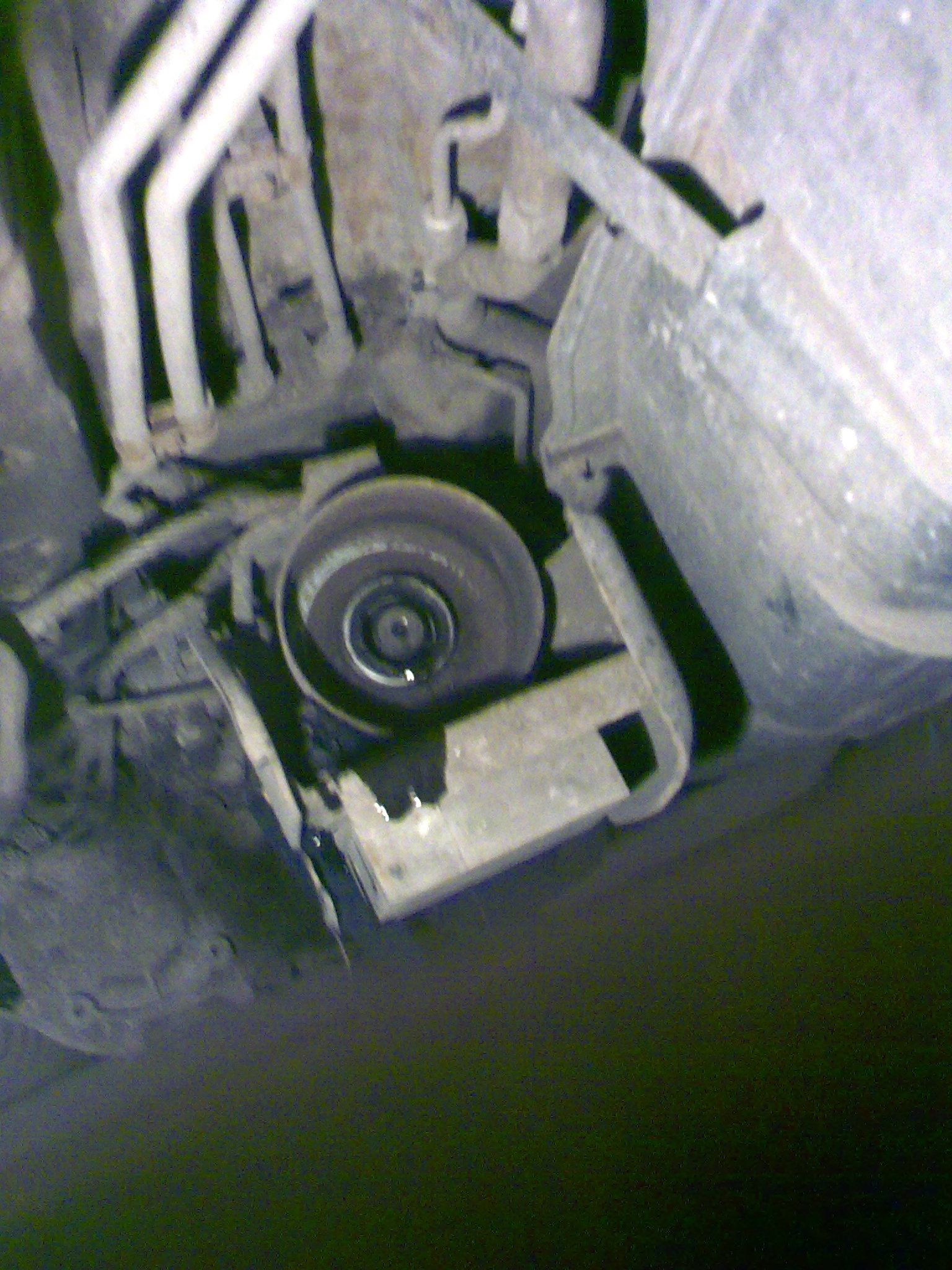

Снимаем циллиндр сцепления и стартёр.
Тут у меня два казуса случилось... Отломилась головка одного болта, крепящего циллиндр (обратно кстати так и поставил на один болт и на обломок второго в качестве штифта. Стоит мёртво кстати, думаю что врядли разболтается, ну а разболтается, так там не сложно восстановить всё это.

Снимаем поперечину и плавно опускаем коробку с раздаткой, чтобы картер двигателя лёг на переднюю балку подложив дощечки.
