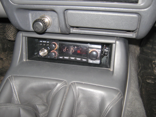

Рации используют по разному, кому для чего. У меня стоит, в основном на 15 канале(дальнобой). Можно узнать много полезного, пробки, засады, какой ряд проходной, у нас в Королеве мойка в канале тоесть свободно или нет.Когда в Москве то 19 канал(спасение), те-же пробки и дорожная инфа. Если ехать на нескольких машинах очень удобно.
Если ставить бюджетно то: Мегаджет 600 турбо + Лемм 2001 турбо, если антену короткую то АТ-27.
Если бюджет позваляет то бери Yaesu FT-857, хоть и говорят, что в машине её функционал не будет задействован. Зато после её установки, улучьшать будет нечего
. Только дорого + свои антенны. К то-муже у неё морду можно поставить отдельно, не будет проблем с установкой.
ЭТО моё личное мнение, после прочтения нескольких форумов по си-би, и установки рации и 4 антен, пока не остановился на 2001 турбо. У меня установленно так:

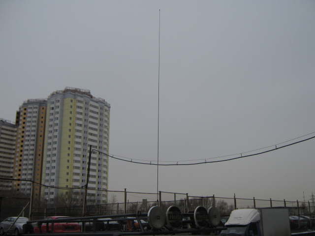

У всех свои понятия длины. Одни считают что меньше 2 метров - это не антенна, и что связь должна всегда обеспечивать максимальную дальность, другие считают что с такой антенной по лесу ездить невозможно, а на покатушках не нужна огромная дальность связи. Антенны есть от 30 см.

это тоже крайность, истина где-то посередине - 1 - 1.2 мDemik писал(а):30-40 см думаю то, что надо!
с очень короткой антенной будет очень маленькая дальность

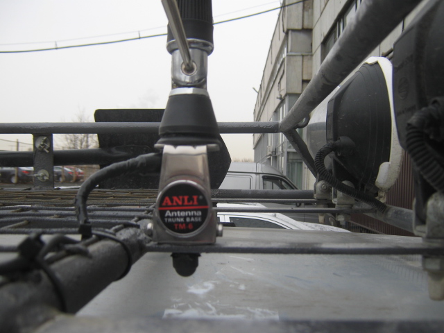

Вот и мой комплектик , кстати кто в теме антену правильно вкорячил ??? И обзовите её плиз ка правильно .

вероятность того, что вообще получится настроить антенну, установленную таким образом и при этом не оттяпать полштыря пассатижами практически равна нулю.
Вообщем, настраивать здесь пока нечего. Судя по всему, нужно переделывать.
Для получения максимально возможно хорошего результата необходимо:
а) заземлять ОБА рейлинга (каждый в 3 точках, по количеству креплений рейлингов),
б)обеспечить надежный электрический контакт багажника с рейлингами, кинуть соплю-проводок а-ля масса для допсвета - не катит
в) выкинуть крепление Anli - оно там вообще не нужно
Даже после этого получение удовлетворительного результата не гарантировано, т.к. правильная установка антенны на экспедиционный багажник - процесс геморройный и с заведомо непредсказуемым результатом.
Антенна АТ-72? на фото пропорции сложно понять...
