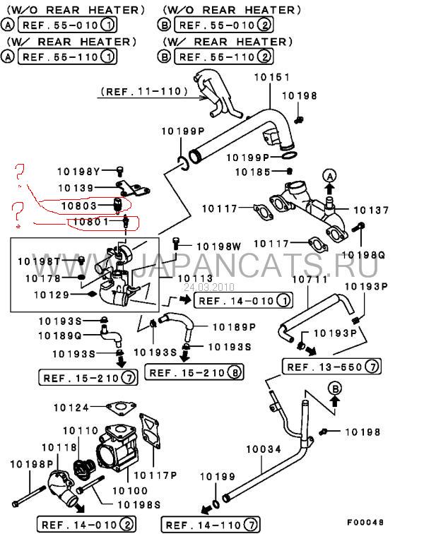

Добрый день подскажите пжт не могу понять хочу поменять датчик температуры ввиду того что стрелка с температурой живет своей жизнью...
проблема с кодом есть MD 091056 и MD 182467 тоже датчик
их там два сразу менять??????

да стоит он не дорого, я только не пойму какой именно заказывать их в каталоге два?
Боб
Сообщения: 55
Зарегистрирован: 16 сен 2007, 00:30
Откуда: С-Петербург
Re: Датчик температуры
Сообщение Боб »
MD091056 на указатель в табло, от него один провод
MD182467 на мозги, от него два провода
