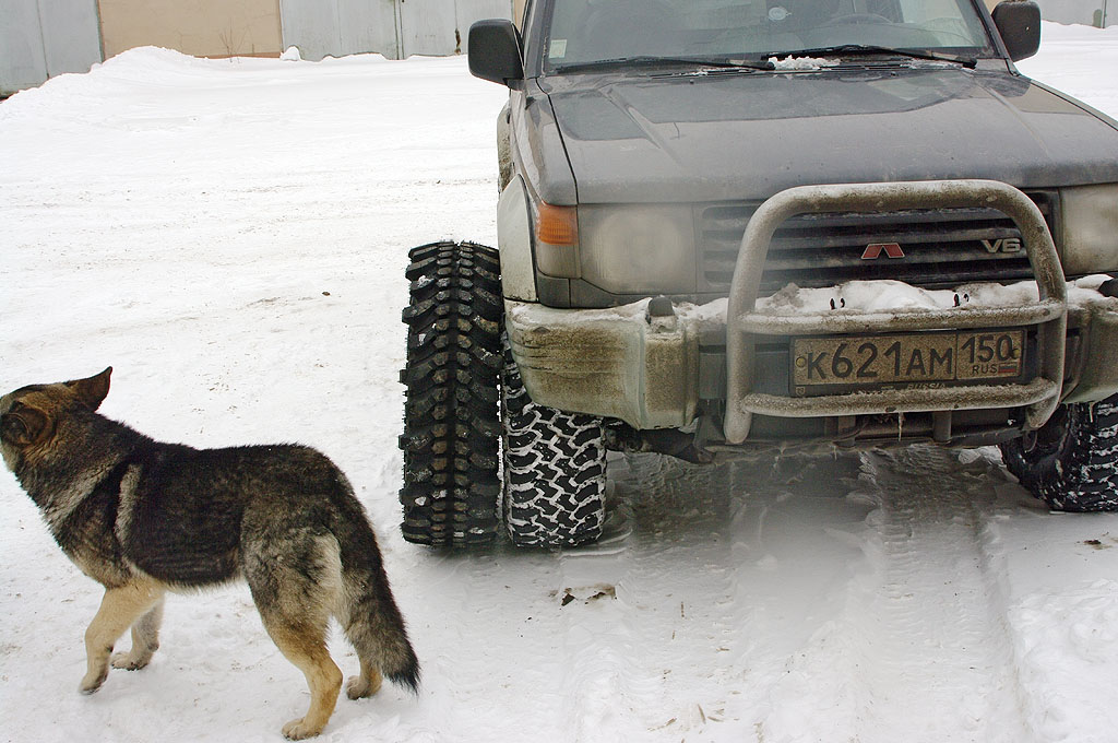

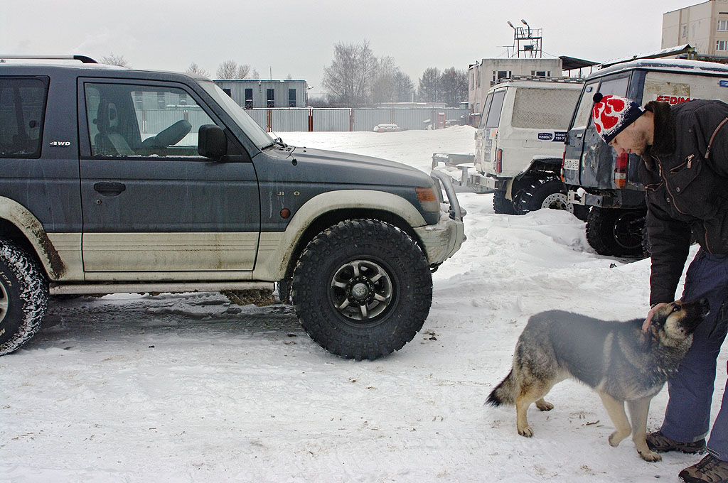

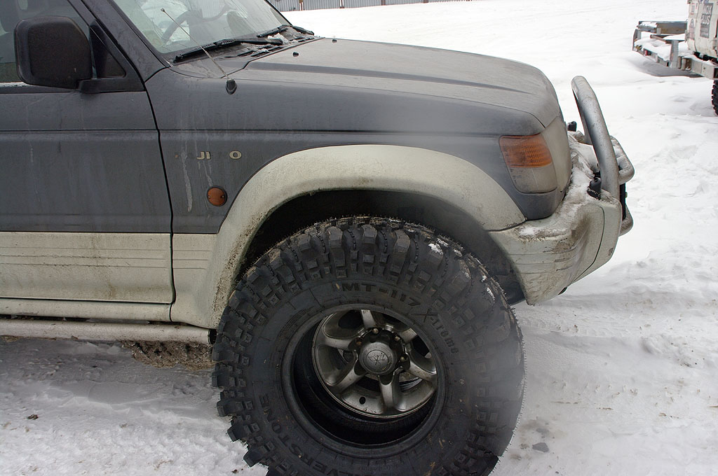

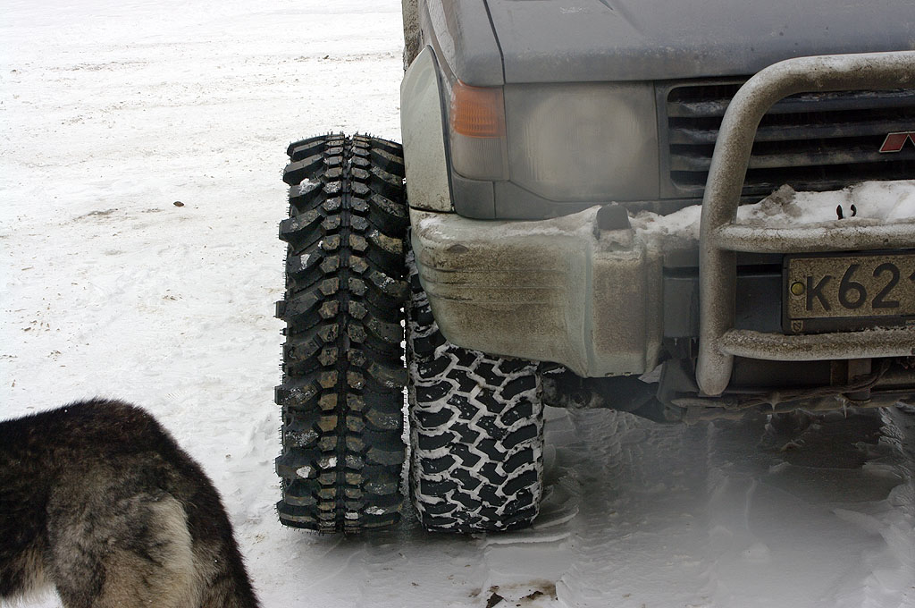

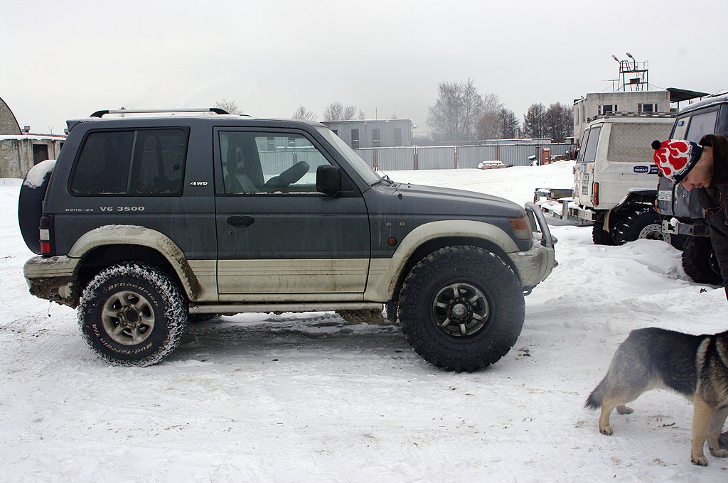

Я тут, недавно, примерял сильвер стоун 35,11.5-15. Вот как это выглядет по сравнению с тем, что у меня в подписи:
