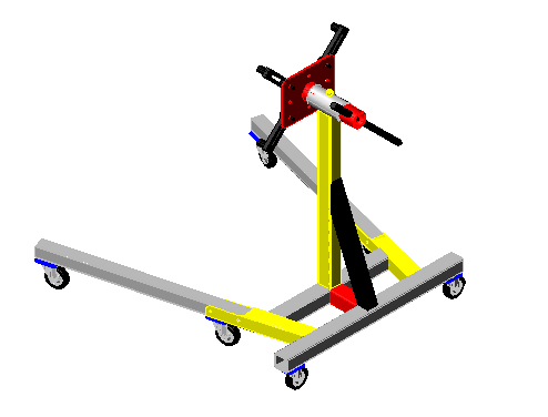

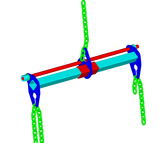

Админы, я надеюсь разберетесь куда тему перенести (ибо я незнаю в каком разделе писать) поэтому пишу здесь!
Суть предложения - у многих на форуме есть гаражи/мастерские и прочее. давайте делится материалами по приспособам, оборудованию. я по крайней мере собираюсь кой какие свой вещи выложить. ну и то полезное что есть в планах.
пока вылажу что в планах, завтро что есть у меня - отрезной станок, сверлилка, сварочное и т.п.
- Вложения
- кантователь для всяких тяжелых вещей. разборки и сборки.

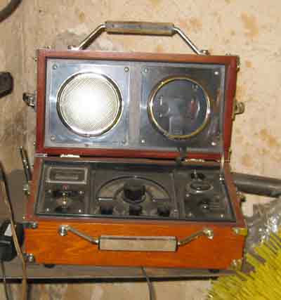

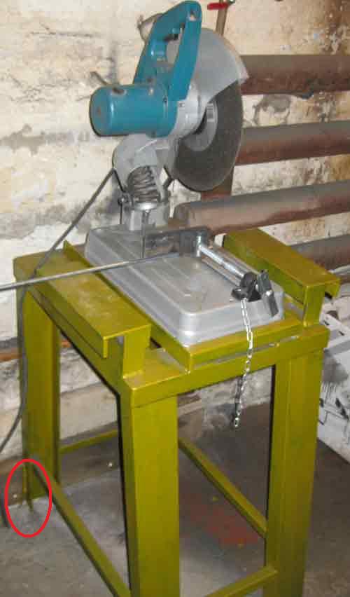

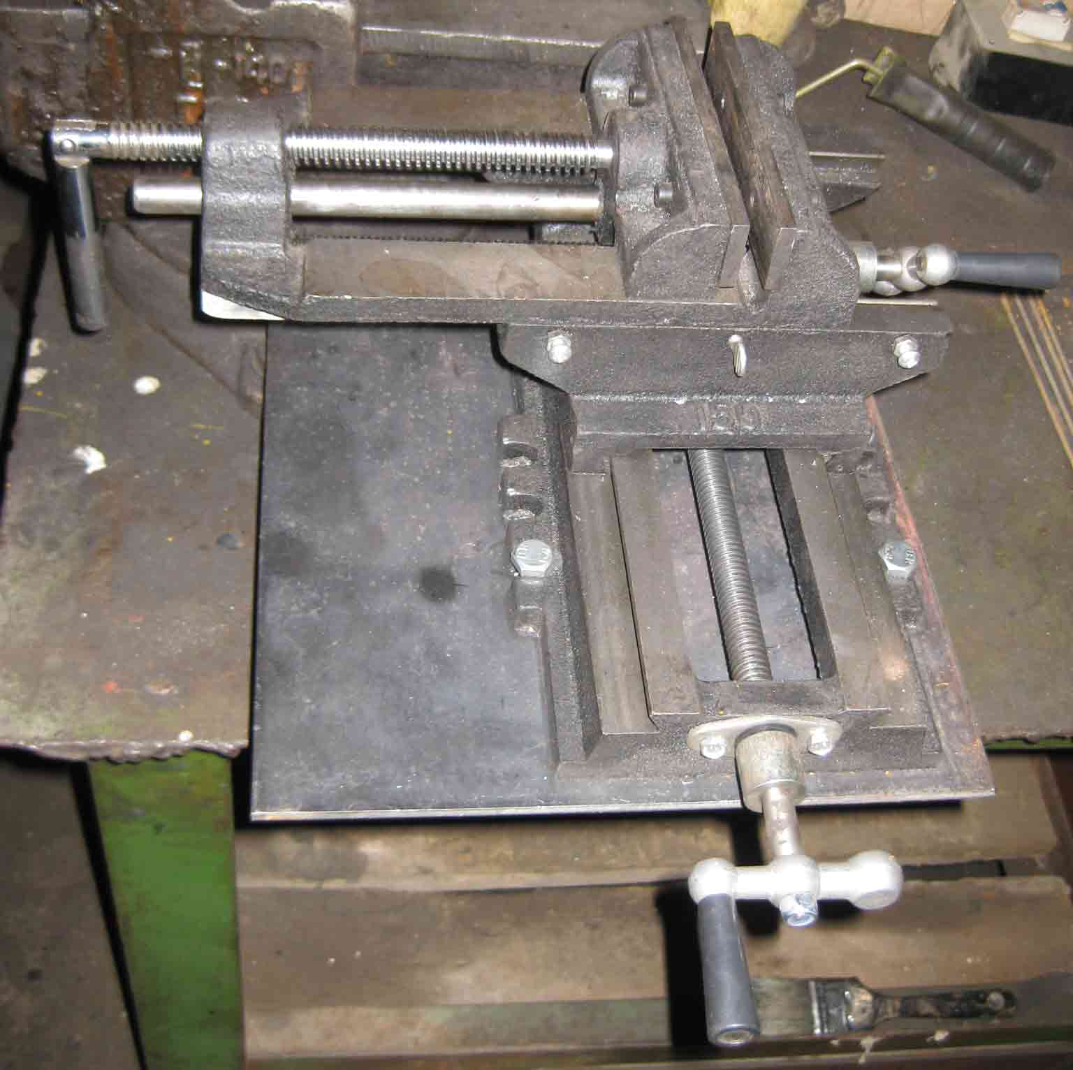

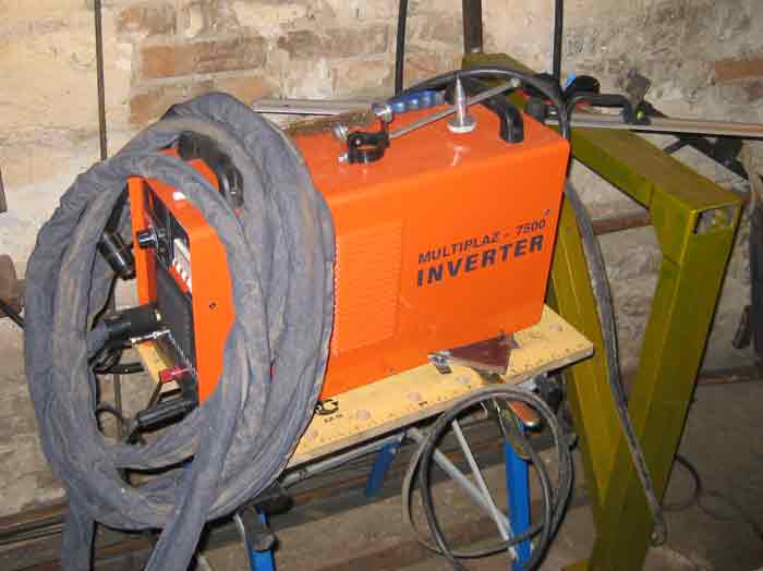

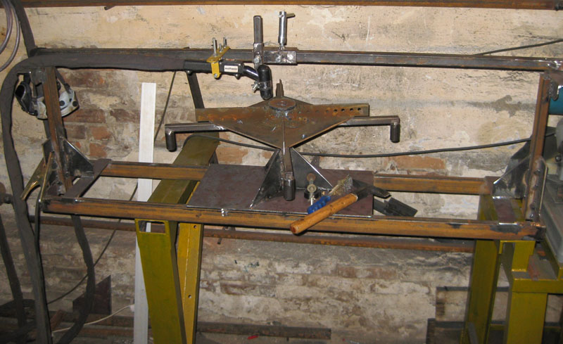

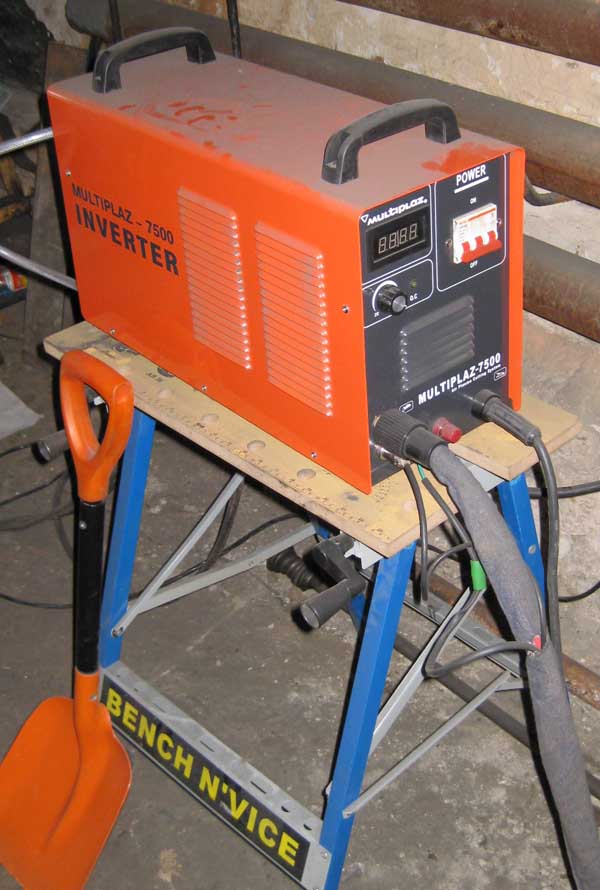

Делать гараж пажероклуба пока НЕ предпологаю, хотя возможности есть - большой бокс, яма во всю длинну, работы можно скорее назвать возможны по доп.оборудованию - багажники, защиты, и пр. обвес. НО пока хватает своей работы (в провиле ссылка на сайт)J0kER писал(а):Тобишь, предпологается делать гараж пажероклуба? Чем сейчас богаты, есть-ли площади, какие виды работ предпологаются?
Тему предполагаю для обмена опытом "У кого чего в гараже полезного"

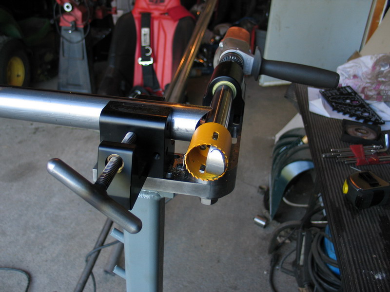

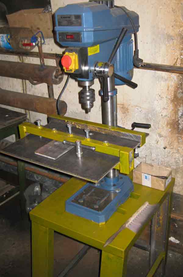

если кратенько, то навскидку есть вот это. комментарии в подписях.
Продолжение следует... столы, струбцины, сварка, кондуктора и прочее...
- Вложения
- Говорилка для фонового обеспечения музыкой.

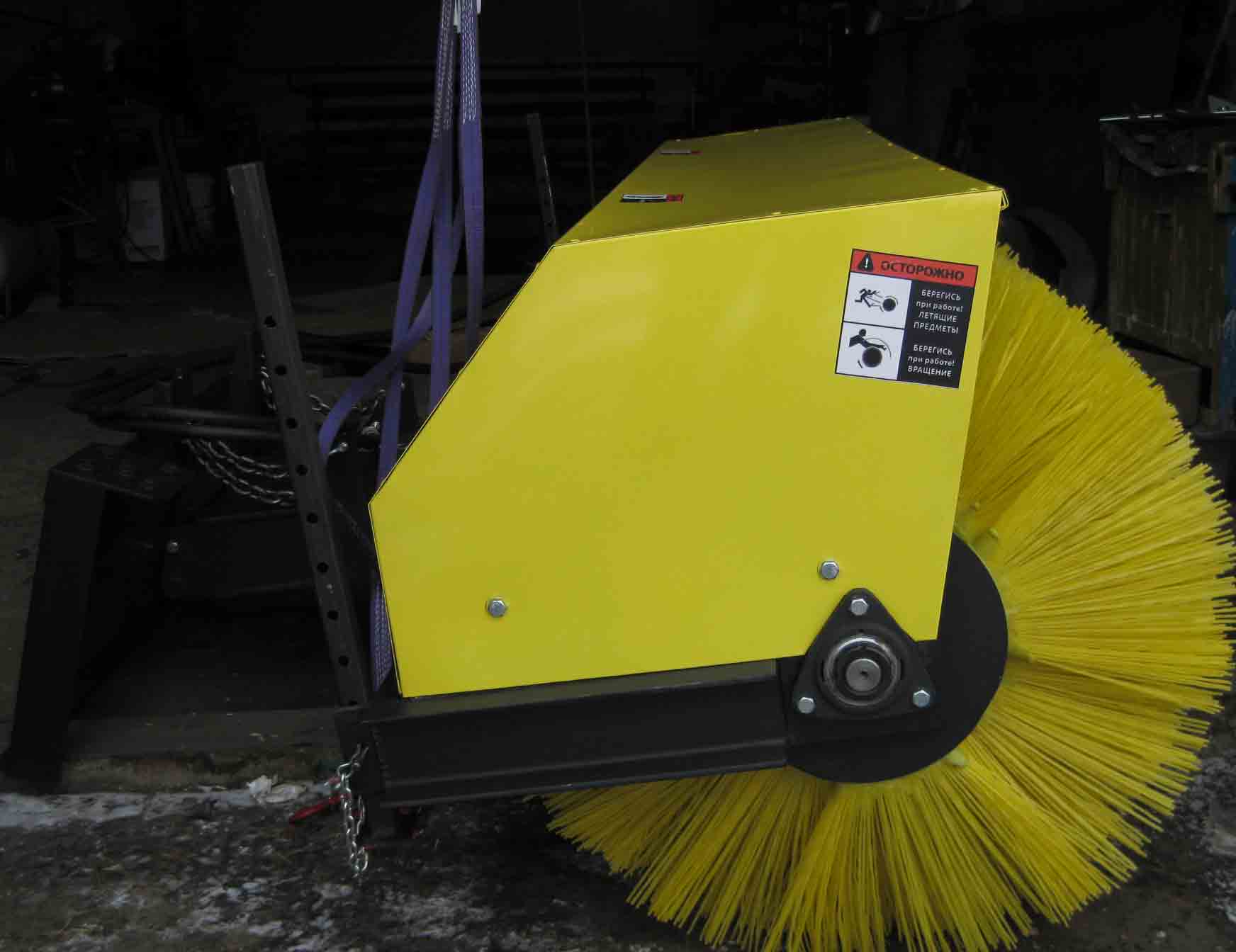

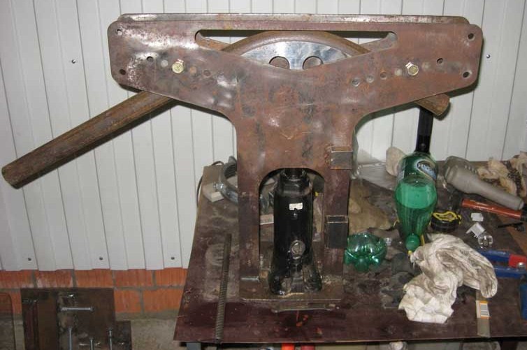

И еще сегодня после волоханья вот такой 300 килагромовой штуковины при помощи ТАЛИ и запихивания её в тентованую газель понял что очень мне нужна траверса.

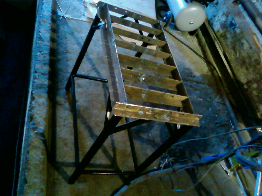

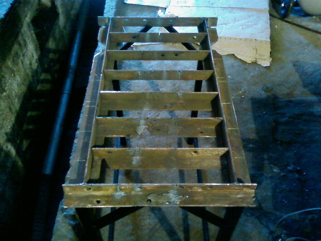

Вот маленький "журнальный" столик для резки плазмой, или сварки.
на очереди большой, двойной стол для плазмы и копира.

снизу варите пластины на ножки чтобы к полу прикрутить иначе во время работы стол будет скакать по гаражу

варианта 2 уже отработаных есть -
1- в пол забуривается и вбивается арматура 10мм диаметром, как раз в расположении ножек
Это если стационарно ставить
2- в ногу внизу ввариваем закладную с гайкой примерно на М16, ну и болты соответственно. выставлается по уровню на необходимом месте путем выкручивания/закручивания

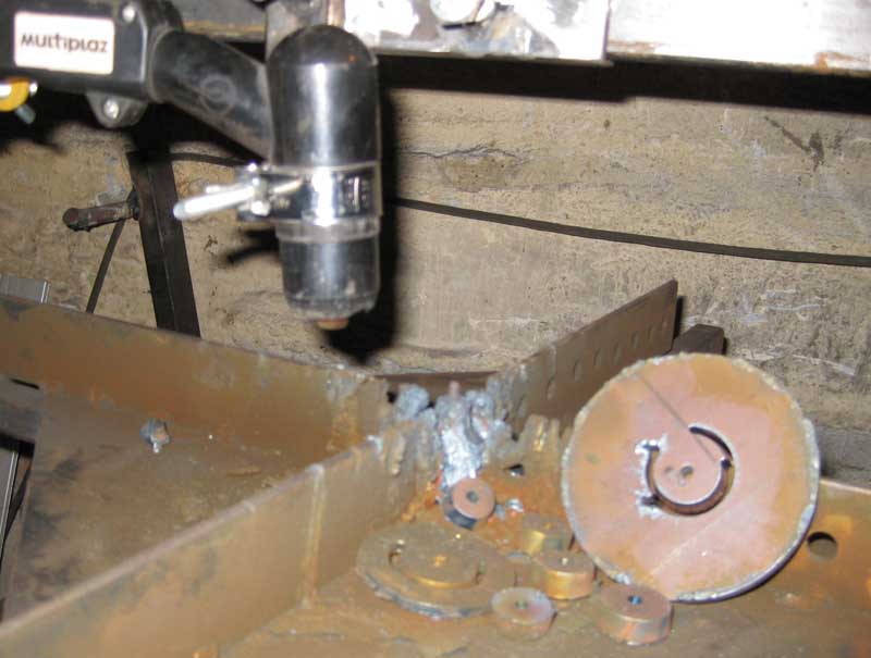

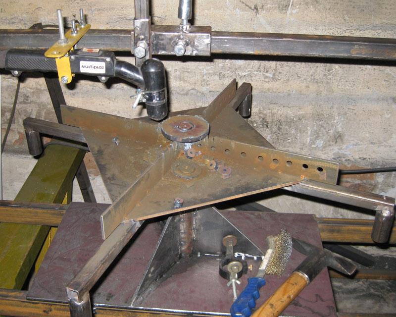

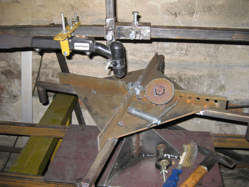

И снова здравствуйте!
Сие изобретение назывется "ПАТЕФОН", и именно с большой буквы П.
Очень облегчает в создании кругов и отверстий от 18 мм. до 1,5 метров
Итак:
Итак:

На днях был модернизирован ПАТЕФОН, фото выложу завтра.
Теперь точность вырезаемых деталей и система настройки улучшена в разы. Включение плазмы с педали.
