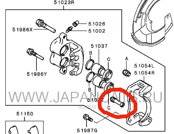

кстати колодки тоже мгут бумкать.

пардон! направляющие суппортов.

KOLJ писал(а):пардон! направляющие суппортов.
А что там стучать может?

Направляющая (маленькая кажется) вставляется в резиновый стаканчик, его разбивает и суппорт бьет по направляющей.
